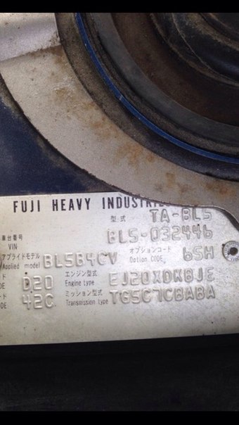

Вот номер моего мотора и кузова, я думаю с ним будет легче определить подойдет мне ej 257 или нет

Мотор то влезет любой,вот помимо этого много чего делать придется!
