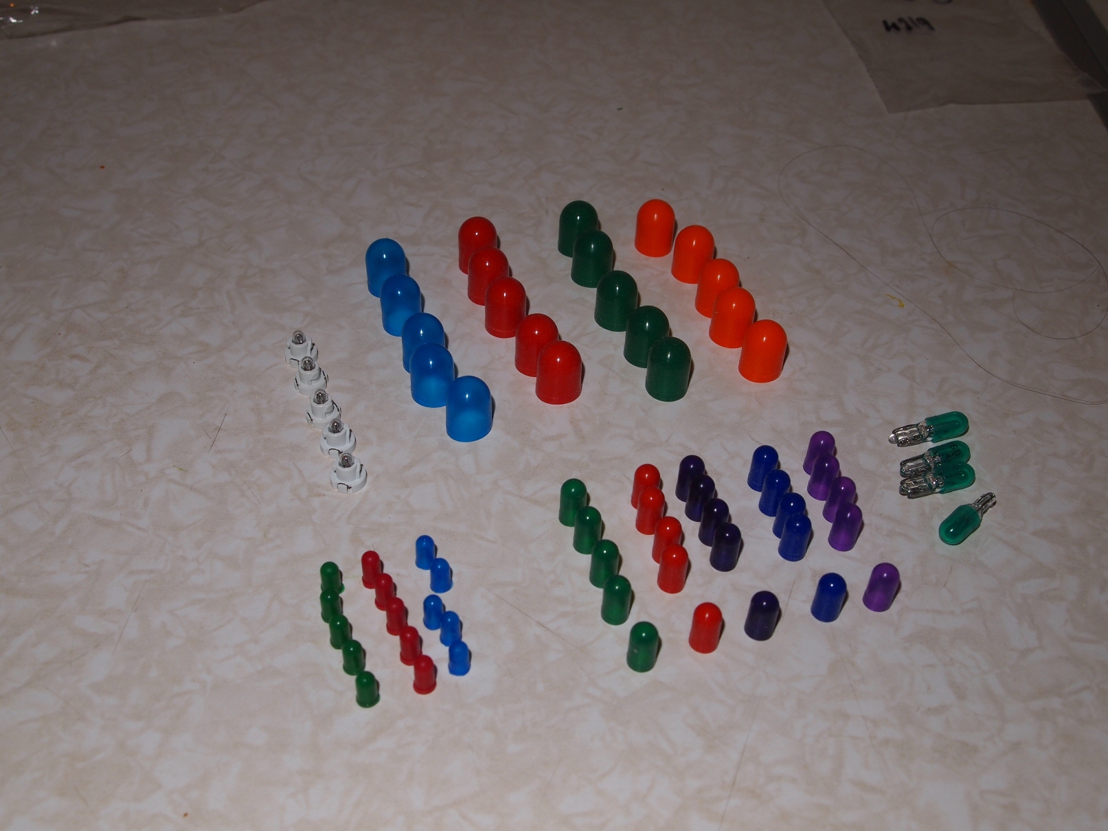

Всем привет.
В новогодние дождливые выходные поперегорали лампочки в приборке, кнопках и прикуривателе. Сами лампочки на юноне найти проблем не составило, но вот светофильтры на эти лампочки не продаются. В инете набрел на сайт одного магазина в Барнауле, где заказал себе стратегический набор. Да простят меня модераторы, но я выложу ссылку
http://escor.ru/catalog/kolpachki-dlya-lamp/. Доеду до работы, могу и скан счет-фактуры выложить

В том то и дело, что оббегал ЮНОНУ. Все в голос, мол "были, помним, но сейчас не продаем"
