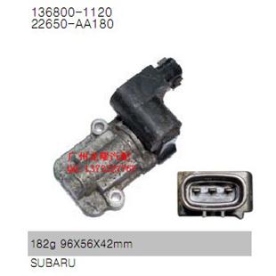

Подскажите как проверить РХХ (22650АА180 Denso 136800-1120 R/S)
плавают обороты на ХХ (плавают 1100 - 950об.м, постоянно)
У меня есть два датчика, один был запасной.
На работающем двигателе подключаю датчик, по идее он должен подкручивать лопатку увеличивая или уменьшая пропуск воздуха...Но ничего не происходит, слышу звук жжужания в датчике но лопатка не двигается. И так на обоих датчиках (при работающем двигателе, один датчки стоит на дросселе другой в ругах.)
При отключении разъёма от датчика на работающем двигателе, обороты повышаются.

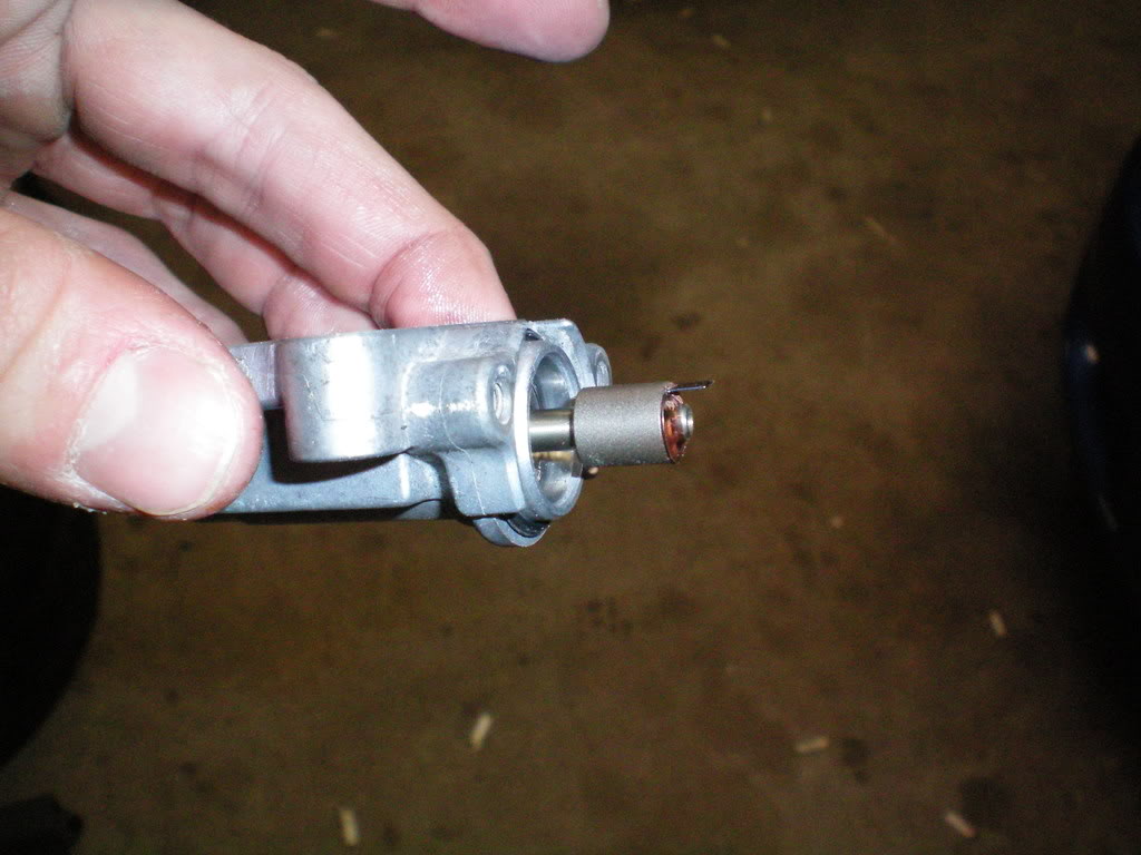

Да проблема не в РХХ, заведомо рабочий найти трудно.
Но поделюсь опытом по диагностике.
Во первых нужно разобрать РХХ, снять головную часть эм/мотора от корпуса заслонки. Сама заслонка тщательно промывается и проверяется на заклинивание.
Заслонка должна крутиться без заеданий.
Диапазон работы заслонки на РХХ не велик, ход лопатки буквально несколько градусов.
Собираем РХХ, язычёк лопатки выставляем по центру (собственно по другому не собрать)
В собранном состоянии (промытая и очищенная) заслонка, при лёгком нажатии возвращается на ноль.
При подключении к проводке, при повороте ключа не заводя мотор заслонка РХХ чуть смещается.
Ну собственно вот более менее верный способ про диагностировать работу данного РХХ.
Настойка оборотов ХХ производится на прогретом моторе с зажженными фарами, методом смещение корпуса РХХ влево или в право. Выставляем требуемые об.хх и винтами фиксируем корпус рхх.

MegaDED писал(а):Настойка оборотов ХХ производится на прогретом моторе с зажженными фарами, методом смещение корпуса РХХ влево или в право. Выставляем требуемые об.хх и винтами фиксируем корпус рхх.
При такой методе рискуете уйти в сторону от нормального диапазона работы IAC и порушить переходные режимы. Не смертельно, но местами может оказаться неприятно.
Правильнее подобрать такое положение мотора и упорного винта дроссельной заслонки, при котором ХХ будет обеспечиваться приблизительно при 30 шагах IAC. После чего следует проверить показания напряжение на сигнальном с TPS, при необходимости смещением TPS добиться величины порядка 0.5 в.
