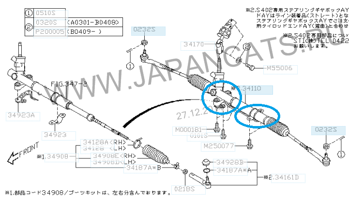

подойдет ли рулевая рейка субару легаси b13 на субару легаси b12, обе праворульные?

Сообщение Boroda » 26 дек 2014, 00:50
Разное крепление,но приколхозить можно!!!

Re: Рулевая рейка b13 и b12, взаимозаменяемость
Сообщение joejack » 26 дек 2014, 03:20
в рейку на BE - уши, в рейке на BL - втулки. а так, все то же. ставили другу.

Boroda,
Boroda писал(а):Разное крепление,но приколхозить можно!!!
то есть подходит, есть смысл ставить?
ssergei
Сентябрь 2011 / 126
Авто: lega
Сообщение ssergei » 03 фев 2015, 00:10
joejack писал(а):в рейку на BE - уши, в рейке на BL - втулки. а так, все то же. ставили другу.
отлично, а то продавать и покупать геморно,  переделок ни каких не надо?
