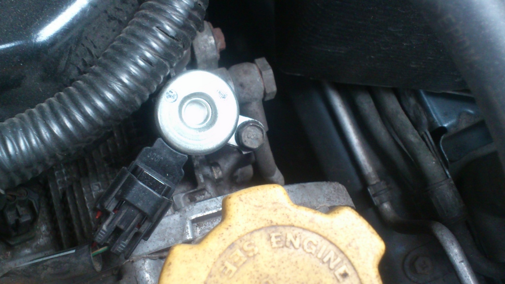

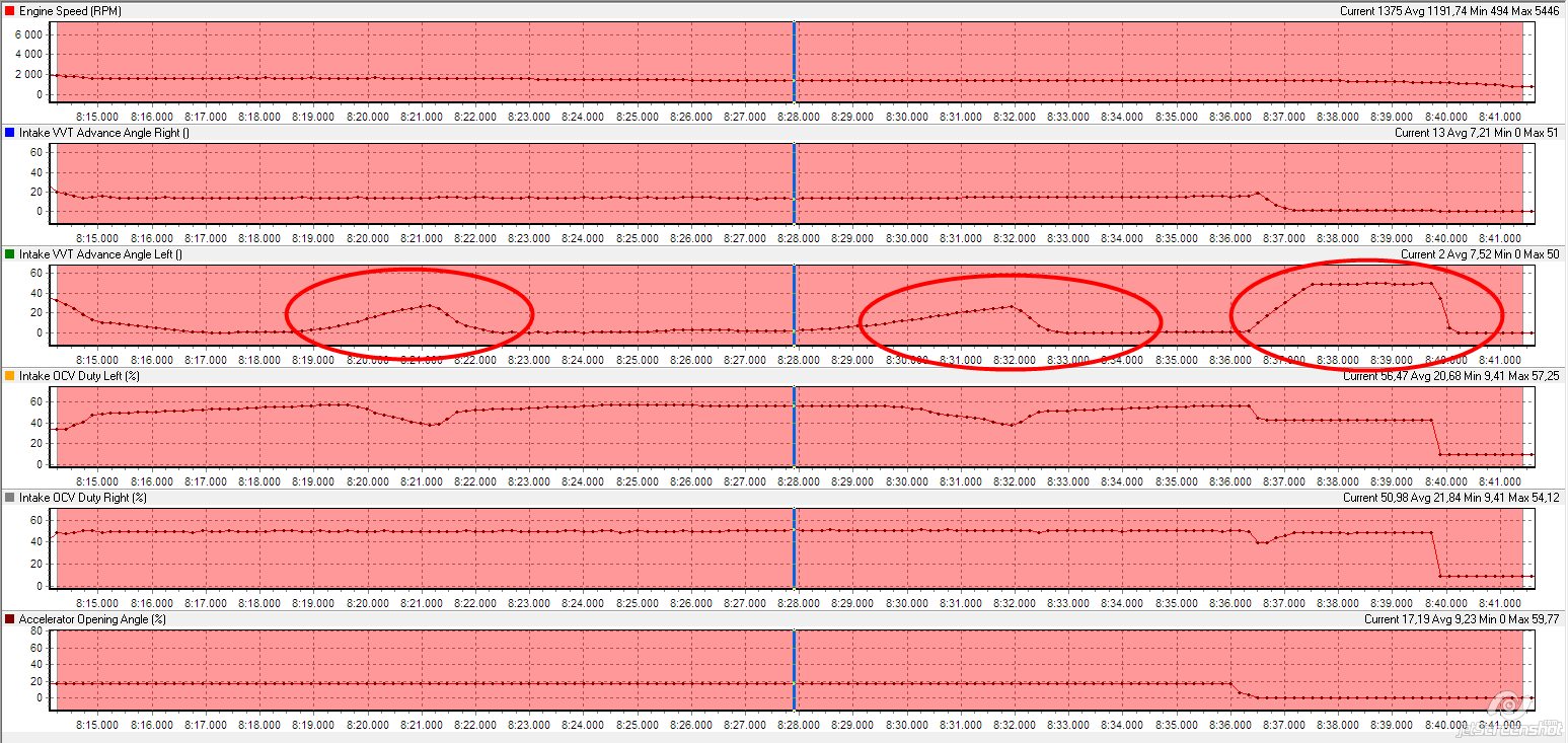

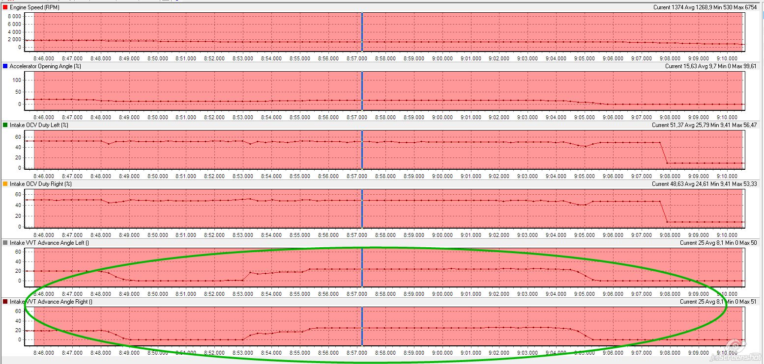

См. вложение.
В анамнезе: легкие подергивания при приотпускании педали газа.  Порой "запаздывание" тяги при нажатии на педаль (то нажал-поехал, то нажал - грустнее поехал - веселее поехал).
Объективно: P0302, P0304, P0306.
Диагноз: левый клапан AVCS на замену.
