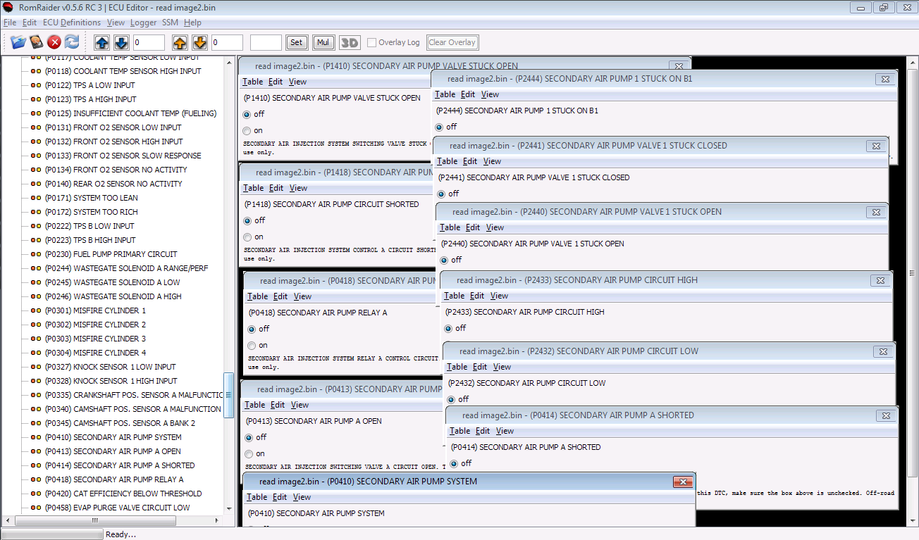

BelkO писал(а):(есть ли в этом какие нибудь загвоздки)?
прямые руки и инструмент
чекбоксы в ECU уже поснимали?

Сообщение thedeath » 19 окт 2014, 15:44
а есть прошивальщики у нас свои? скажем есть шнурок, есть возможность слить\залить ecu. что править?

Re: GRB продувочный насос.
Сообщение i66 » 19 окт 2014, 17:56
для СГ9 прошивка с отключенной зеленой хренью - http://www.club-forester.ru/files/file/2-stok-proshivka-forester-xt-sg9-at/
можно сравнить со стоковой и понять в чем разница, если есть шнурок то нужен только RomRaider...
Сообщение thedeath » 19 окт 2014, 21:55
ОООоо.. Игорь, мега спасибо за наколку! Там делов то ептть. Два чекбокса.
