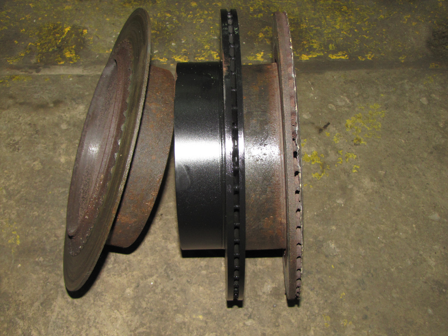

это ещё Фигня,  вот так вот круче

если у вас не корч, то зачем перфорация? для городской езды (по словам многих форумчан, ну оооочень активной) вполне подходят цельные тормозные диски. ну, а если на автодром 2 раза в неделю приезжаете, то готовьтесь раз в месяц DBAшки менять.
перфорация на диске ослабляет микроструктуру самого диска и долговечноСТИ ему это не придает...

А чего по моему вопросу, о взаимозаменяемости сг9 на сг5?
...там только в скобах отличие. Сами суппорта одинаковые. Я так на Импрезе поменял 277 на 294, установив скобы от Форестера с 294ми. И оч. нравятся торм. диски от ЕВС, Англия. Устанавливаю ТурбоГрувы с несквозной перфорацией, по колодкам Endless NS97.
