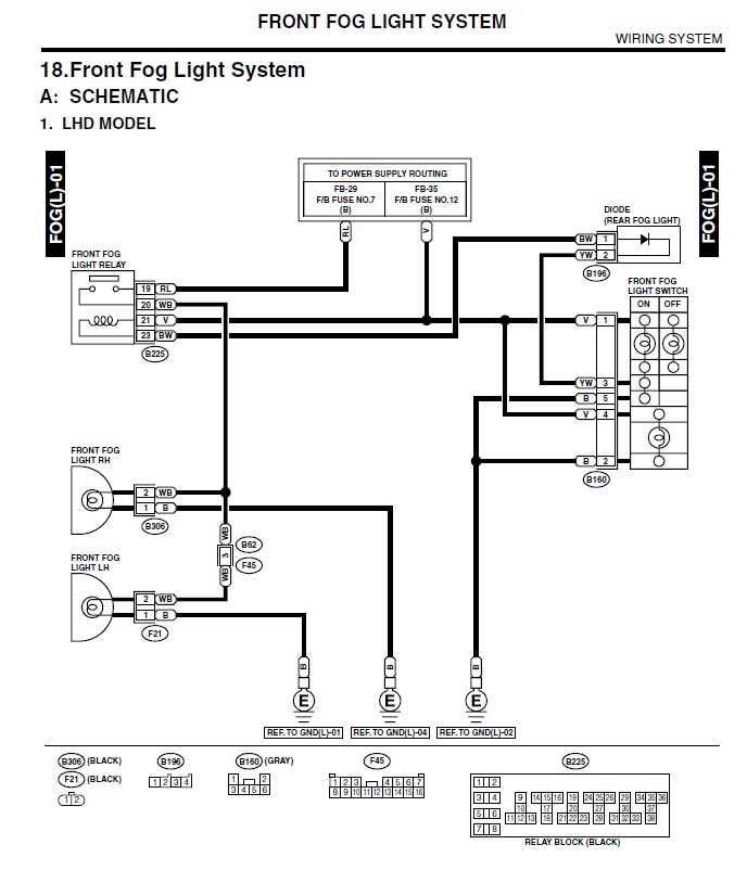

- в приборке перегорели лампы подсветки = нужно заменить все 5 шт
- по противотуманкам смотри картинку и проверяйте

таки разобралась я с противотуманками (вернее папа разобрался
оказалось что лампочка в правой противотуманке помялась сзади, там где проводок выходит (вот интересно как?
), там и коротило, да так что она аж черная..
лампочку выправили и.. все работает
