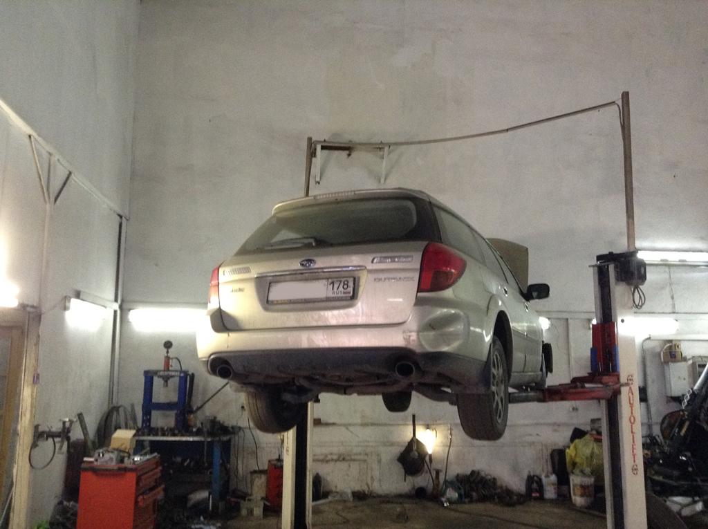

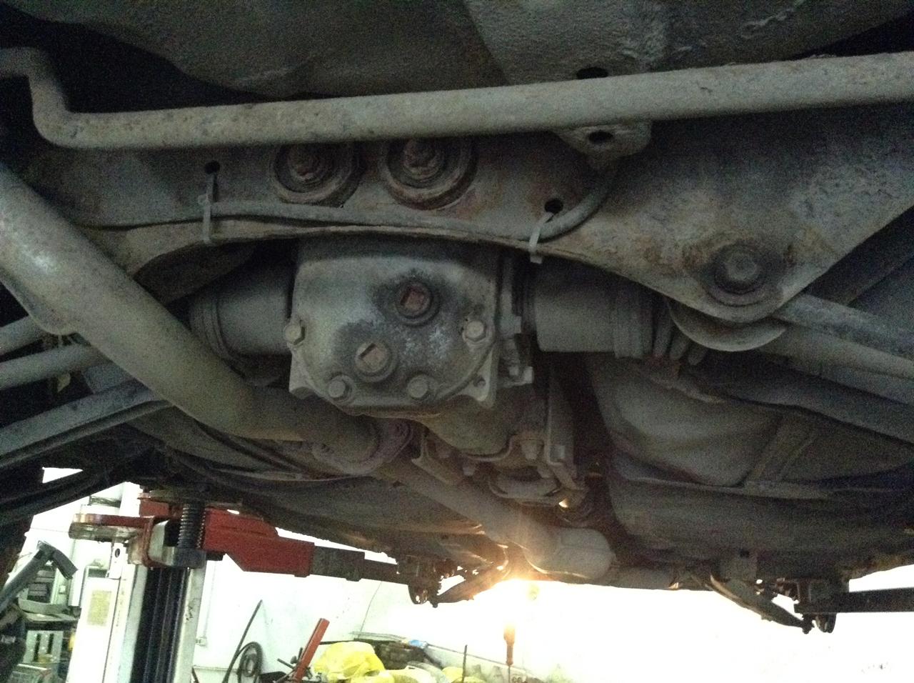

Был в сервисе у знакомых, на подъемнике висел аутбэк леворукий, дай думаю гляну, просто на удачу =)
Редуктор стоит 160, привода НЕравнодлинные. По каталогам примерно поглядел на аутбэк так же нельзя выбрать два привода, можно либо левый либо правый.
Вывод:
Либо шли с завода на 160 редуктор неравнодлинные привода, конкретно на эту машину.
Либо кто то менял редуктор и не зная моего мнения о том что привода надо ставить неравнодлинные поставил так же не равнодлинные, либо поставил то что было.
Вывод:

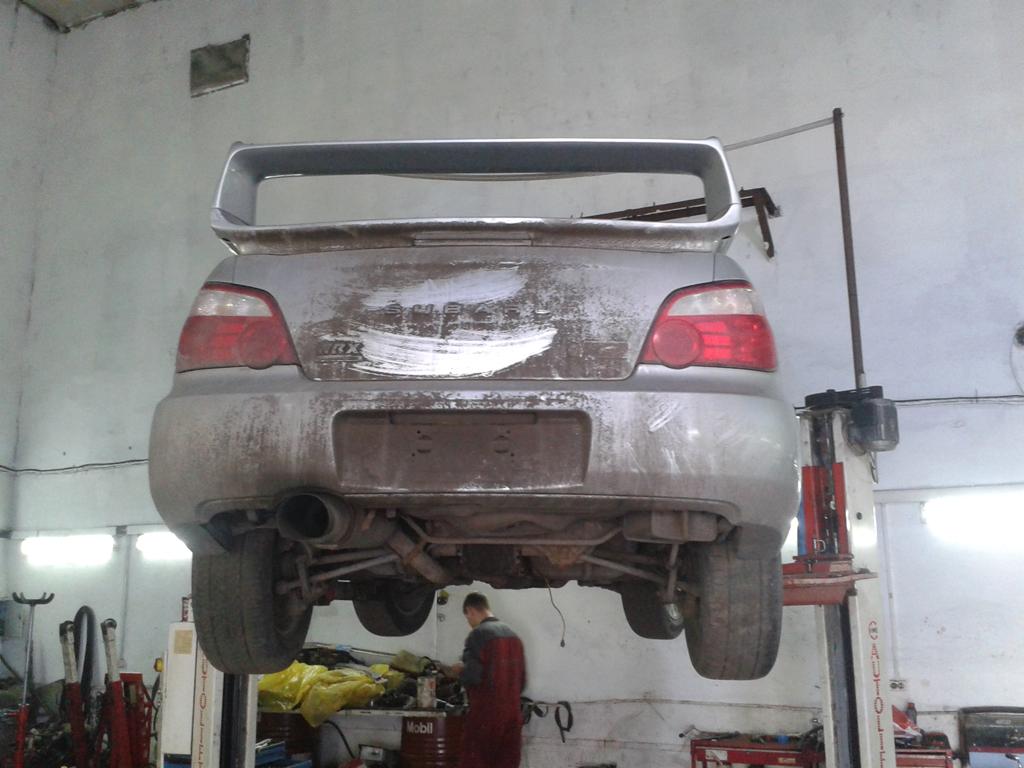

Провожу наблюдения дальше:
Зашел в сервис к знакомым опять.
На подъемнике висит импреза. Вот её вин: jf1gd29654g517450
Гляжу редуктор R160 гляжу привода, НЕравнодлинные. Слева одна насечка справа две. (Как у меня на поменяном редукторе.)
Так же вижу Аутбэк, гляжу редуктор тот же R160 , гляжу привода ОПА равнодлинные. Тут моя теория пошатнулась. Прихожу домой, залезаю в каталог, гляжу леворукий аутбэк примерно знаю что это модель с 2003 года, так же вижу две трубы значит скорее всего 2,5 литра. Захожу в привода, и теория встала на место: нельзя выбрать левый или правый можно выбрать только один привод и заказать в количестве двух штук. Тоесть да на R160 редуктор действительно шли равнодлинные привода, в конкретном случае на аутбэк. Но товарищи с Владивостока утверждают что если по каталогам идут разные номера приводов это значит что они отличаются только маслянной канавкой а так они равнодлинные.
Я же утверждаю что если по каталогам идут разные номера на левый и правый привод значит привода не равнодлинные идут, которых большинство. Вот кстати номер привода который под R160 и равнодлинный 28421-AG010, шли они только на аутбэки и легаси. и только на европу.

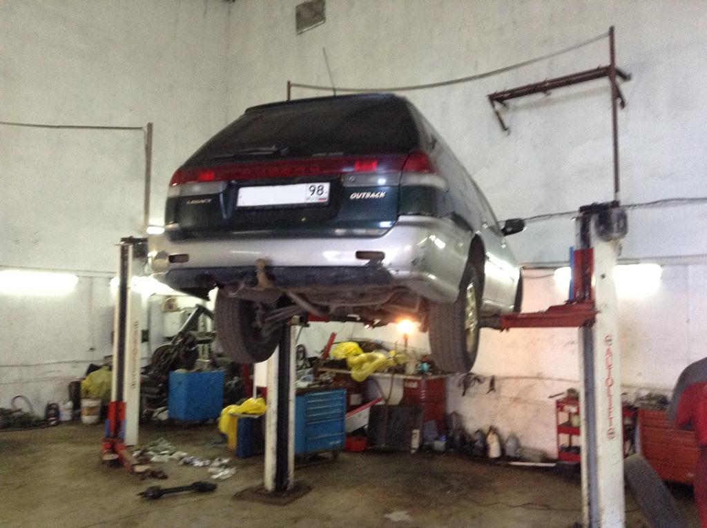

Далее с Владивостока так же пришел распил legacy bg5 1998, и снятые привода лежали в сервисе, подхожу гляжу, те же привода что стоят на импрезе и тоже не равнодлинные.
