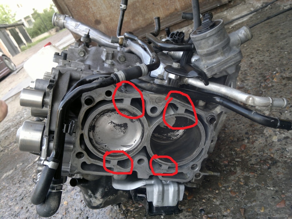

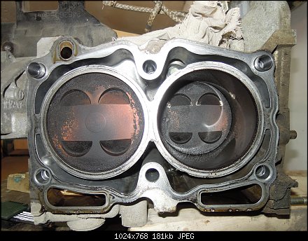

При одинаковом диаметре цилиндра 99.5, степень сжатия турбо и атмо моторов различаются около 8 и 11 соответственно. Поршня отличаются даже визуально (см. фото выше).
