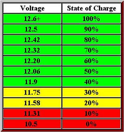

Sadist писал(а):А сколько должно быть напряжение?
