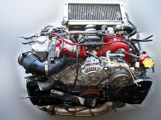

если не трудно отметь на фотке где
Re: p2004 e1 reserved for intake manifold runner control Stuck Open Ошибка
Сообщение Архитектор » 18 фев 2014, 20:38
На этом моторе этого нет ;)
черный цилиндр на двух болтах с разъемом под красным патрубком.
