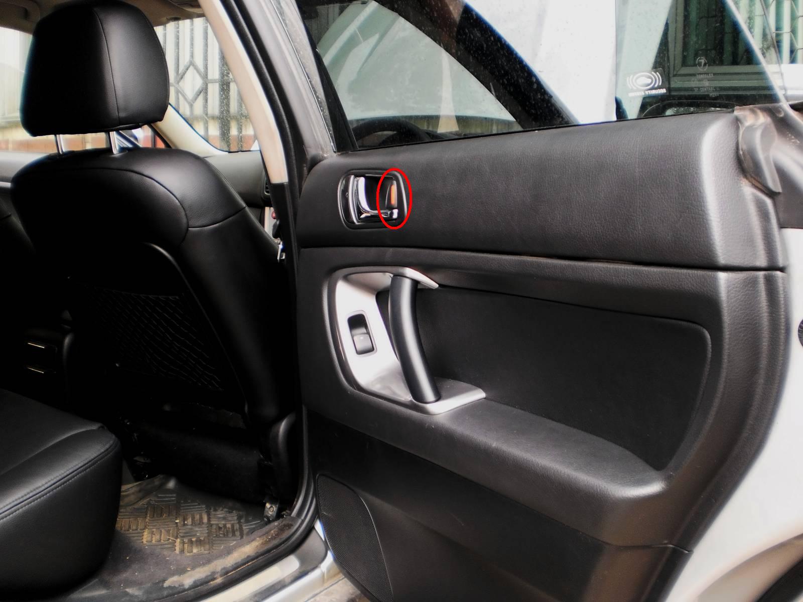

avia писал(а): оно там шевелится,
Бездельник писал(а):Почему "кнопку не отжать" рукой в салоне? Рычажок в смысле, рядом с ручкой...

torch82 писал(а):Нашел давно забытую тему, но вынудила аналогичная ситуация.
Суть проблемы: Дверь открывалась и закрывалась без проблем. И с цз и из салона и снаружи.
В один прекрасный день при открывании снаружи двери, почувствовал необычные ощущения на ручке, как бы открылась дверь, но с механической задержкой.
К сожалению не обратил внимание на рычажок детской блокировки, но сам никогда ей не пользовался. Только если сама как-то включилась.
Следующее закрытие двери было последним.
Теперь снаружи не открывает, изнутри не открывает, цз не открывает.
Активатор срабатывает, но кнопку блокировки (у ручки двери) не может до конца отодвинуть, и вручную она тоже не встает в положение "открыто".
Умудрился снять обивку из салона (при закрытой двери это было довольно не просто). Но все тяги и все, до чего можно достать и осмотреть - в порядке. Видимо проблема внутри в замке. Но как его снять, если дверь не открыть? Изнутри никаких болтов/органов управления замком нет, кроме пластиковых кожухов самого замка и входящих туда тросиков и разъема от цз.
Я в смятении и не понимаю, какой путь у меня остался...Может кто подскажет? Заранее спасибо.![]()
