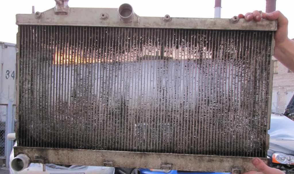

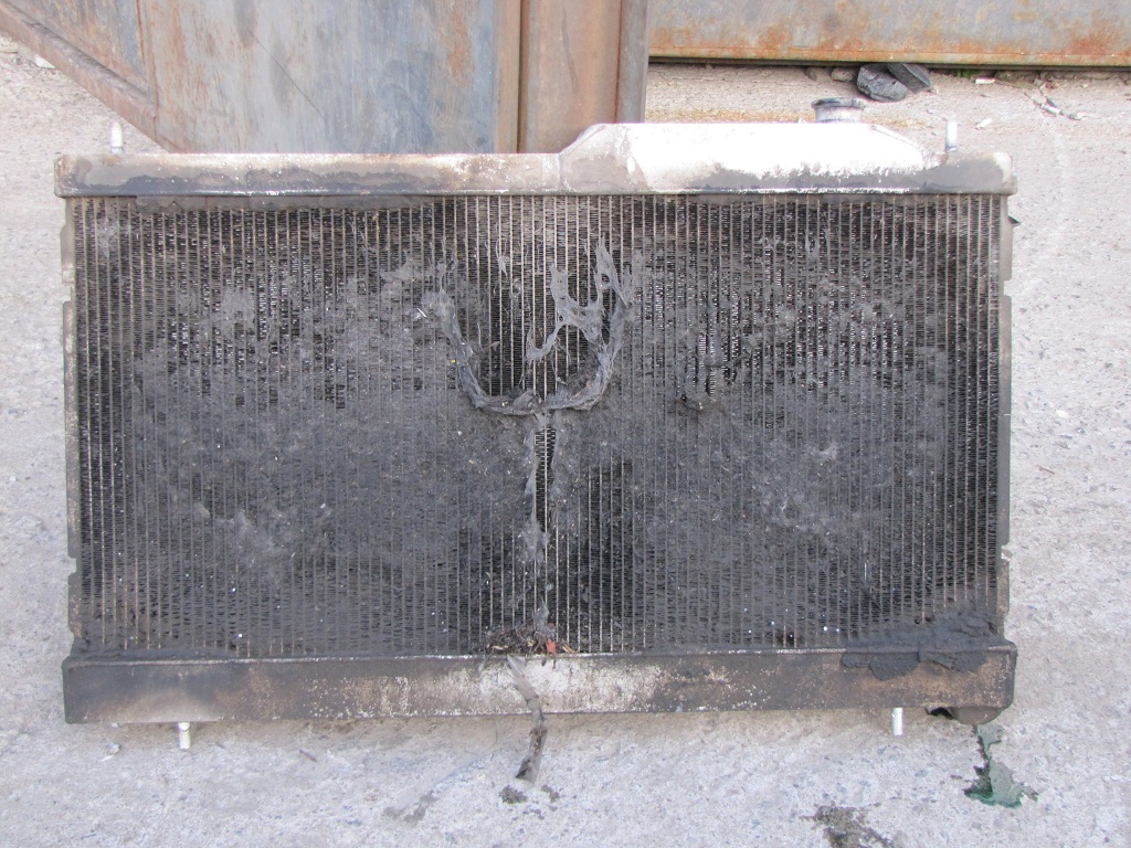

Pablo, для начала = нужно всё проверить и промыть.
Типа вот так что было и что надо.
Чтоб было всё видно.
