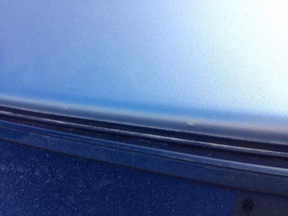

				Доброго времени суток!
На днях смотрел форестер 10 года и около лобового стекла была вот такая история, менеджер уверял , что это болезнь форестеров , но как то не вериться!

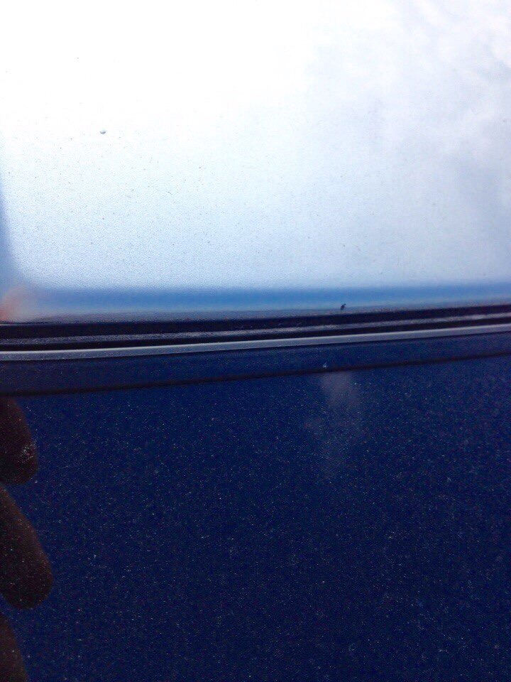

Сколы от камней на первой фото. На второй - ничонепонял.

лобаш  меняный скорее всего, т.к. на первой фотке есть и сколы с ржой и сама ржавчина без сколов (в левой части)

joejack писал(а):сама ржавчина без сколов (в левой части)
Там, скорее всего, камень меньше был, скола нет, а трещина ЛКП есть. И под ЛКП началась коррозия.
Всё это чинится. Стекло вырезать-вклеивать заново придётся.
И это не болезнь Форестеров, а, скорее, признак частой и долгой езды по трассам.

Дело в том, что были сколы от камней Бог с ними, все естественно, но , что там пучиться лакокрасочное покрытие начало вот это жопс >:(

У меня не только рамка, но и крыша тоже с очегам такими. По другим элементам вопросов нет. Болезнь субар.

+1 .У меня на АУТе до меня стекло не менялось , по рамке такая же хрень , поменял , заодно и покрасил.

Но самое смешное-у меня на В11 -20 лет рамка живее всех живых.
