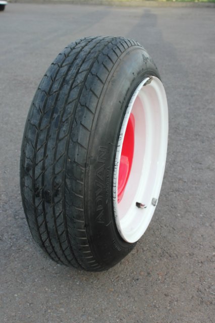

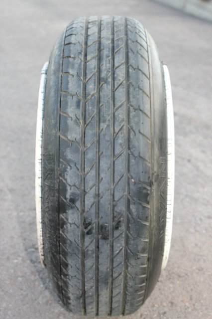

Будут примерно так. Шучу конечно, на этих фото резина 165/70 r13 натянута на 7JJ-овые диски. Однако представление вы теперь имеете, достаточно визуально прибавить по сантиметру с каждой стороны.

Yaroha_A писал(а):Жесть:-) А как это отразится на езде, чем опасно?
Грозит это многим, разбортовкой колеса в повороте, не равномерным износом резины, пятно контакта неправильной форма, следовательно неправильно резина себя ведет на дороге. Ну то что к поребрикам лучше не прижиматься, говорить не следует. Ну и конечно внешний вид. Хотя такие колеса нынче в моде среди любителей классики АвтоВАЗа

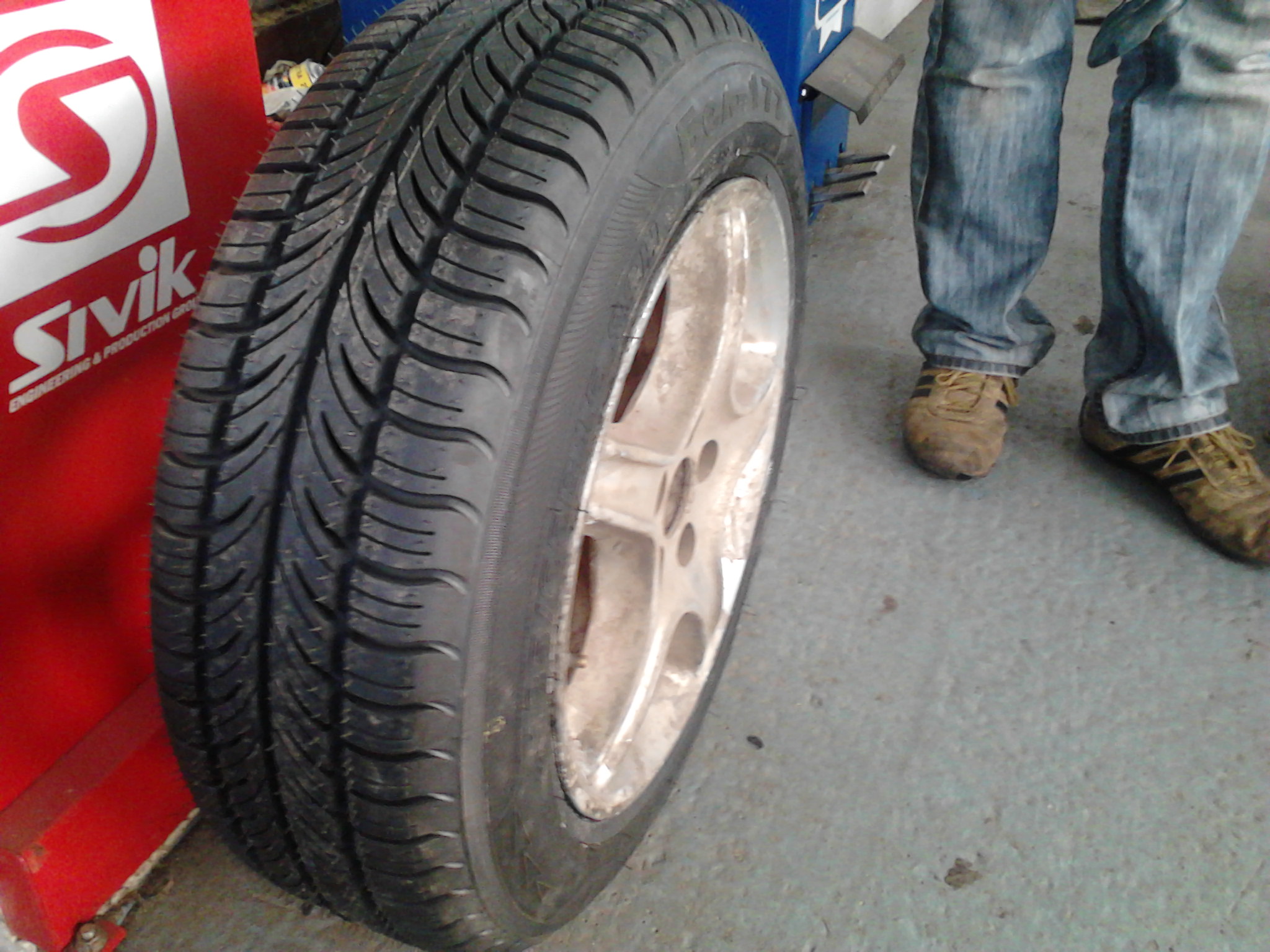

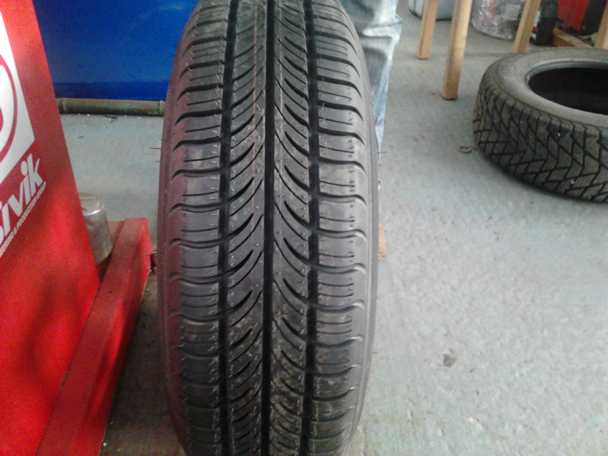

Сообщение Yaroha_A » 12 апр 2012, 19:59
Kolbasov писал(а):А всем показать... ;)
Ну вот и съездил :cheer: . Посмотрел и решил забить на параноиков(как она разуется, если японские дрифтеры ставят на 8J 175/60 и дрифтят а там нагрузки бешеные при повороте; вот если бы шина была бы много шире диска, тогда согласен).
Короче мне понравилось - выглядит прикольно.

Сообщение Yaroha_A » 15 апр 2012, 22:18
Обул субу в это чудо.... 200 км полет нормальный. Тишина, без биений, только помягче стала. :great:
