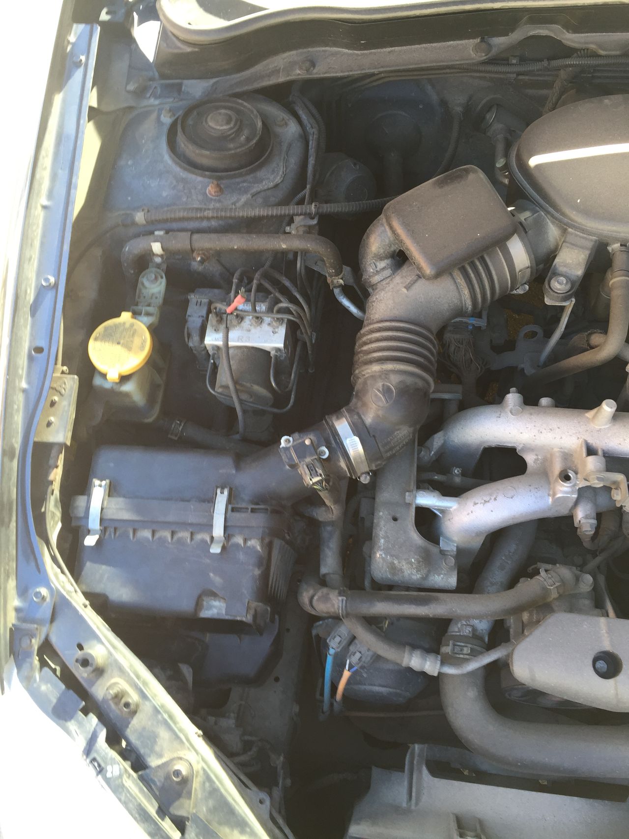

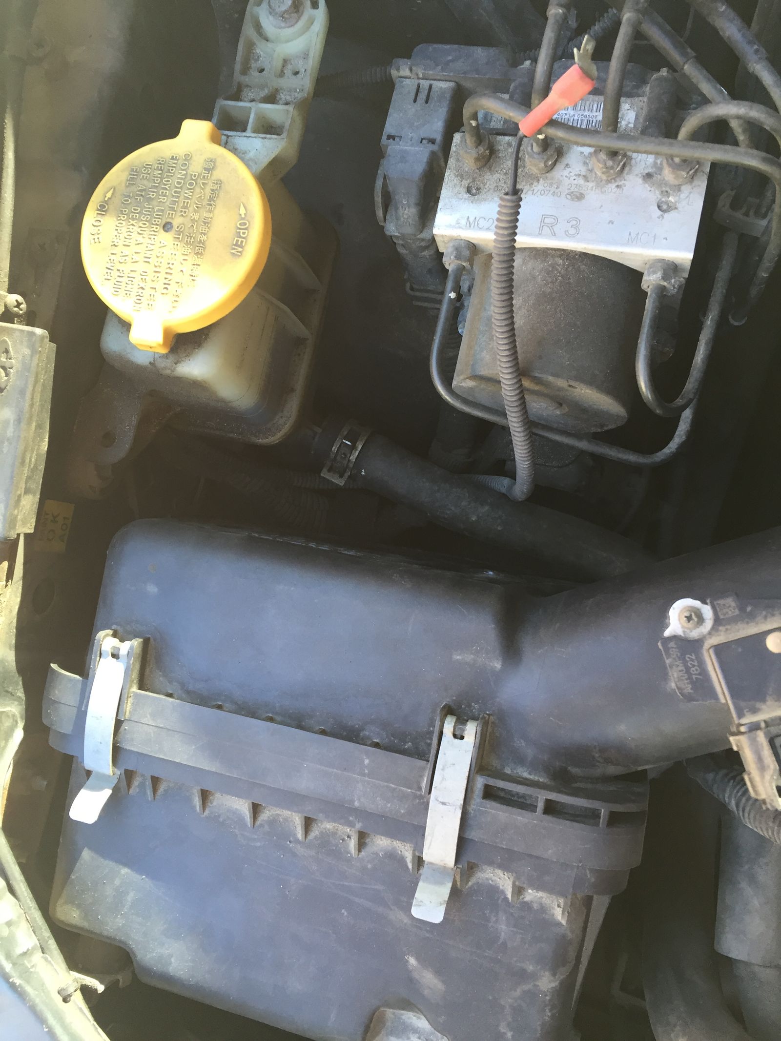

менял воздушный фильтр,снял полностью всю конструкцию и под ней обнаружил этот провод.Судя по нему,он не был подключен,но я могу и ошибаться.Подскажите плиз что это за провод и с чем его едят =(

на концевик капота идет от сигналки, не?

Titan писал(а):на концевик капота идет от сигналки, не?
красавчик))))) целую твои мысли) все верно он именно от туда,большое спасибо) :dance
