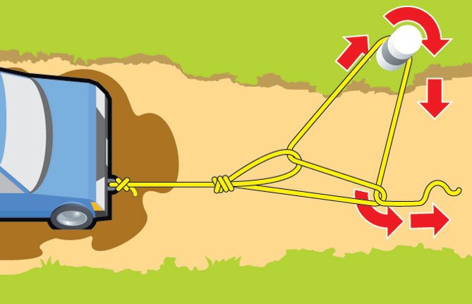

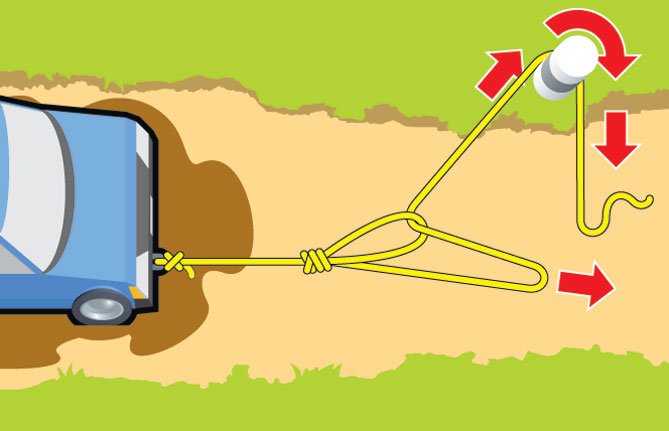

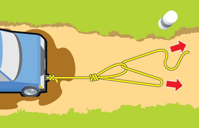

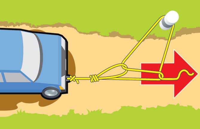

В комментариях к теме предлагаю поделиться своим опытом вызволения своего( или не своего) четырёхколесного друга в экстримальных ситуациях. А так же рассуждением на тему действительно ли можно нижеуказанным способом вытащить машинку (пусть не очень большую и не со дна озера ) И так, поехали:
[color=rgb(59, 59, 59)][font=tahoma][size=13px]Не спеши выбрасывать застрявший автомобиль: его еще можно вызволить из западни. Благодаря этой инструкции ты сможешь вытащить автомобиль из любой субстанции, будь то грязь, сугроб или лужа варенья. Даже в одиночку![/size][/font][/color][color=rgb(59, 59, 59)][font=tahoma][size=13px]Тебе стоит изучить этот материал, даже если под рукой нет ни одной забуксовавшей машины. Ведь с помощью этого метода можно также затащить заглохший автомобиль на холм, а то и просто сдвинуть с места тяжелый предмет вроде мертвого слона. Главное, чтобы у тебя имелась крепкая длинная веревка, а поблизости росло дерево или фонарный столб.
[/size][/font][/color][color=rgb(153, 0, 0)][font=verdana]Первый шаг[/font][/color]
[color=rgb(59, 59, 59)]Для начала выйди из машины и проверь, действительно ли она застряла и нет ли за ней твоего хихикающего приятеля, удерживающего автомобиль на месте. Убедившись, что все в порядке, привяжи один из концов веревки (подойдет любой из двух) к буксировочной петле.
[/color][color=rgb(153, 0, 0)]Второй шаг[/color]
[color=rgb(59, 59, 59)]Отойди от машины на полтора метра и сделай на веревке петлю. По ширине в нее должна легко войти шея тиранозавра, собирающегося повеситься, или примерно два таких, как ты. Не беда, если ты не умеешь вязать хитрый морской узел, – закрути какой сможешь. Главное, чтобы узел не скользил по веревке и петля не затягивалась.
[/color][color=rgb(153, 0, 0)]Третий шаг[/color]
[color=rgb(59, 59, 59)]Пропусти через петлю всю оставшуюся веревку, чтобы у тебя появилась еще одна петля, но большего диаметра, чем первая. Подумать только, еще пять минут назад у тебя не было ни одной петли, а теперь целых две! Счастливчик…
[/color][color=rgb(153, 0, 0)]Четвертый шаг[/color]
[color=rgb(59, 59, 59)]Теперь возьми веревку и решительным шагом направляйся к ближайшему столбу, дереву или зеваке, наблюдающему за твоими действиями. Обойди столб, дерево или зеваку и вернись к скучающим по тебе петлям.
[/color][color=rgb(153, 0, 0)]Пятый шаг[/color]
[color=rgb(59, 59, 59)]Пропусти веревку сквозь вторую петлю (ту, которая побольше).
[/color][color=rgb(153, 0, 0)]Шестой шаг[/color]
[color=rgb(59, 59, 59)]Как видишь, теперь у тебя получилась механическая система, которая позволяет, подобно архимедову рычагу, прилагая меньше усилий, достигать большего. Начинай тянуть трос. Вначале будет трудно, но потом, когда ты выпустишь веревку из зубов и решишь тянуть ее руками, автомобиль легко тронется с места.
З.Ы. От себя хочу добавить, хорошо что в школе преподают физику, плохо - что далеко не всегда можно сообразить как это применить на практике. Статья стырена с http://funlol.ru

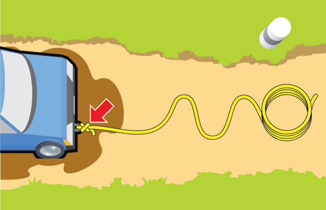

И последний 6 шаг

Система блоков и все такое...С узлами намучаешься так, что проще удавиться)) Лучше уж лебедку возить...
_Максим_
Август 2012 / 249
Re: Вытащить машину водиночку
Сообщение _Максим_ » 02 апр 2013, 13:45
Александр 78 писал(а):Система блоков и все такое...С узлами намучаешься так, что проще удавиться)) Лучше уж лебедку возить...
Безусловно собираясь подальше от цивилизации нужно прихватить подобные приспособы, но если так случилось, что нет под рукой..... хотя если быть честным, то веревка нужна довольно прочная и довольно длинная, обычного буксировочного троса не хватит на такую затею, а столько веревки мало кто с собой возит.
В принципе, ничего сложного.
В описании не хватает двух одинарных и одного двойного ролика, а то замучаешься силу трения преодолевать...
А так, действительно, полста метров веревки-десятки, ролики и дерево на расстоянии в пределах 20 метров помогут заменить несколько лошадиных сил

еще есть способ, но сам не пробовал, в главной дороге показывали
трос/веревку к машине, вторым концом к дереву/пню
по середине втыкаем лом/лопату(ось будет)
монтажкой делаем петлю и закручиваем вокруг оси
получается так: закручиваем монтажку (рычаг) вокруг лома, веревка закручивается вокруг лома, расстояние от дерева до машины уменьшается. авто выехало
Сообщение Power » 02 апр 2013, 22:14
Это только для недоприводов, у которых одно ведущее колесо в ямку попало.
Если субарик сел на мосты, то таким образом его не вытащить - нагрузка такая. что лом придётся минимум на метр закапывать. И трос после 3-4 витков вокруг лома такое сопротивление трением будет создавать, что не провернуть.
