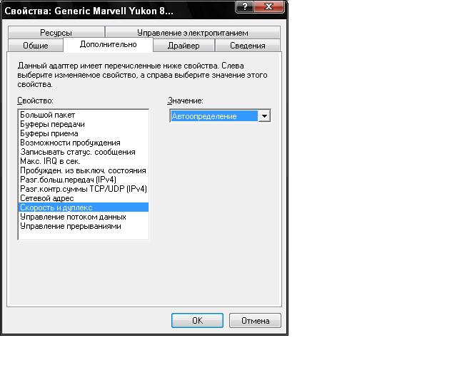

Доброго времени суток. Собственно есть оборудование: прикреплено в файле, извините  пож.
Вопрос: могу ли я настроить гигабитную сеть? В данный момент скорость передачи внутри сети около 10 Мб/с. что равносильно подключению в 100мб.

1) В настройках сетевой карты (в диспетчере задач) включить режим АВТОопределение, а не 10/100. По умолчанию АВТО.
2) Убедиться, что в свойствах  сетевого подключения кажет именно 1Gbit а не 100Mbit

Всё получилось.сам дурак,между компом и роутором кабель не очень хороший был. На медиа плеере обман,на коробке гиг написано по факту 100. Бокс тоже 100. А так всё летает.
