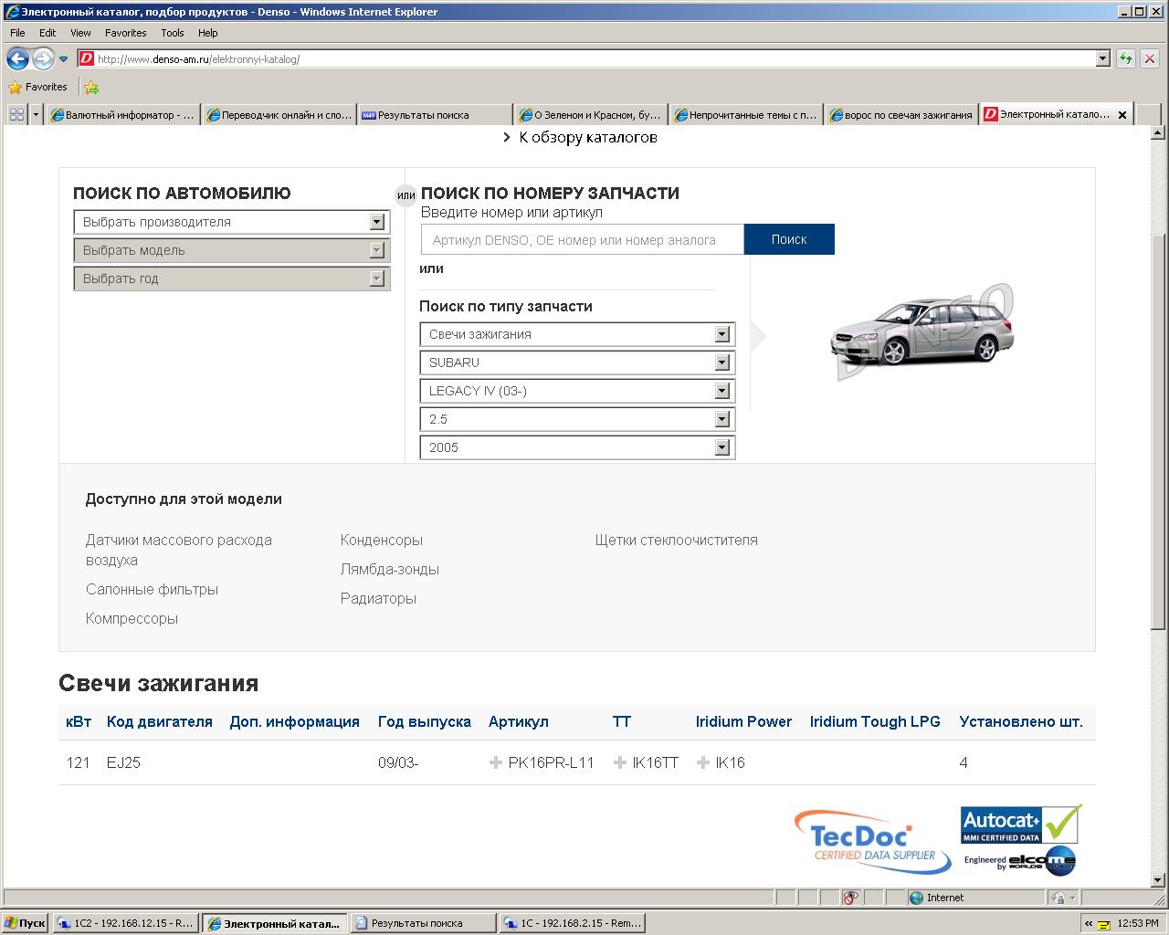

вот что мне пишет каталог
[font=arial][color=rgb(0, 0, 0)]DENSO [/color][/font][font=arial] IK16TT[/font][font=arial]Свеча (Iridium TT) IK16TT[/font]
[font=arial][color=rgb(0, 0, 0)]DENSO [/color][/font][font=arial] IK16 [/font][font=arial]Свеча зажигания IRIDIUM POWER MAZDA 3 1 6I[/font]
получается и те и те иридиум ? цена не отличается во всяком случае на них.
