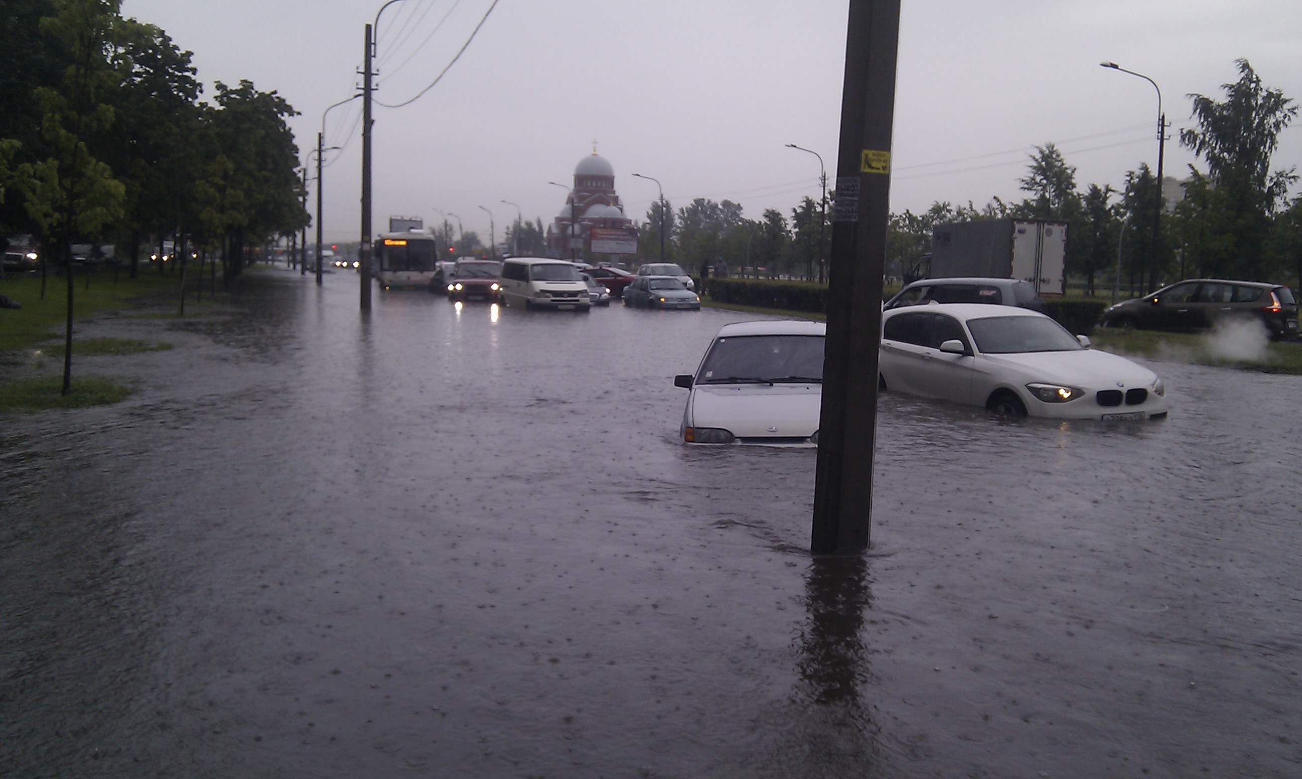

[font=georgia][size=1.35em]Покатался по лужам сегодня на своем ауте 2005 года, на фотке одна из таки луж, так вот теперь в машине вода где то плещется и ее много при старте и томозе прям чувствую волну. ее как то можно слить ? Где сливные ?[/size][/font]

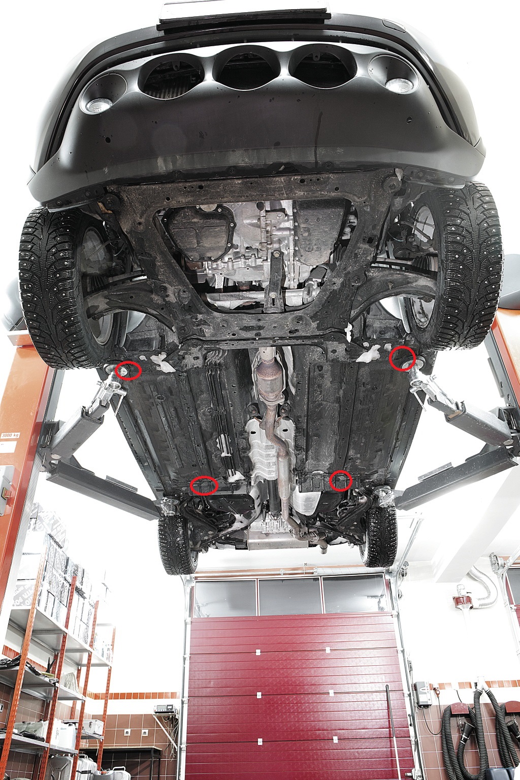

[size=1.35em][font=tahoma]забрался под машину и оковырял сливные, схематично на втором фото, но пока что результата не слышно, точнее слышно что результата нету[/font][/size]
[font=georgia][size=1.35em]вопрос скорее к тем кто разбирал доноров , где еще могут быть сливные , где может вода запрятаться и почему она не вытекает , она ведь как то туда попала? [/size][/font]
[font=georgia][size=1.35em]что с ней делать? как поднять ковры задних пассажиров ??? [/size][/font]

Открыть двери, снять пластиковые пороги, отогнуть ковролин. Снять заднее сиденье, как вариант, там 4 болта всего-то ( если не ошибаюсь). А лучше в какой-нибудь сервис к грамотному арматурщику.
