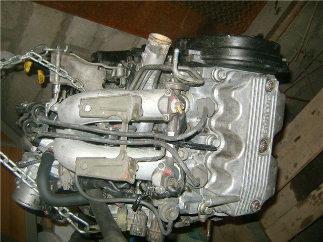

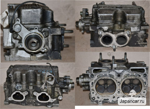

jt32  вот такой EJ20 с головками без свечных колодцев

На верхней картинке в левом верхнем углу что же за кружочек мы видим? - датчик распредвала. Это не 201 и не 20J. Ещё если открутить болтик на 10 над шкивом коленвала и достать датчик коленвала - там будет виден задающий диск "лепестками", которых штук 6, а у 201 и J должны быть диски типа как на современных более менее машинах - с большим числом зубцов. Ну не суть имхо всё равно мотор для форя (сколько у него весу?) слабоват. Но дико удобный, ещё раз повторюсь, в эксплуатации, начиная от откручивания свечей любыми фактически головками, до настройки клапанов винтами как на Москвиче, без всяческих шайб по over9000 денег. Да, бошки можно скрутить не снимая распредвалы, а клапанные крышки прикручиваются всего тремя болтиками на 10. :P
