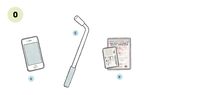

Перед тем, как бить стекла в собственной машине, необходимо подготовиться. Вам потребуется: а) мобильный телефон; б) максимально прочный, жесткий, тяжелый предмет с острым (!) углом – подойдет молоток с острым наконечником, баллонный ключ или гранитный камень с острой гранью; в) документы на машину.
Совет: кирпич лучше не использовать – он крошится.

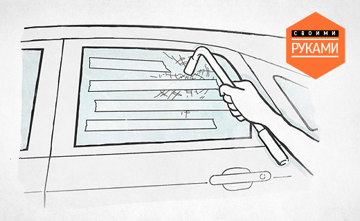

Проведите подготовительные работы. Если есть возможность, наклейте на поверхность стекла несколько полосок скотча, кроме места, по которому будете наносить удар. Это позволит вам сэкономить немного времени на очистку салона от мелких осколков.
Совет: стекло не нужно заклеивать скотчем полностью, иначе получите эффект «бронированной» пленки.
Шаг третий
Нанесите удар. Если получится разбить стекло с первого раза – вам повезло! Бить лучше всего не в центр стекла, где оно будет пружинить, а ближе к краям – здесь у стекла выше жесткость и разрушить его структуру точечным ударом будет проще.
Совет: держите под рукой документы на машину, чтобы проезжающий мимо наряд ППС не увез вас в отделение за попытку взлома. Да и сердобольные соседи могут «настучать».
Шаг третий

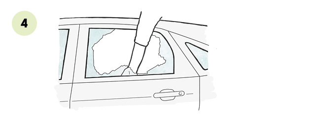

В случае успеха стекло рассыплется на мелкие осколки. Аккуратно удалите остатки, просуньте руку и отоприте дверь изнутри.
Совет: наденьте перчатку, чтобы не тратить время на посещение травмпункта.

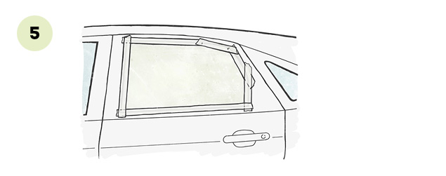

Если на улице не идет дождь, а новое стекло уже дожидается вас у дилера – езжайте и ставьте. Если же такой возможности нет, возьмите кусок пленки, обмотайте им дверь и хорошенько закрепите скотчем. От дворовых воришек она, конечно, не защитит, но от дождя и брызг – на пару дней подойдет.

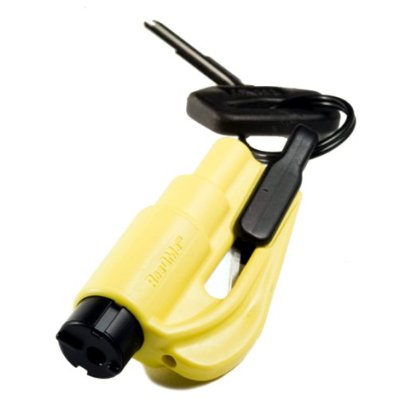

+1, и есть развитие данного метода - взять отвертку, а уже по ней тяпнуть несильно тяжелым. Есть специальный девайс типа ручки шариковой, только цельностальной, с пружиной посередине. Бить стекла - красота: прислонил к стеклу, заднюю часть на пружине оттянул и, чпок, стекло в паутину, а главное, что это очень тихо)))))

Брелоки уже модные для ключей появились. Прислонил к стеклу, нажал и порядок)))

Dementy писал(а):+1, и есть развитие данного метода - взять отвертку, а уже по ней тяпнуть несильно тяжелым. Есть специальный девайс типа ручки шариковой, только цельностальной, с пружиной посередине. Бить стекла - красота: прислонил к стеклу, заднюю часть на пружине оттянул и, чпок, стекло в паутину, а главное, что это очень тихо)))))
Тему надо назвать "Кризис. Как заработать на угонах"))))))))
Держал такую штуку в руках, спасатель знакомый себе для работы прикупил, гы, непередаваемо чесались руки, и всё вокруг казалось стеклом )))
