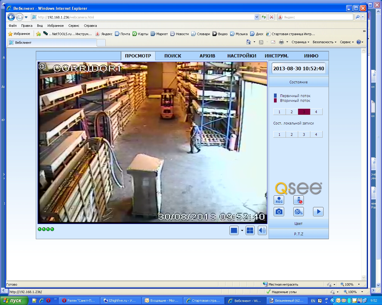

аааааа.... запара, с этими фотками, сперва выложу, потом прокоменчу, а то уже 5 раз текст пишу а они не влазят.
w1sh
Февраль 2013 / 325
Re: Система видео наблюдения за машиной во дворе
Сообщение w1sh » 30 авг 2013, 10:16

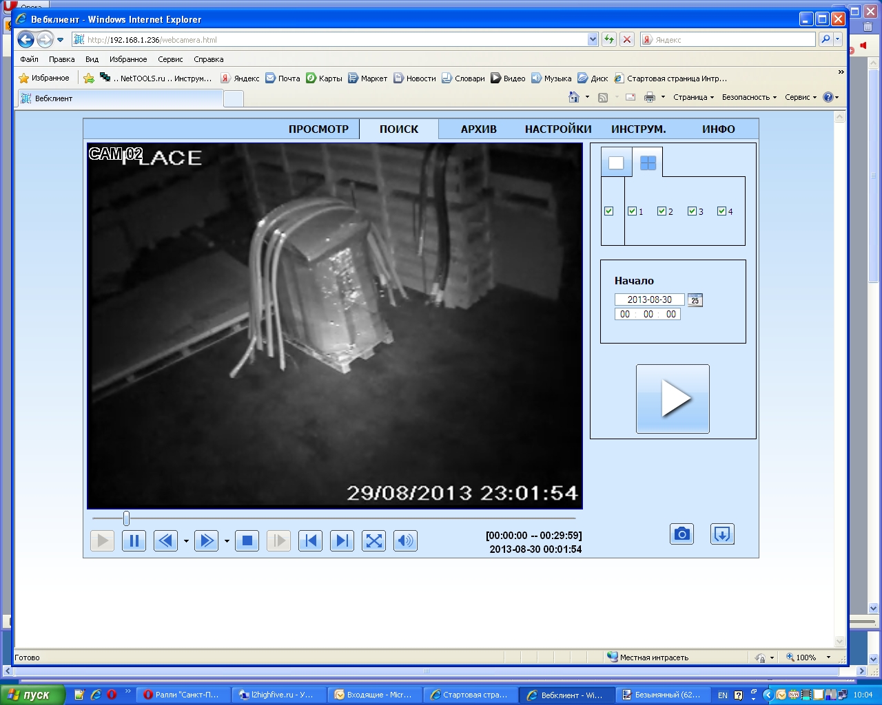

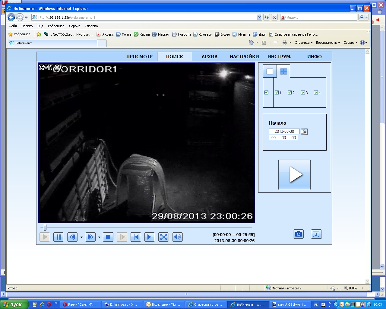

Сообщение w1sh » 30 авг 2013, 10:17
На первой ночной съемке со штатной камеры видно не ее подсветку а подсветку висящей напротив vt-321Hwir.
А вот это снимок со штатной подсветки.

Сообщение w1sh » 30 авг 2013, 10:25
Вообщем система видеонаблюдения " UControl Эконом 5S QT474-403 "  брал в юлмарте, в комплекте 4 штатные камеры и отсутствует HDD(но можно самому поставить до 2ТБ).
Но качество нас не слишко устроило, не возможно было отличить номера авто, надписи, ну и лица не четко.
Кстати на снимках тоже кач-во не очень, т.к. смотрим через вебморду. Если поцепить монитор там выглядит все намного четче и красочнее.
Посему были докуплены 2 камеры. долго подбирал чтоб показывали четко и ценник был не за 15к.  Итог - Видеокамера VT-321 H Wir .
Впринципе с ней все ГУД! она морозоустойчивая до -40 , штатные до -20. Ну остальное впринципе можно на снимках увидеть.
Все камеры висят на высоте "прямо над воротами под заезд фуры".
Ну а дальше все зависит только от бюджета..
