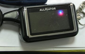

За эти деньги они все примерно одинаковые - снимаются с охраны примерно вот таким брелоком. Есть ли смысл давать ворам возможность уехать на машине даже не ломая дверной замок? Вы же не на неделю машину покупаете? Лучше поднарячься и вопреки всему позволить себе  Pandora или Stalker.

любая сигнализация как таковая снимается похожим брелком и пандора тоже! Поэтому ставят дополнительные устройства типа имоболайзера, секреток и тд

Про брелок для Пандоры можно по-подробнее? Вы его пробовали? В руках держали? Если нет, то откуда информация? Если нет такой информации, то не надо так голословно говорить  ;)
И про брелок для Сталкера тоже можно спросить? Он же тоже "любая сигнализация"  ;)
Я имею в виду системы с диалоговым режимом, естественно.
