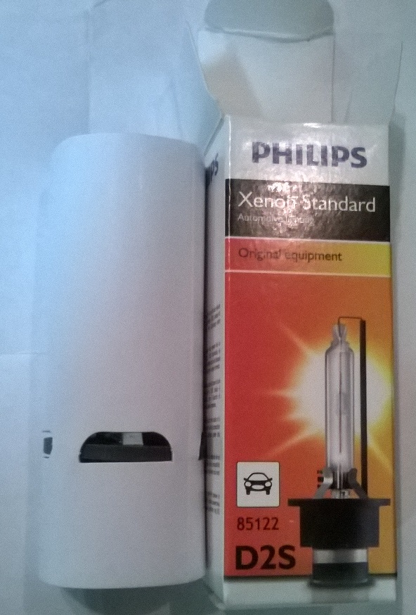

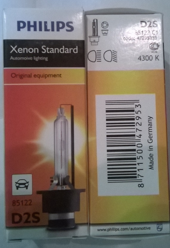

Спасибо всем кто отписался. Лампочки приехали, сфотографировал упаковку перед тем как поставить (к вопросу о Китае). Фото света постараюсь тоже добавить, как только совпадет наличие фотоаппарата, темное время суток и чистые фары
По ощущениям, свет более белый чем заявленные 4300К.Счастья, конечно, не наступило: линзы-то все равно мутные. Мало того, ещё и разъемы ламп пришлось менять...

ту Корецкий : если не выкинул, сфоткай демонстрационный образец
