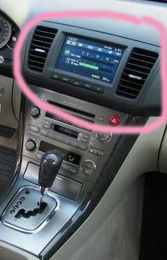

[font=verdana]Собственно вопрос:[/font]
1. Есть Аут в штатной комплектации центральной консоли[font=verdana]2. Хочется осовременить. Поставить приблуду вместо очкового ящика с навигацией, Блюпупом, камеру заднего вида подключить
Есть ли на сегодня [s]неколхозные[/s] простые методы данной операции? Кто чего посоветует?[/font]

Варианты:
1. Ондроед планшет вместо ящика.
+ функционал, невысокая стоимость
- колхоз по запиливанию планшета в консоль. Отсутствие качественного звука, если звук пойдет через штатное Г.У. или, если звук пойдет с планшета - само Г.У. будет просто для красоты.
2. Магнитола бездисковая, которая короткая
+ минимум колхоза, рамка, магнитола, переходники ИСО и антенна и все.
- звук - пока не встречал магнитол с той же навигацией, коротких и, при этом, с хорошим звуком. Цена самой магнитолы.
3. Навигатор с возможностью подключения камеры в него.
+ дешево и сердито.
- отсутствие связи Г.У - экран, колхоз по внедрению навигатора в консоль. Про качество звука даже не вспоминаю.
4. Кар пи си
+ функционал не ограничен, возможность модернизации.
-  трудоемкий вариант. Чего делать со штатным Г.У. - хз. Цена.
5. Запиливание двухдиновой хорошей магнитолы за родную панель. Экран от нее, соответственно, вместо ящика верхнего.
+ ИМХО самое правильное решение. Звук хороший с головы. Остается гармоничный вид центральной консоли, при этом она становится не просто бутафорией.
- Колхоз с монтажем адский. Куча перепаек-распаек. Цена.
Думаю, это не все возможные варианты. Можно покурить легасиклаб в разделе "нештатные головные устройства и места их установки" Там описано много, с примерами, с фото и т.д.

molv, Там рамка для 1din магнитолы, а хочется мультимедийное устройство.
Idler (aka Бездельник) по варианту 1 какие ондроиды подойдут? Звук штатного ГУ устраивает, я не меломан

Padlych, так в 1 din тоже есть варианты. Либо pioneer с выдвижным экраном и внешним блоком навигации (родной или от китайцев), либо на aliexpress подобрать что-то цельнокитайское (ищется по "1 din android").
Я пошел трудным путем и заменил штатное устройство.

Padlych писал(а):какие ондроиды подойдут
Тут вопрос интересный. Даже самих рамок несколько есть. От панасоника штатного, от штатного же монитора, кастомные, в том числе и переделанные из родной путем выпиливания бардачка.
Нексус 7, вроде как, влезает с минимальным подпиливанием. Также встречал некий Qumo Altair если не путаю.
Ну и на драйве много есть чего, как пример
http://www.drive2.ru/l/3331824/

Padlych, рамка с крутилками - что-то около $30, ГУ китаец на android - $280, камера - $18, переходники - ~500 руб, доработка рамки (отрезана часть под крутилки, склеена со штатным климатом, подогнана, облицована углеволокном) - 5000 руб, подключение ГУ и камеры - ~4-5 тыр.
У Вас климат в одном блоке со штатной музыкой, на сколько я понимаю, так что будет несколько сложнее (у меня между музыкой и климатом только шлейф для регулировки подсветки шел, больше они никак не связаны).
