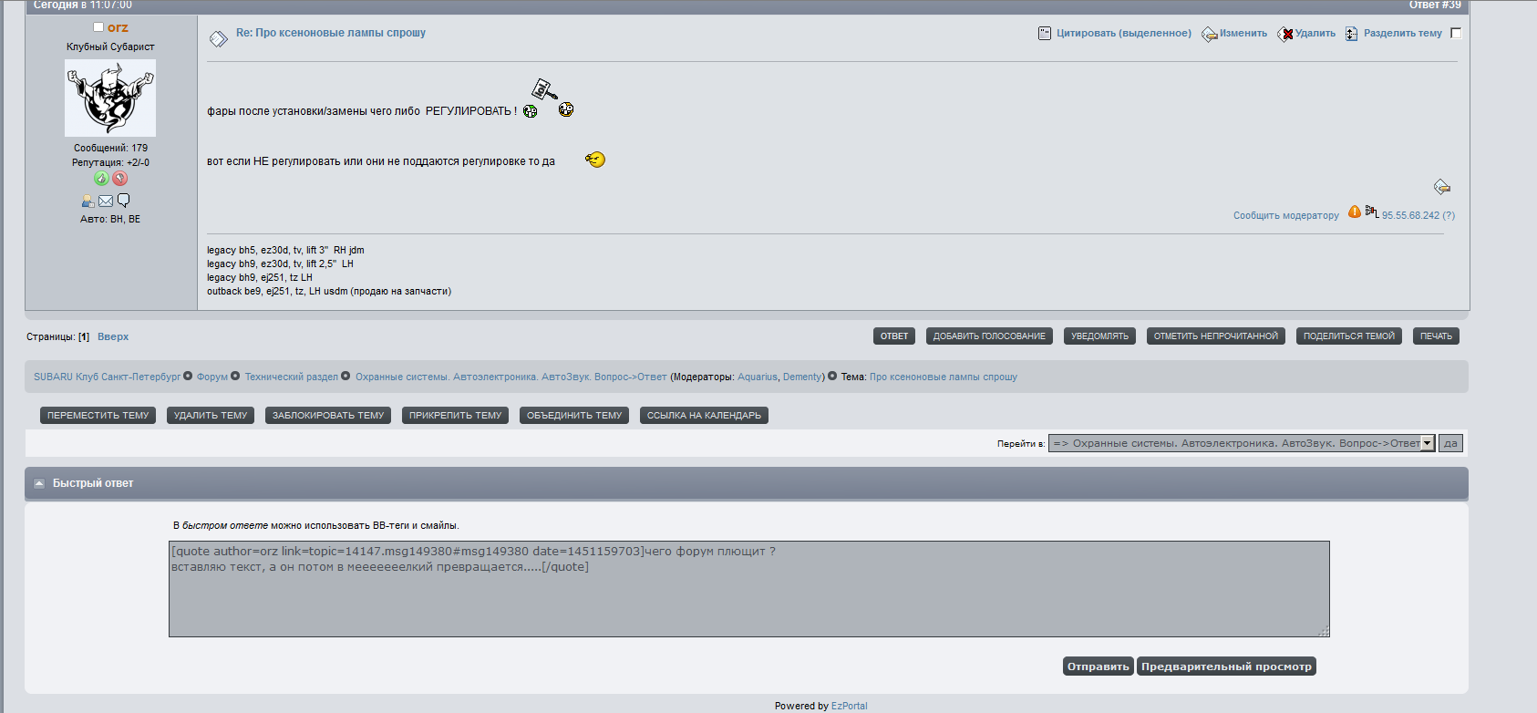

чего форум плющит ?
вставляю текст, а он потом в мееееееелкий превращается.....
И снова все заново писать...

orz писал(а):чего форум плющит ?
потому что с..ка встроенный редактор считает нажатие "BackSpace"
макросом перевода ПРЕД абзаца в шрифт размером 5 пунктов
Я основным инструментом пользуюсь формой быстрого ответа в подвале страницы:

Сообщение orz » 27 дек 2015, 21:16
пасиб,
попробую
