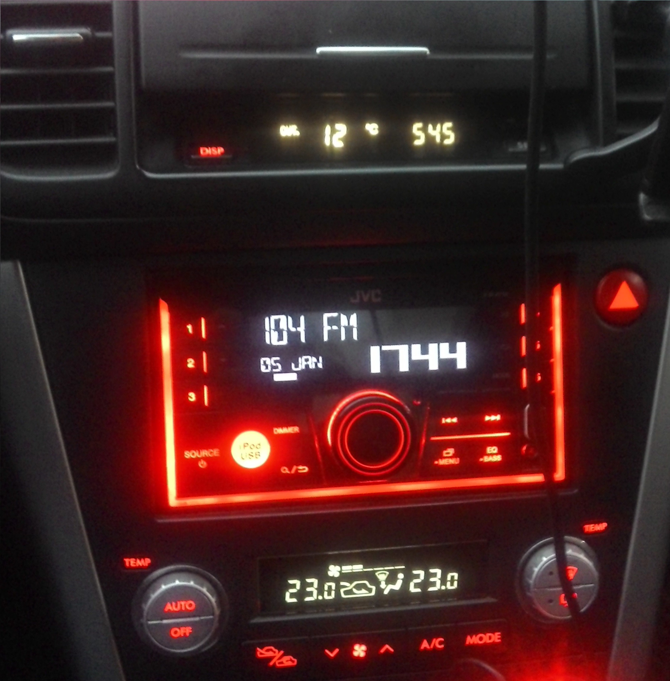

Владимир_С
Июнь 2011 / 589
Re: Out'07 Штатный Kenwood 204 начал глючить
Сообщение Владимир_С » 09 окт 2018, 21:16
JVC kw-x730, простенька процессорная балалайка
P.S. наврал переходника 2 еще один на антенну около 300 руб стоит.
