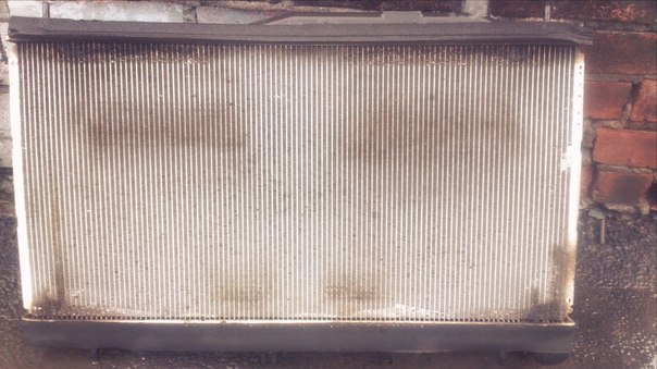

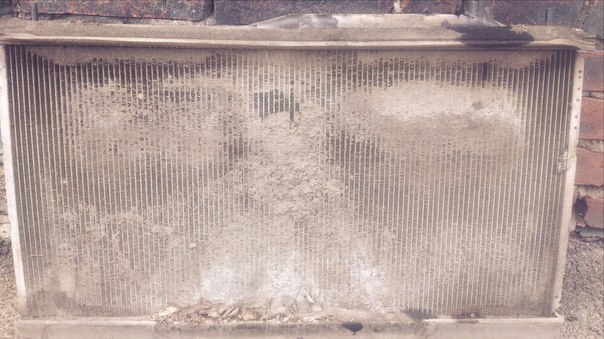

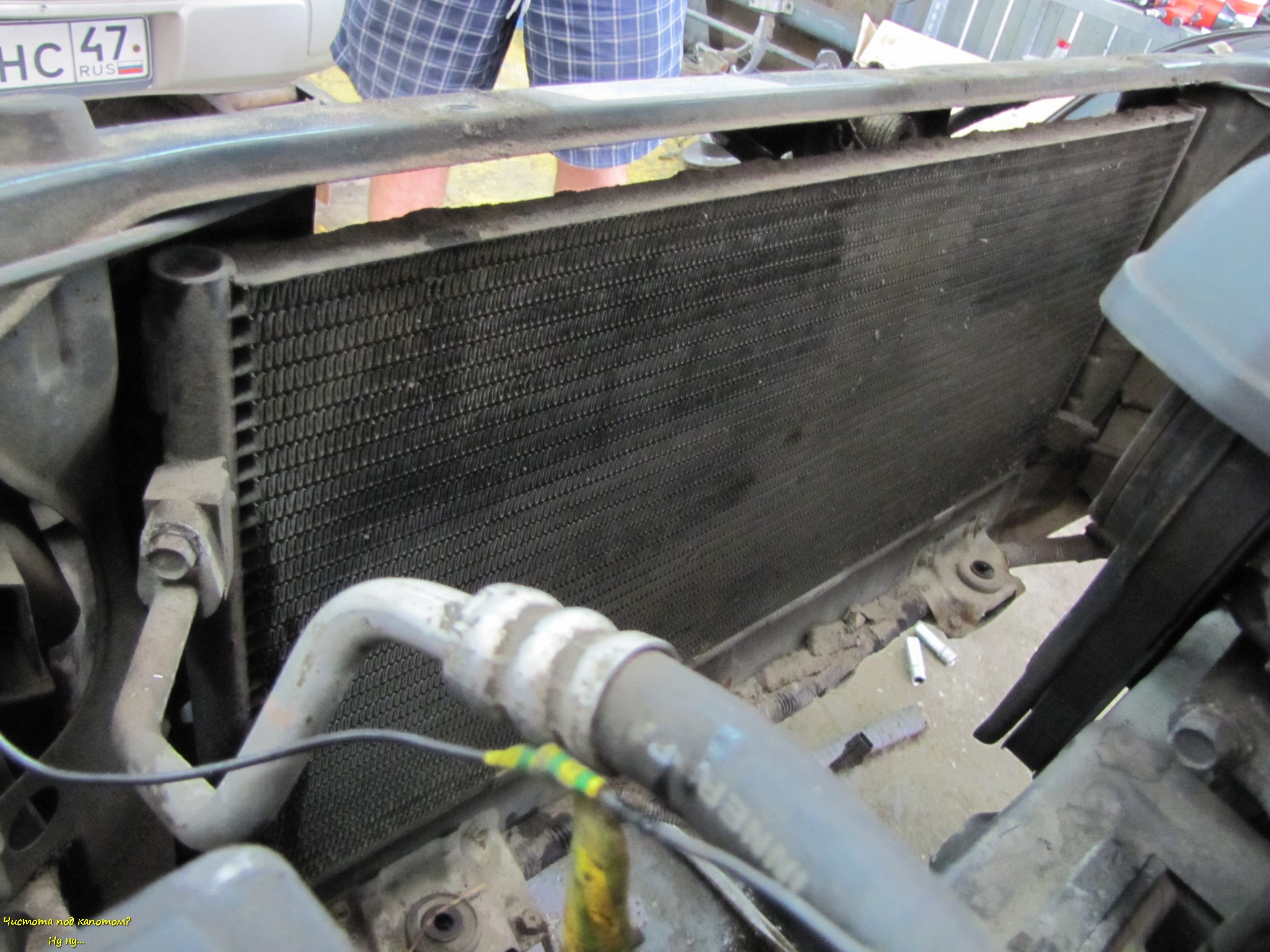

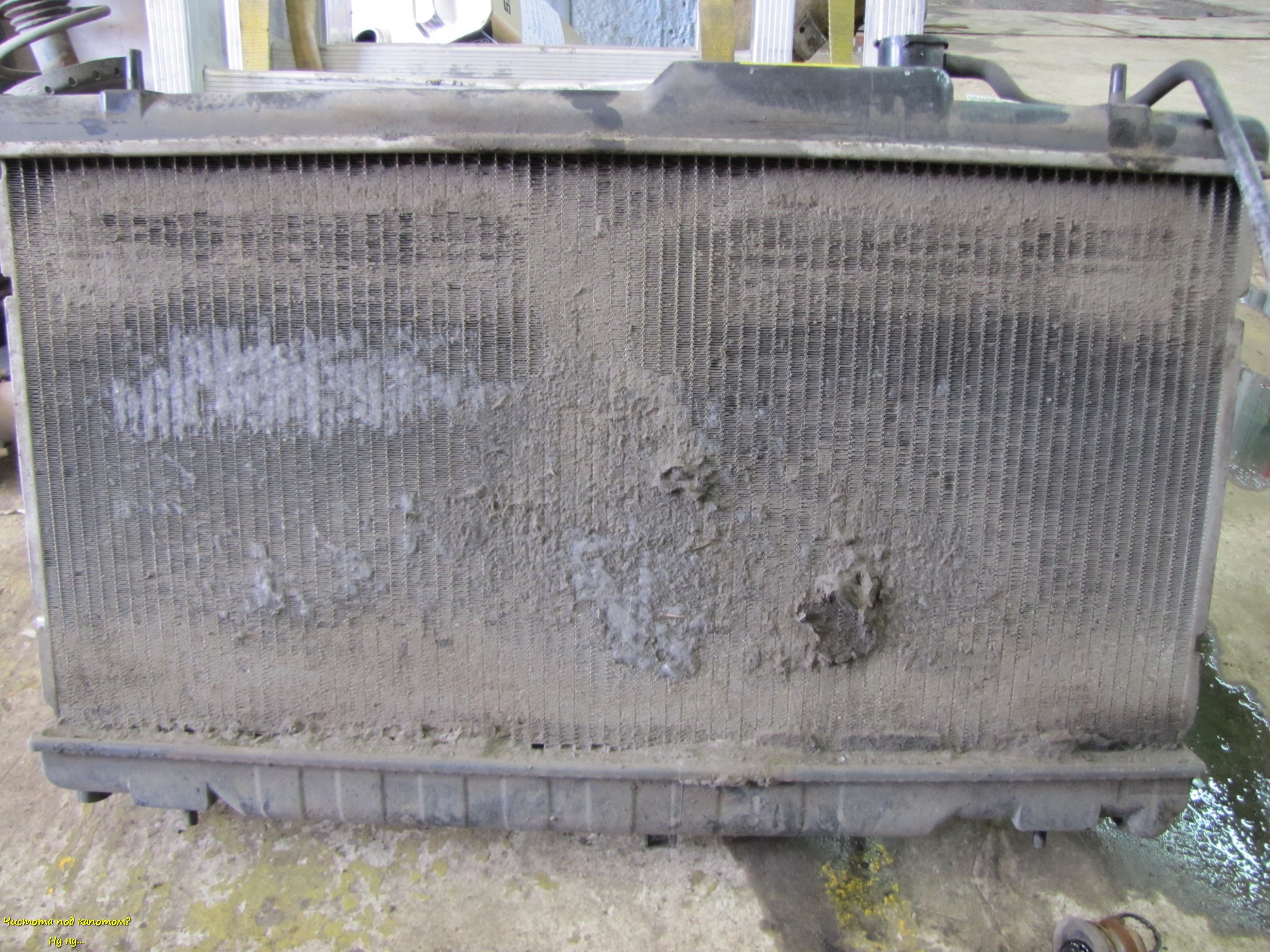

К сожалению, первоначальный удар из грязи, реагентов и разного мусора, принимает на себя в первую очередь радиатор системы охлаждения. Если владелец автомобиля не успел после покупки установить защитную сетку на радиатор, то в первую очередь, рекомендуется сделать мойку и чистку радиатора.
Не стоит надеяться на то, что просто облив радиатора или мойка моторного отсека смогут решить эту проблему. Что бы качественно сделать мойку радиатора, необходимо снять его с автомобиля, почистить, вымыть, продуть сжатым воздухом под давлением, высушить и поставить обратно.
После этого, в идеале лучше поставить защитную сетку на радиатор и избежать в дальнейшем проблемы с грязным или пробитым радиатором. Если в связи инженерно-конструктивными особенностями автомобиля, спереди также установлены радиатор кондиционера или радиатор АКПП, мы также рекомендуем провести их чистку и мойку.
Учитывая наш климат, мойку и чистку радиатора рекомендуется делать не реже одного раза в год. В противном случае, перегрев двигателя грозит как минимум капитальным ремонтом. Кроме того, зачастую проблему перегрева двигателя не могут решить на СТО ни путем замены датчиков, ни путем замены термостата. Это связано с тем, что проблема кроется именно в загрязнении радиатора, а не в выходе из строя датчиков.

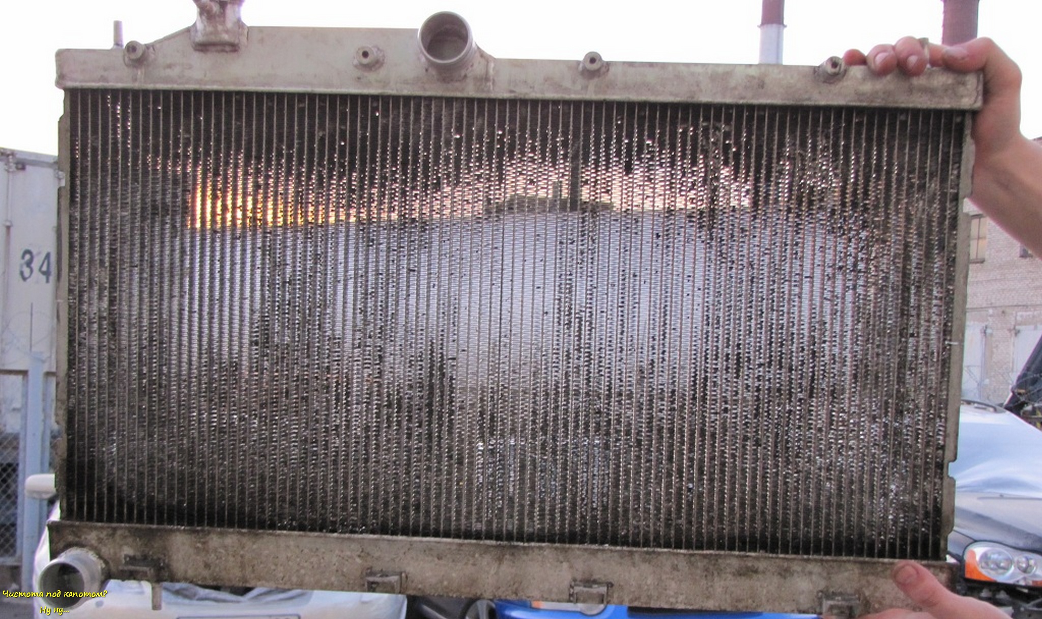

Как еще один совет и рекомендация: минимум при замене ГРМ, максимум раз в год после окончания зимне-солено-реагентного периода - МОЙТЕ РАДИАТОРЫ!
По мимо внешне заметных загрязнений, внутри (между ламелями) скапливается годовая грязь/химия/соли и прочее прочее, оно сначала прилипает, потом прикипает, а потом создает эпическую пробку, которая не дает продуваться радиатору, а соответственно и качественно охлаждать двигатель.
На видео - внешне практически чистый радиатор.... но что происходит под давлением!
НЕ ФОТОШОП и НЕ МОНТАЖ!

Himik писал(а):А мне говорили что так нельзя чистить![]()
Сколько грязи![]()
керхер нельзя близко подносить, что бы соты не погнуть. издалека можно.
в июне тоже начал греться, сменил пробку, термостат и антифриз, а проблема была в этом:
