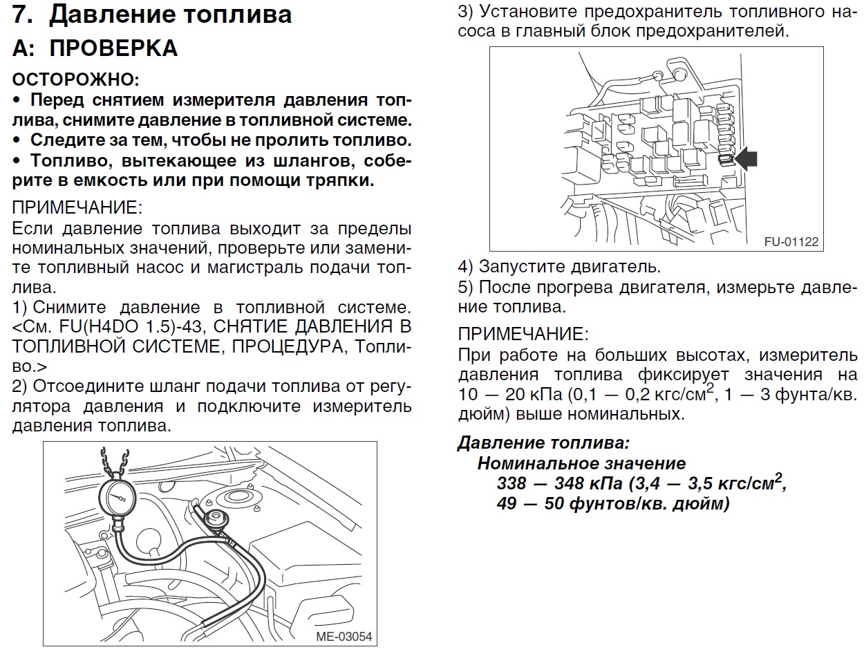

Ребята, заметил такую штуку: машина дергается (ну и "не едет") на низких (1500-2500) после заправки полного(!) бака (+45 литров к остатку). При подачи нагрузки в виде кондея дерготня усугубляется. В 7/10 случаях заправки это стабильно повторяется. Сжигаешь литров 20 и все становится в норму. Бензонасос? Топливный фильтр? Адсорбер(!)? После 2500 все едет вполне бодро.
Впрочем вопрос один: система забора топлива эффективно и однозначно диагностируется?
Ну, да: impreza 2.0R 2008. Заправка всегда одна и та же.
Re: Субару Сервис "Созвездие"
а что говорят данные смесеобразования? температура окружающего воздуха+показания лямды?
saros, не имею привычки кататься с компьютером в машине. Да и вопрошаю касательно однозначной диагностики механических неисправностей в системе подачи топлива. Если механически все в ажуре, то можно будет и с логами заморачиваться - "ловить" проблему.
Piligrim, отлично. Проспонсирую проиллюстрированное выше упражнение на скором ТО-90.

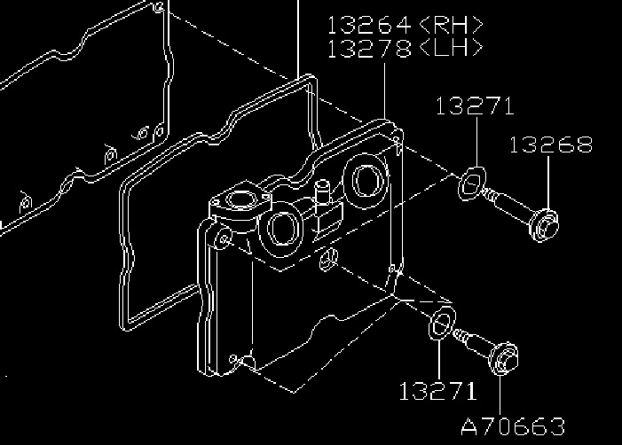

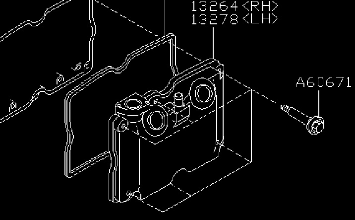

Здравствуйте! Требуется замена прокладок клапп крышек с заменой свечей и заменой масла в ДВС+ карданчик кулисы КПП. Прошу Вас огласить стоимость работ и стоимость запчастей.
tkn, двигатель какой, у Легаси 2004 года ?
"bolt-in" = от 1300р сторона + отмыть крышку 200р
"bolt-out" = от 1500р. сторона и ненормируется по слесарным, главное уши крышки сохранить + отмыть крышку 200р
Замена масла 450р + снять поставить защиту ДВС если есть 220р.
при замене прокладок клапанных крышек замене каждой свечи = дополнительно по 100р за 1шт.
Очистителей на 300р. не меньше.
3л моторы здесь не говорим.
Указанные цены не являются публичной офертой.
