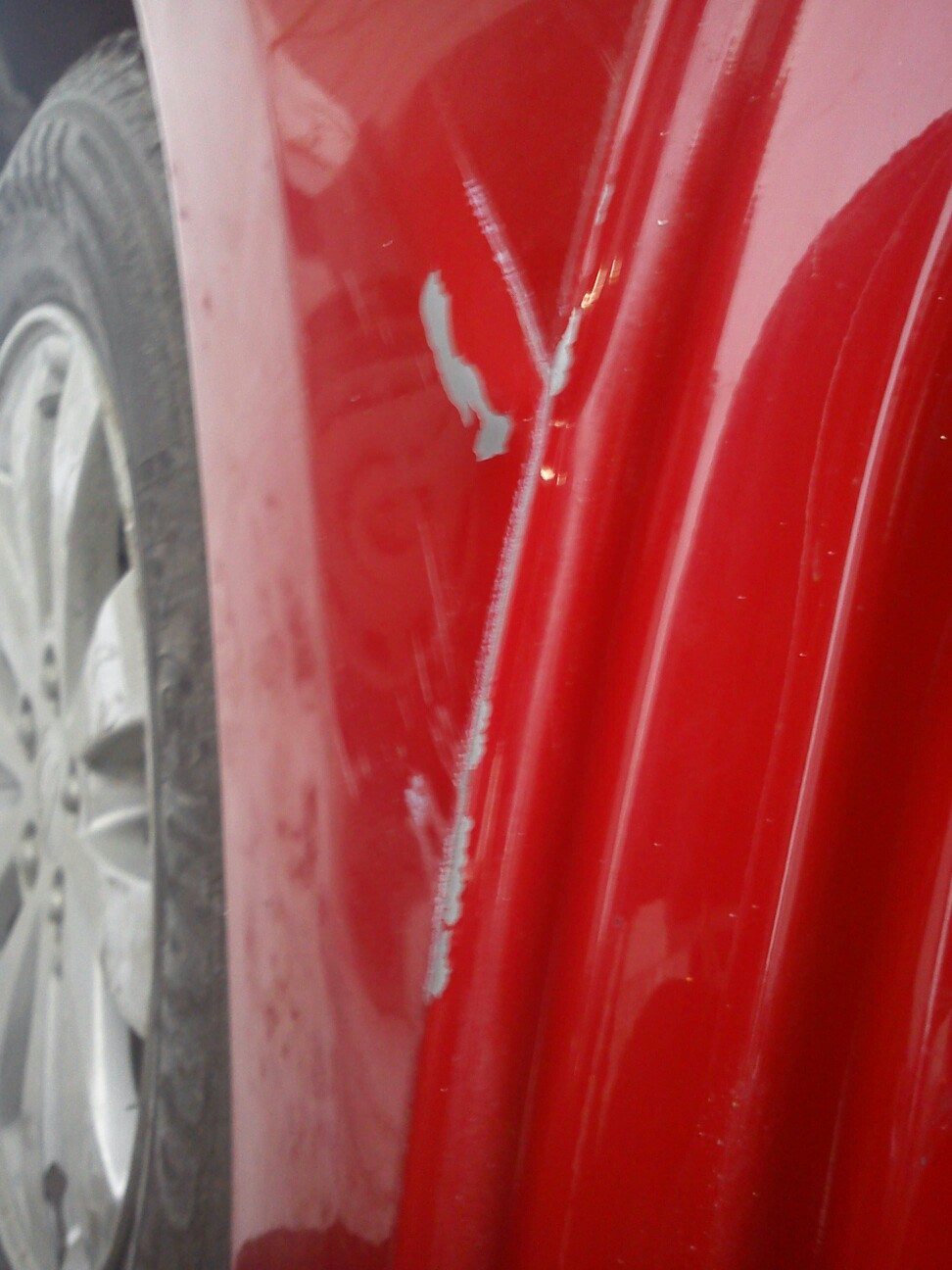

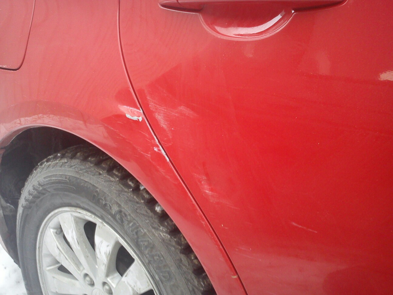

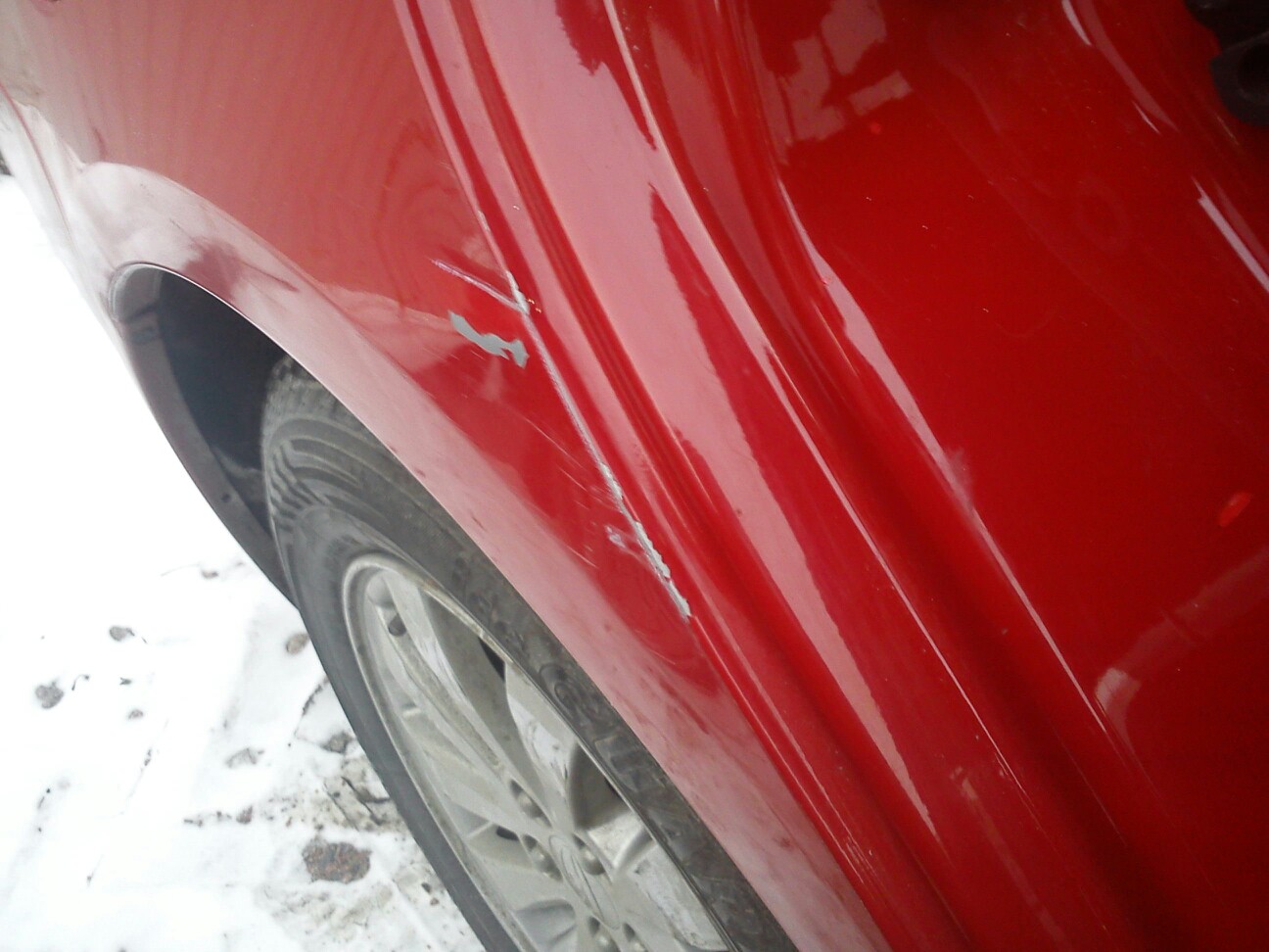

Impreza GE 2009 года, притёр меня слепошара на Soul.
Можно ли обойтись частичной покраской элементов (естественно с кузовным ремонтом)?
Хотел бы сориентироваться по срокам и стоимости.

Можно! На двери есть вмятина или только царапки? Если только царапки, то они, возможно, уберутся полировкой. Если нет, то покрасить можно частично, размыв... Крыло чуть-чуть зашпаклевать и тоже частично покрасить, размыв... Но маляр хороший нужен...

По двери - там замят металл миллиметра на 2, краска лопнула в том месте чуть чуть. И царапки есть ниже, от вражеского бампера.
Только зачем шпатлевать, ведь можно аккуратно выгнуть? Я просто незнаком с процессом. Мне главное, чтобы коррозия не пошла. Машину хочу долго использовать, учитывая ее детский пробег от прошлого хозяина.

Думаю, аккуратно выгнуть - это не про твой случай... Не вижу смысла заморачиваться. ИМХО, зачем разбирать дверь, чтобы устранить маленькую вмятинку? Зашпатлевать и покрасить...
Хотя, смотря как выстукивать/вытягивать...

Товарищ Колбасов, конечно, в этом деле уважаемый авторитет,но лучше показать машину специалистам. Кузовные однозначно делать, шпатлевка тоже будет, цвет красный, пятном сложно красить.
