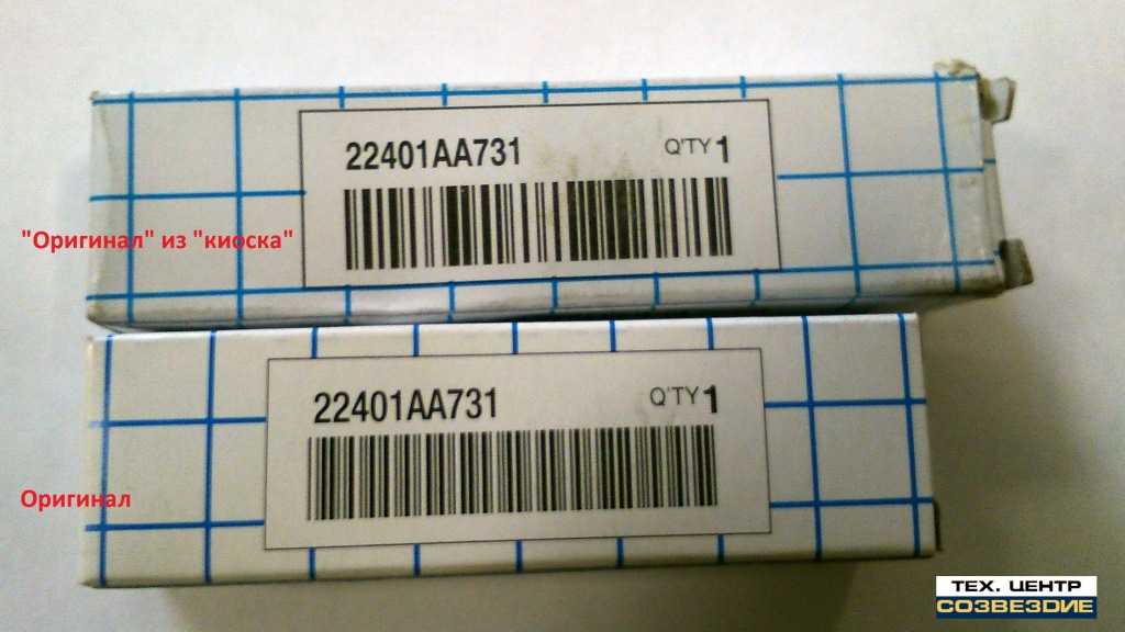

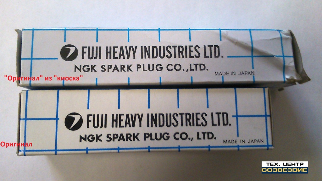

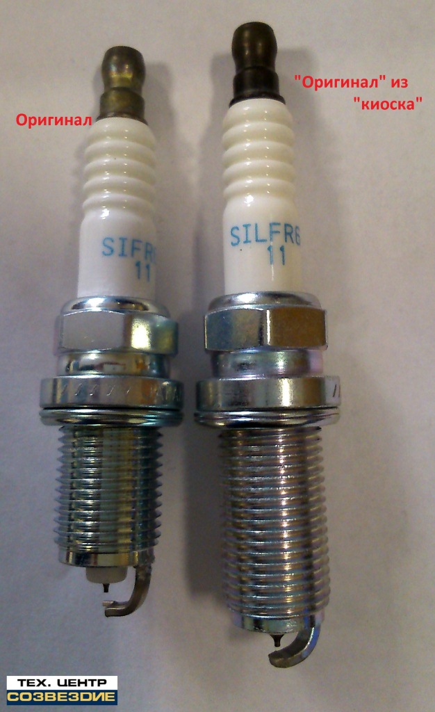

на фото 2 свечи: оригинал и "оригинал" купленный где-то там...
Внимание вопрос: чем могла грозить установка "оригинала" ?

1. Маркировка на самих свечах разная.
2. На коробке "из киоска" явно "левый" штрих-код и шрифт немного "страдает"

Дайте адрес где комплект "удлиненных" взять.
Больше- значит лучше. Всяко искра мощьней будет.
Re: Остерегайтесь ПОДДЕЛОК!
Владимир_С писал(а):Дайте адрес где комплект "удлиненных" взять.
Если о поршень не шваркнет.
Всё что не делается....

19Alex60 писал(а):Если о поршень не шваркнет.
Да, все норм.
Те что длиннее это для 2.5, объем же больше, головы стоят выше, следовательно свечи надо длинее.
Все же и так понятно!

Да и маркировка на коробочках одинаковая, а на свечах разная! Пересортица, как в Союзе говорили. Свечи разные в одинаковые коробочки запульнули. Не факт, что неоригинал, хотя я не спец.

Большой писал(а): в одинаковые коробочки
коробочки размерчиксссс....
делали спецом и маркировку тоже
