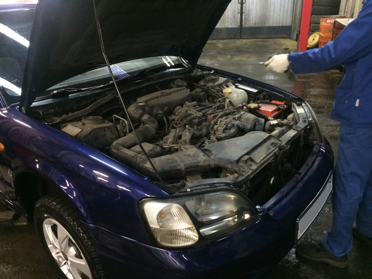

Недавно к нам за помощью обратился Андрей, владелец Subaru Legacy 1999 года выпуска, с мотором EJ201 объемом 2,0 литра, мощность 123 л/с. Проблема: уменьшение уровня масла в картере двигателя. До обращения к нам Андрей пробовал самостоятельно справиться с проблемой путем перехода на другого производителя смазочных материалов и сменой вязкости масла. Это опыт не дал положительных результатов: расход масла на момент обращения достиг 1 л на 2 000 км.

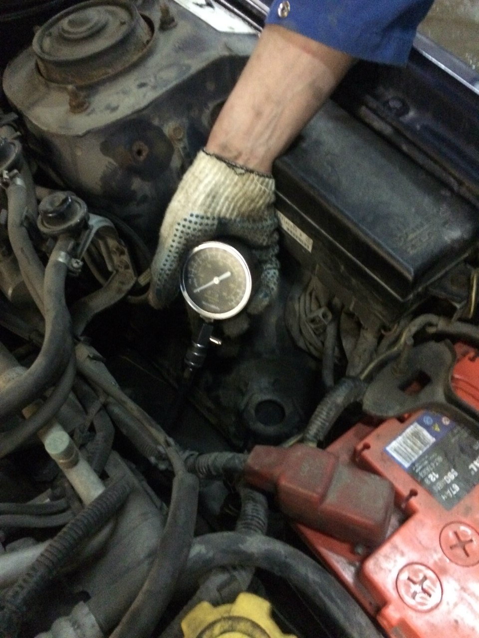

ADDINOL рассмотрел проблему Андрея и обратился за помощью к своему партнеру, техцентру «Созвездие», который специализируется на автомобилях Subaru и Nissan. После первичного осмотра, замера компрессии в цилиндрах и общения с владельцем автомобиля был поставлен предварительный «диагноз»: залегание поршневых колец.
Для решения данной проблемы тех. центр рекомендует разобрать двигатель, очистить поршни и заменить кольца, но Андрей в скором времени собирается в длительное путешествие и не намерен сейчас этим заниматься. Он попросил нас подобрать ему оптимальное моторное масло, которое сможет поддерживать двигатель в рабочем состоянии и которое бы позволило ему уменьшить расход его в межсервисный интервал.

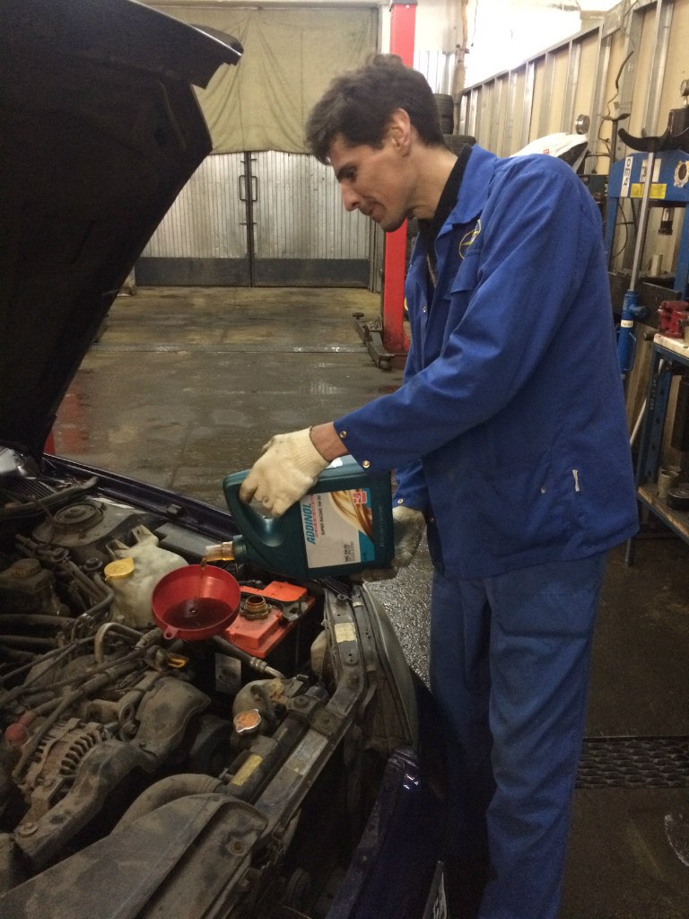

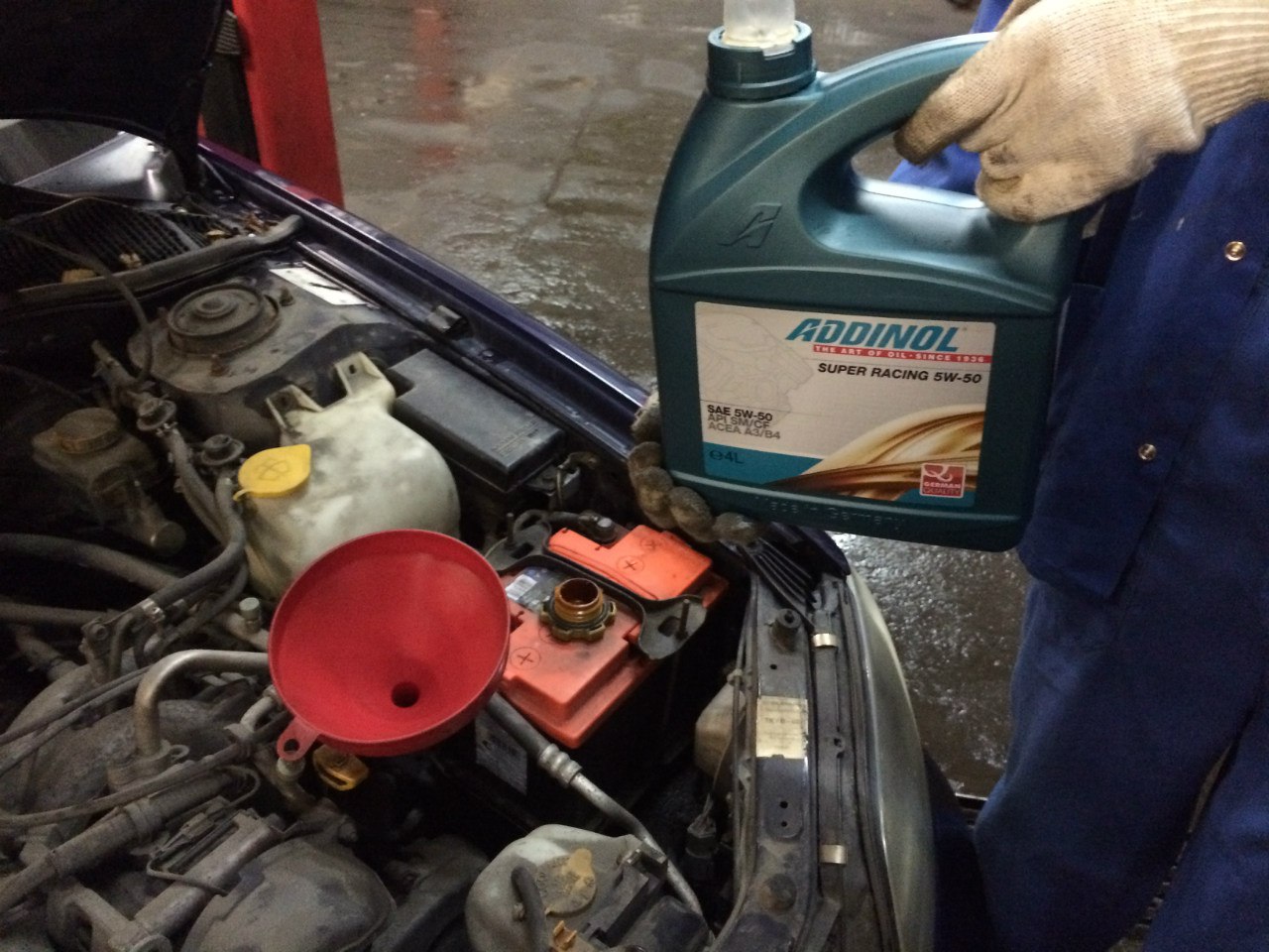

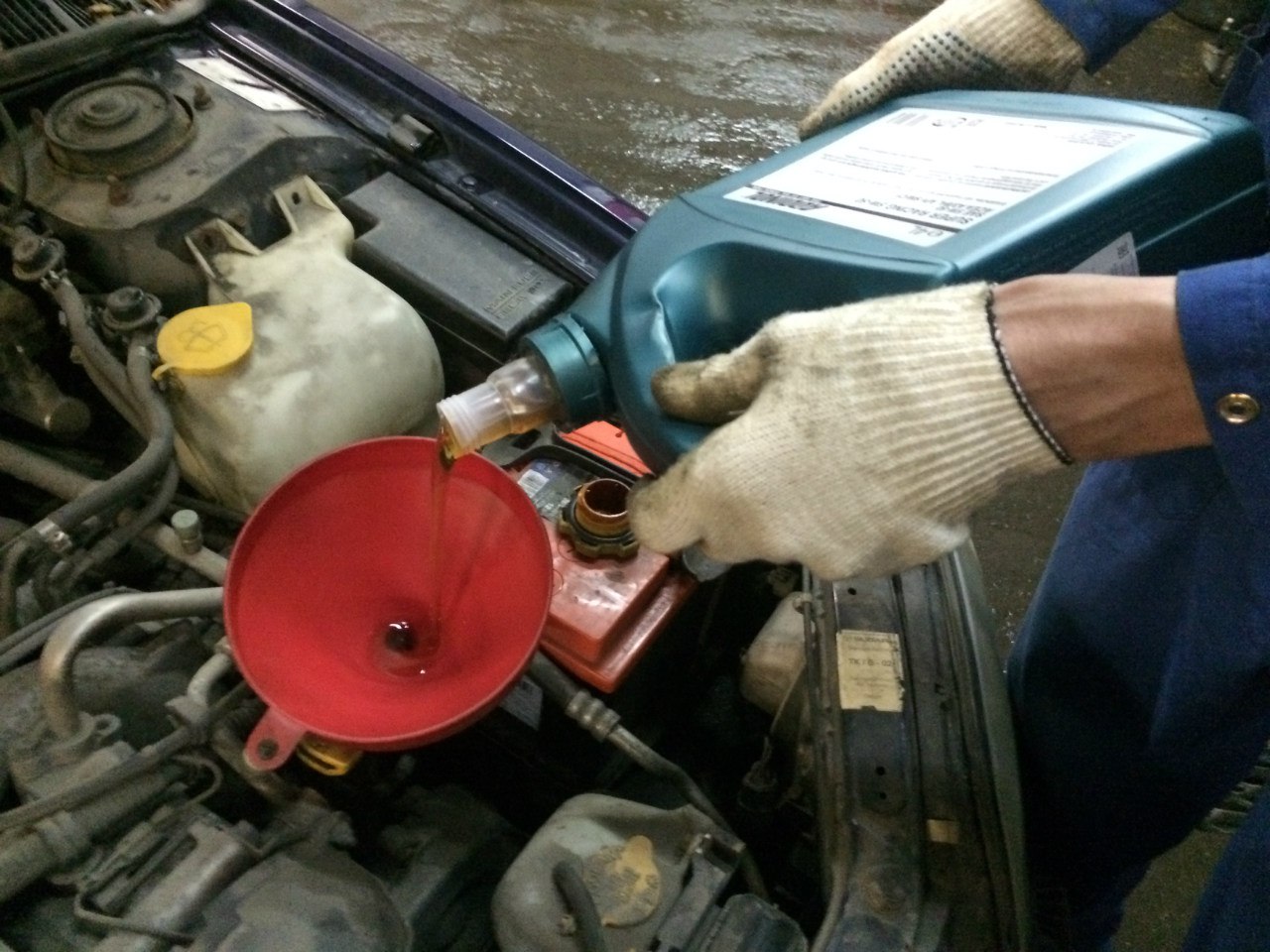

Технические специалисты ADDINOL подобрали для Андрея моторное масло ADDINOL Super Racing 5W50, так как оно максимально отвечает ряду параметров при данной проблеме. Данный продукт был подобран исключительно для данного случая, и мы не рекомендуем без консультации специалиста использовать его для решения похожих проблем.

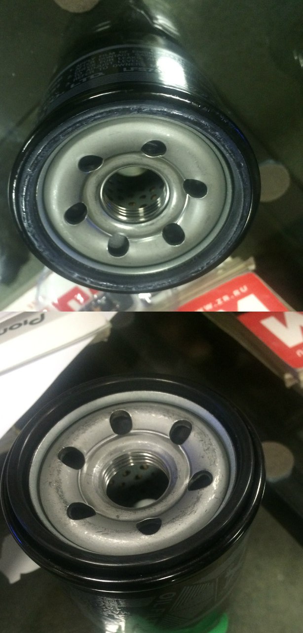

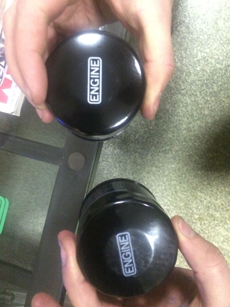

Мы не зря коснулись этой темы: при замене масла сотрудники техцентра обратили внимание на масляный фильтр, который был приобретен Андреем – крупный поставщик продавал его как оригинальный, но при детальном рассмотрении была выявлена подделка. Только благодаря бдительности специалистов из техцентра «Созвездие» мы смогли продолжить работу над решением проблемы.
