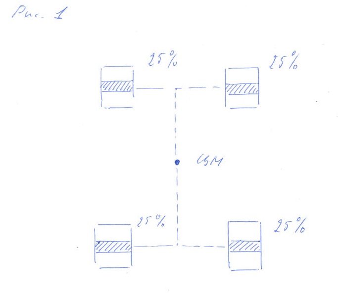

Объяснение удобно начинать традиционно, - изобразив схематическую машинку-тележку в статике. С "идеальной" (это лишь условность) развесовкой по осям - 50% на 50%. Напомню, что движитель, - шины, и автомобиль разгоняется, тормозит и поворачивает исключительно благодаря им. Стоящая в полном покое на дорожном полотне, наша тележка имеет сцепление с поверхностью. Для доступности последующего изложения нужно сделать упрощение и заявить: пускай совокупность всех геометрических свойств пятен контакта 4-ых шин и совокупности сил, к ним приложенных, характеризуется как 100% сцепление тележки с поверхностью дорожного полотна. Силы, как легко заметить, в данном конкретном состоянии определяются расположением центра масс (ЦМ) тележки относительно точек соприкосновения шин на плоскости опоры - т.е. дорожного полотна. (В нашем случае все аккуратненько "по центру".) И эти силы определяют такую, в общем-то, очевидную характеристику, как статический баланс. Заметьте: пока не существенна высота ЦМ относительно дороги. В случае нашей тележки - смотрим на рисунок (1-ый) - видно, что на каждое колесо в покое (или в случае равномерного прямолинейного движения* ) приходится по 25% от общего коэффициента сцепления покоя (в том упрощенном смысле, в котором он определен).
[рис. 1]
Заштриховка - это пятно контакта шины с поверхностью дороги. Да, нужно сказать сразу, суммарная сила реакции опоры - из каждой составляющей, приложенной к каждому колесу, равна силе, определяемой массой тележки и гравитацией нашей несчастной планеты. Но суммарный коэффициент сцепления в общем случае (как можно было бы пояснить - в динамике) не линейно пропорционален суммарной силе реакции опоры.
Для особо дотошных: *грубо так сказать можно, но во время прямолинейного равномерного движения колесо все-таки крутится и при этом изменяется его характеристика сцепления по сравнению с тем, что было бы в случае относительного покоя поверхности дороги и шины. В любом случае - сути вещей оно не меняет и такая штуковина как "совокупный потенциал сцепления всех шин" остается интуитивно понятной. И вообще тема шины и механизма сцепления настолько неудобная, что касаться её очень и очень не хочется.
Теперь от нашего "статического баланса" хочется откинуть слово "статический". Для этого тележку-автомобиль нужно пнуть и представить, как она себе покатится - равнозамедленно и через некоторое время спокойненько остановится. Проекция центра масс тележки на плоскость дороги - согласно интуитивным представлениям - сместится и вернется в исходное "статическое" состояние к тому моменту времени, когда тележка остановится. В ньютоновскую физику этого процесса подробно влезать скучно и не интересно. Короче, касательно баланса. Принципиально ничего не поменяется, и это хорошо: под БАЛАНСОМ по-прежнему можно понимать совокупность сил, прикладываемых к дорожному полотну через каждую шину тележки и действующих в текущий момент времени. Возможно, такое определение будет слишком узким, но мне оно представляется весьма удобным. Такая формулировка позволяет судить о "весе на колесе", избавив от принятия во внимание фактического сцепления каждой конкретной шины. Тут "мягкое" - текущая развесовка, т.е. практически баланс - отдельно, а "тёплое" - текущее сцепление каждой шины с конкретным местом дорожного полотна - отдельно. И в случае однородной поверхности в конечном итоге текущее сцепление будет определяться текущим балансом. Что важно: как видно из определения, баланс - штуковина динамическая.

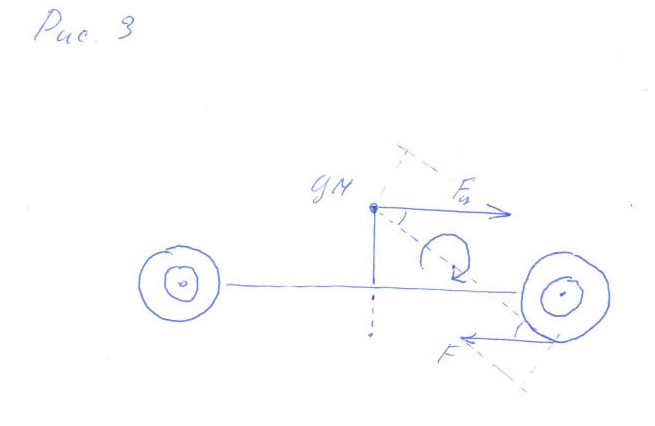

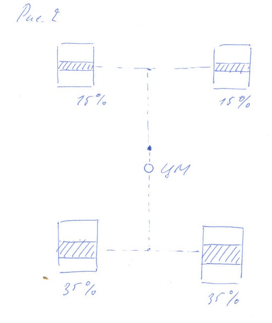

Теперь мысленно приделываем к нашей тележке двигатель и трансмиссию, превращая её в авто. Думаю, что все не раз убеждались на практике, что при разгоне вес перераспределяется на заднюю ось. См рис. 2. А почему так происходит? - Автомобиль, как физическое тело стремится оставаться в покое, а силу инерции справедливо приложить к центру масс. При этом силы, двигающие автомобиль вперед, приложены к ведущим колесам (пускай наши ведущие - сзади, это не принципиально) на уровне дорожного полотна. А плечо, равное высоте ЦМ над полотном дороги, виновато в создании вращающего момента, из-за которого ЦМ авто и смещается в сторону задней оси. А куда ж ему деваться-то. Смотрим рис. 3.
[рис. 2]
[рис. 3]
Небольшое лирическое отступление, какой полезный вывод можно сделать прямо сейчас на лету? - Высота ЦМ влияет на перераспределение баланса. При прочих равных, чем ниже ЦМ, тем меньше веса будет гулять между осями при ускорениях. Поэтому низкий ЦМ - Священный Грааль хорошей управляемости - т.к. меньше флуктуаций c балансом.

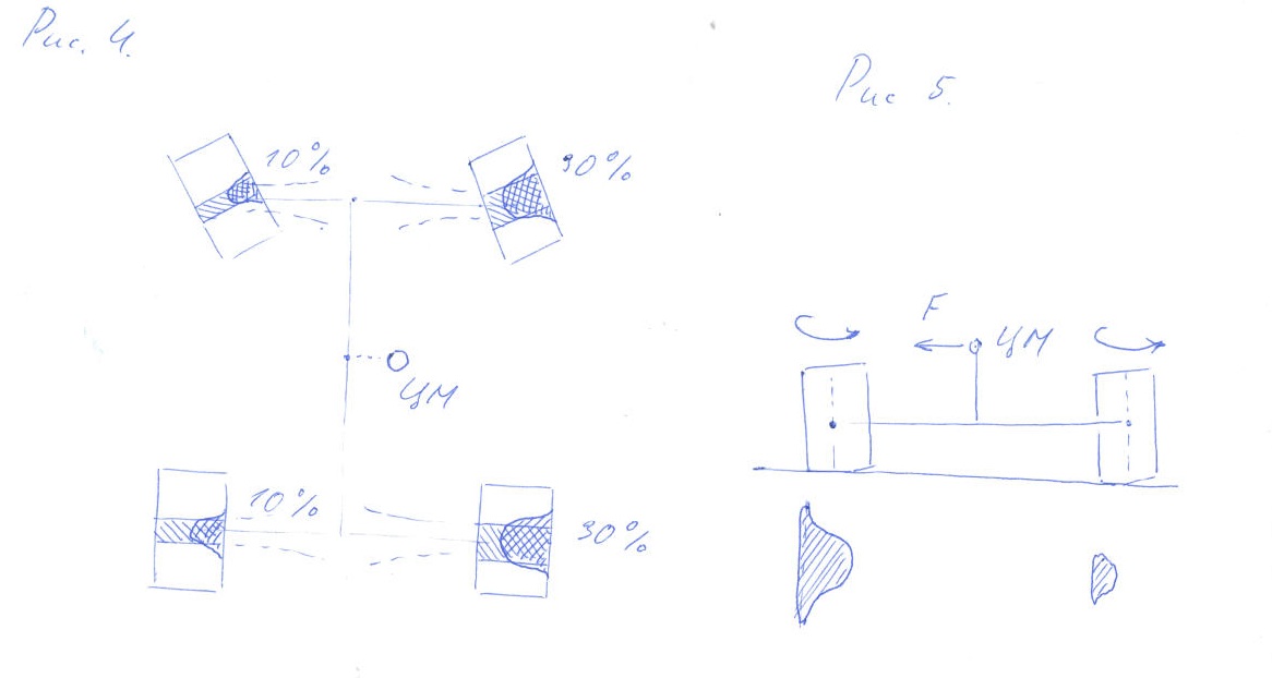

А в повороте что происходит? А вот что. Рис. 4.
[рис. 4]
Минуточку, 30% + 30% + 10% + 10% = 80%. Где заблудились 20% исходного сцепления?
А вот где: Рис. 5.
[рис. 5]
Здесь важно кое-чего объяснить: сцепление характеризуется не только площадью пятна контакта, но и его формой. "Неудачное" пятно контакта съедает сцепление.
Также, аналогично "осевой" характеристике перераспределения веса, в поворотах возникает "межосевое" перераспределение. Последнее крайне интересно тем, что непосредственно влияет на такую вещь как ПОВОРАЧИВАЕМОСТЬ. Итого: характеристика перераспределения веса на передней и на задней осях будет определять предрасположенность(!) автомобиля к избыточной, нейтральной или недостаточной поворачиваемости. Более подробно в этом посте о них писать не хочется.
А что насчет разгона и торможения на дуге? Принципиально ничего интересного: совмещайте представление о балансе на прямой, текущее расположение центра масс и уменьшение (если строго - изменение*) общей характеристики сцепления. В реальной жизни вы можете ускоряться и тормозить в повороте - но ровно настолько интенсивно, насколько позволяют текущий баланс и переходная характеристика перераспределения баланса.
* Для особо интересующихся: неужели в повороте можно увеличить исходный статический потенциал сцепления? - да, можно, - развалом колес. Зачем в гоночных машинах столь популярен развал на обеих осях? - все просто: жертвуем сцеплением на разгоне/торможении на прямой, но получаем его в повороте. В повороте-то оно дефицитнее, а на прямой и так хватит.
