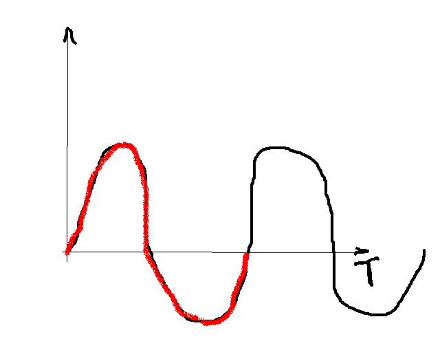

Правильно, МГц - это частота.
А 11 метров - это длинна волны сигнала частотой 27 МГц !
Длина́ волны́ — расстояние между двумя ближайшими друг к другу точками, колеблющимися в одинаковых фазах (WIKi)
Частота́ — физическая величина, характеристика периодического процесса, равная числу полных циклов, совершённых за единицу времени.(WIKi)
1 Гц означает одно исполнение (реализацию) такого процесса за одну [url=http://]секунду:[/url] 1 Гц = 1/с.
10 Гц - десять исполнений такого процесса за одну секунду
Длинна волны (м)=300(скор. света)/частота в МГц
для 27Мгц это 11.11 метров
В атаче - красным - длинна волны
Сколько колебаний волна успеет за секунду сделать - столько и будет герц/кило-/мега-/гига-герц
P.S. Спасибо green`у - моему учителю!
