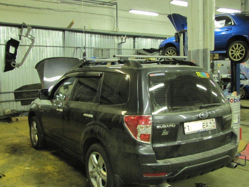

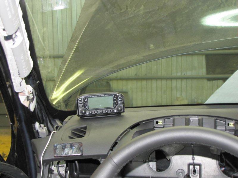

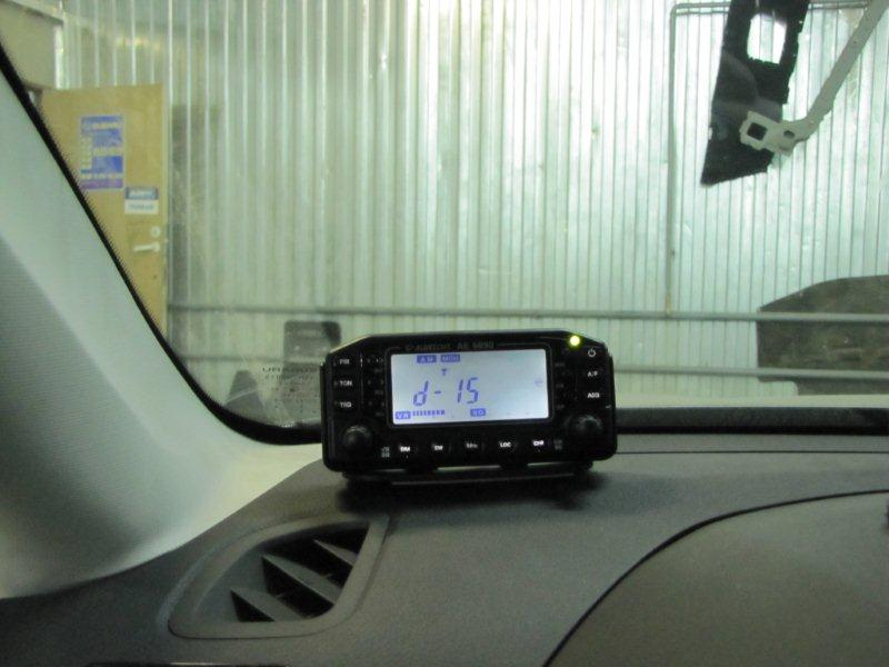

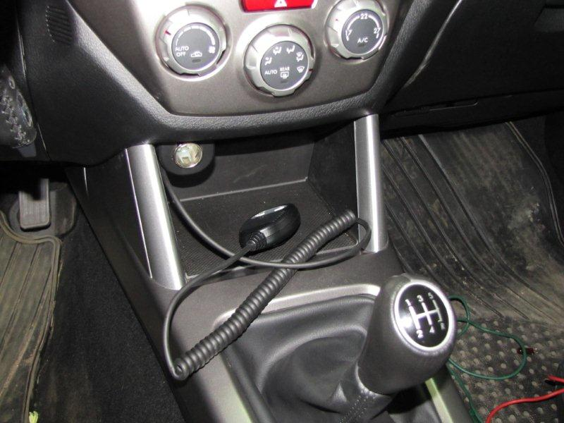

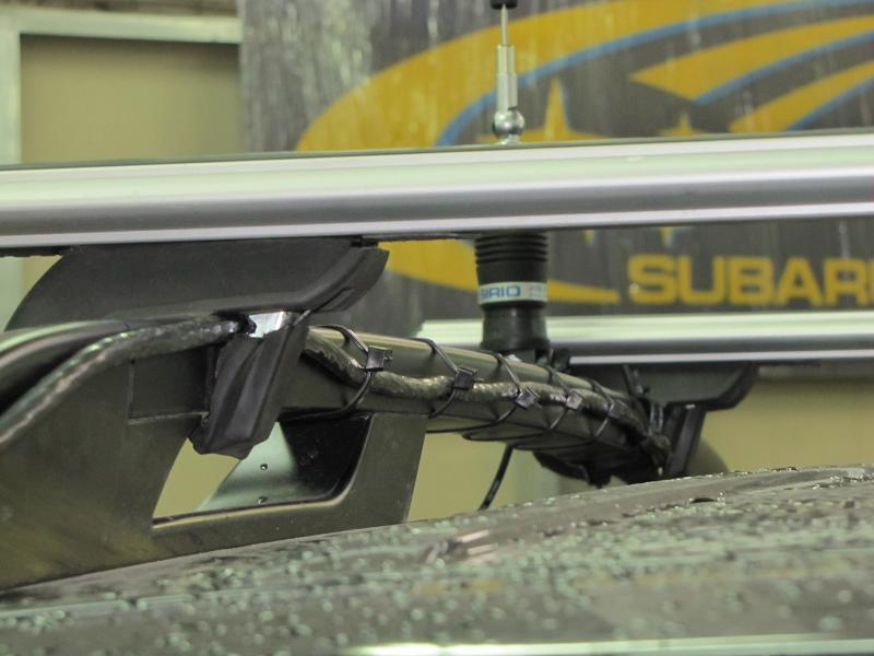

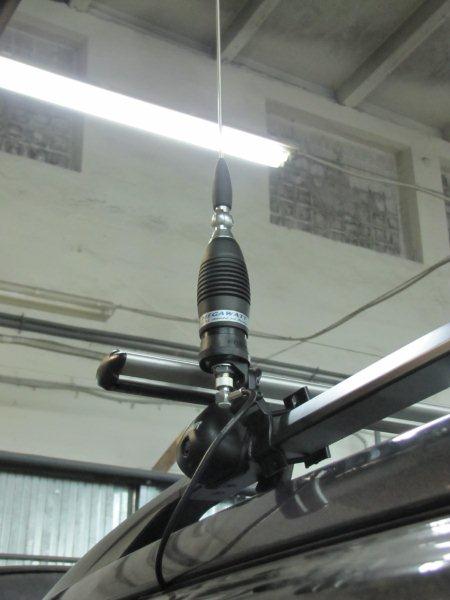

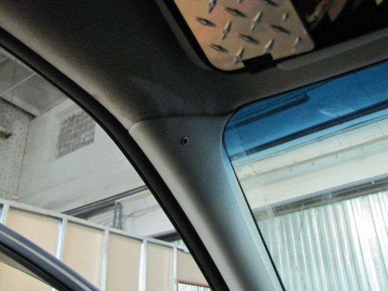

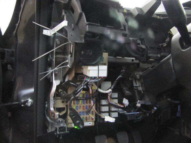

Ну вот и срослось, Трансивер установлен, ниже фото отчёт .
Re: Установка Си-Би в Форестер 2010.
Теперь прописью,
Трансивер называется ALBRECHT AE 6890, что более расширенная версия мегаджета, и продаётся в основном на немецком рынке, http://shop.alan-germany.de/main.php?desc=AM2FFM&gid=11.101.1012.10121.0&action=articles&spalten=3
Динамик Alan стандартный, маленький.
Штекера (папа, мама) 3.5(джек) для выносного динамика и при подключении наушников динамик автоматически отключается и звук идёт через наушник.
Сама радиостанция прикреплена к корпусу печки, благо там конструкторами сделаны приливки шлатного крепления корпуса с отверстиями, которые идеально подошли под кронштейн радиостанции, с небольшими доработками.
Выносная понель прикрепляется на двух сторонний скотч (3М) в любое удобное место,(пожелания хозяина) и соединяется стандартным ком портом.

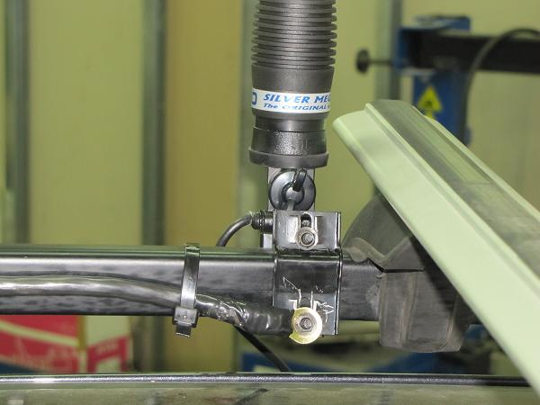

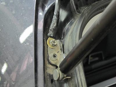

Пришлось ещё кидать дополнительною массу, так как на релингах нет земли, а задняя дверь была отменена как вариант установки на неё.
В общем такая работа стоила не мало сил, времени (целый день+немного на следующий), и денег.
Итог: КСВ 1.3, владелец доволен, мы тоже.

Отличная радиостанция, хотя есть решения, которые для меня показались странными.
Почему нельзя было установить антенну на кронштейн под рейлинг? И земля бы была и не надо было тянуть кабель земли, и крепя его стяжками (не понравилось)

маслоу, У форестера sh нет массы у релингов, пластик!
