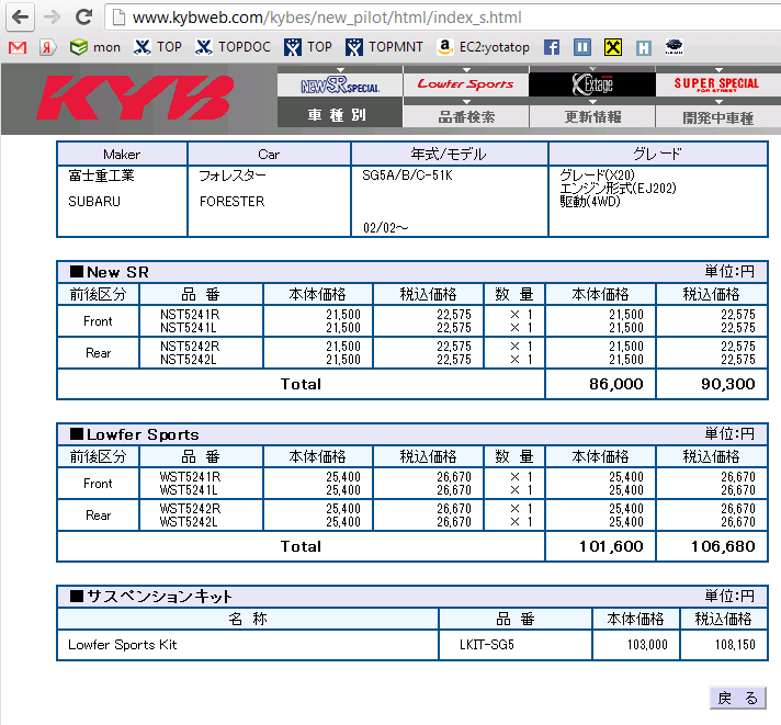

А кто-нибудть знает про lowfer sports?
  UPD:  [font=verdana][size=78%]For cars with lowering springs,[/size][/font]
  Короче в топку :)
[font=verdana]UPD2:[/font][font=verdana]тут дешевле[/font][font=verdana](не реклама) перед:[/font][font=verdana]л 5500[/font][font=verdana]п 5500[/font][font=verdana], зад[/font][font=verdana]л 5500[/font][font=verdana]и[/font][font=verdana]п 5500[/font][font=Verdana] - скидка 15%[/font][font=verdana]+ доставка[/font]

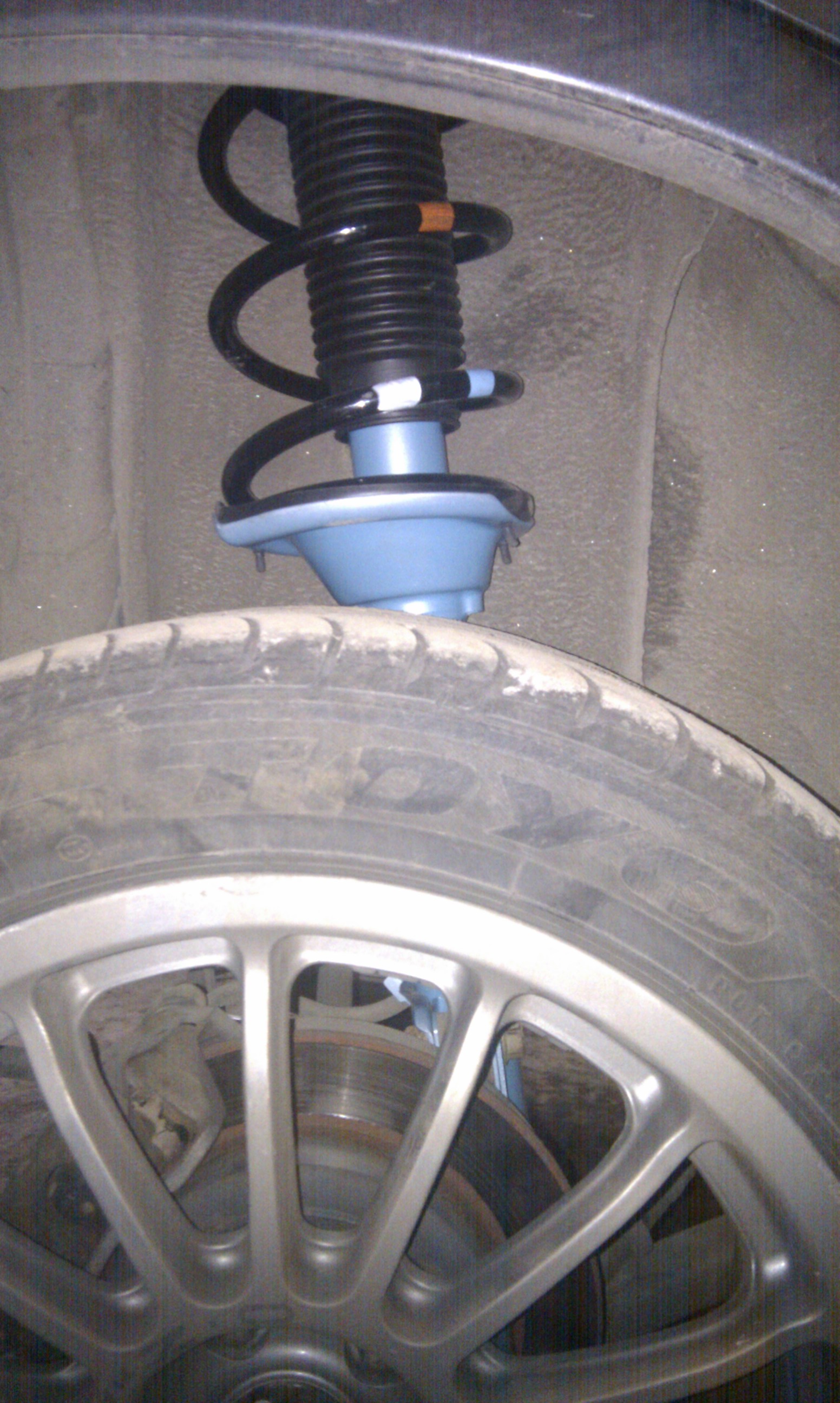

Короче поставил KYB New SR Special + пружины 20380SA020 в зад.
http://www.drive2.ru/cars/subaru/forester/forester_sg/thedeath/journal/2141199
Жопа поднялась до 41 см по арке, но до положенных (http://subaru.spb.ru/viewtopic.php?t=0.msg85478) 43,5 см не дотягивает ни жопа ни морда :)

Сообщение i66 » 15 окт 2013, 15:01
неуверен в правильности установки этих стоек со штатными ружинами, шток короче на 3 см штатного, я б ставил со сти пружинами
Re: Куплю стойки на SG9
Сообщение thedeath » 15 окт 2013, 15:29
Ну да, читал я это словоблудие сарафанного радио. На деле шток не короче штатного.
пруфлинк: http://www.club-forester.ru/index.php?s=&showtopic=35829&view=findpost&p=541546
цитата: "цифры: Оригинал каяба 180 мм, каябя exel-g 182 мм, каяба New SR 180 мм. Это максимальная длина штока измеренная от стойки до посадочного места опоры. Сфотографировать не удалось из-за того чтобы вытянуть шток каяба New SR и произвести замеры ныжно 2 человека, одной рукой в максимально вытянутом положении New SR не удержать."
