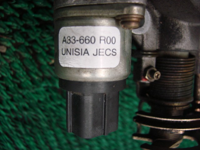

Куплю ,89218952286 если есть у кого кидайте смс ,перезвоню или в личку  ! Приеду в любой район ,сниму сам что бы вас не утруждать )

Вот только это не датчик,а регулятор холостого хода=исполнительный механизм...... А что со старым?

Пытался почистить ,в итоге шток выдернул )Наместо поставил но хх обороты теперь 1200 !

он же, регулятор, должен сам настраиваться, мозгами, при включении зажигания он ищет упор - что становится 0, потом мозги открывают его на сколько нужно.
как то так
а если шток был выдернут, не выкручен самим шаговым мотором, то он и крутиться не сможет, или проскакивать по резьбе будет
