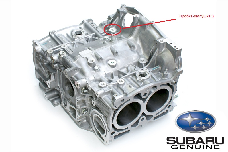

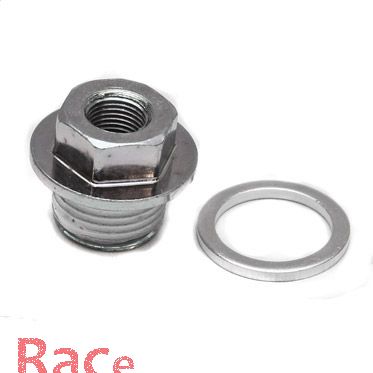

Алексей если я не ошибаюсь то я опередил тебя  ;D  Если смотреть на фото блока (Фото прилагается ) и я правильно понял то заглушки куда можно в крутить доп.датчики давления и температуры масла через переходник (Фото тоже прилагается) это круглые плоские пробки под шестигранник ?  :confus :14_6_12:

Сообщение Piligrim » 16 окт 2012, 22:07
Конечно ДА.
