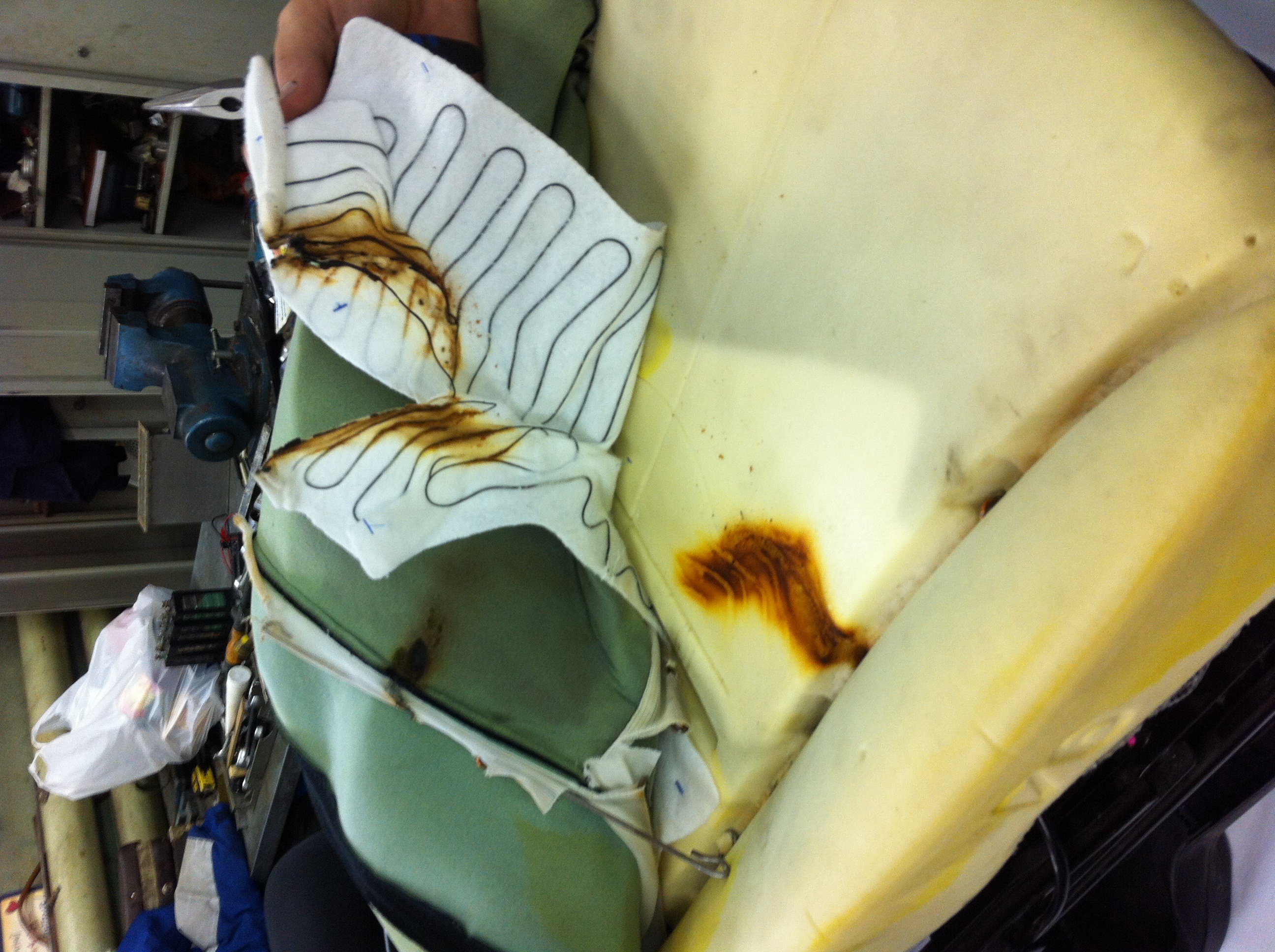

с наступлением зимы ,заметил, что подогрев водительского кресла работает не полноценно...а точнее греет только спину,и не греет то что спины находится ниже....может кто сталкивался с подобной историей?

неоднократно.
Действия:
- отключить кресло
- снять кресло в сборе
- разобрать гориз подушку
- осмотреть проверить проводку
- осмотреть проверить нагревательный элемент
+ скорее всего разрушен контакт и проводка у "термостата"
- исправить неполадки + проверить на разобранном
- провести сборку в обратной последовательности

FS, почти поджарился!

Закажите не оригинал,таких производителей полно.
Re: подогрев водительского сиденья forester?
я думаю к этому и приду) уж больно оригинал кусается))
А сидушку всборе с разборки не дешевле будет?
Правда у не оригинала проводка потолще,но сойдет. Могу в загашнике посмотреть,у меня от Toyota есть бэу.Только в Питер могу закинуть в начале октября.

Там в сидухе еще подушки,по этому с разборки неохота брать.есть мысль взять универсальный подогрев и на отдельную кнопку замутить.
Или брать сидуху с разборки и выдернуть подогрев оттуда...короче ,думаю пока.

FS, "Емелю" замути под обшивку сидухи. Как вариант.
Могу предложить такую хреновину,Motoral 8471130-C .

Как этот термопредохранитель обратно припаять?
Если там провода на корню обломаны!

эдя, терпеливостью / аккуратностью / последующим армированием это больного места
