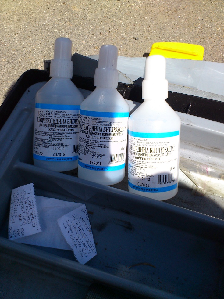

4 флакона раствора хлоргексидин купленного в аптеке за 11,40 шт.
распылитель из под жидкости для мытья стекол

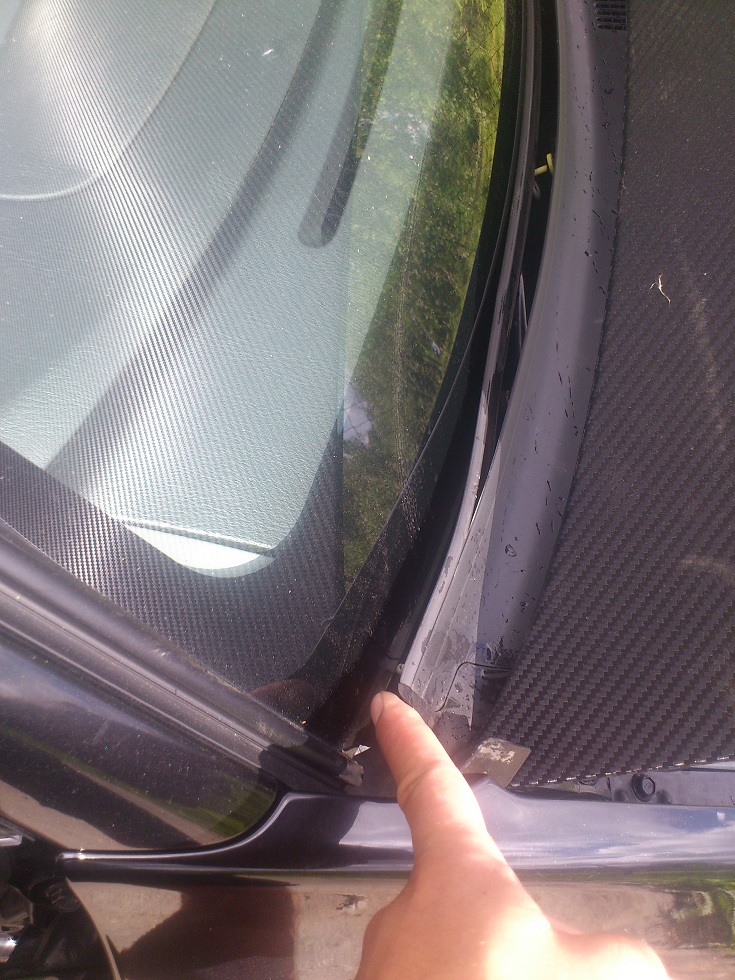

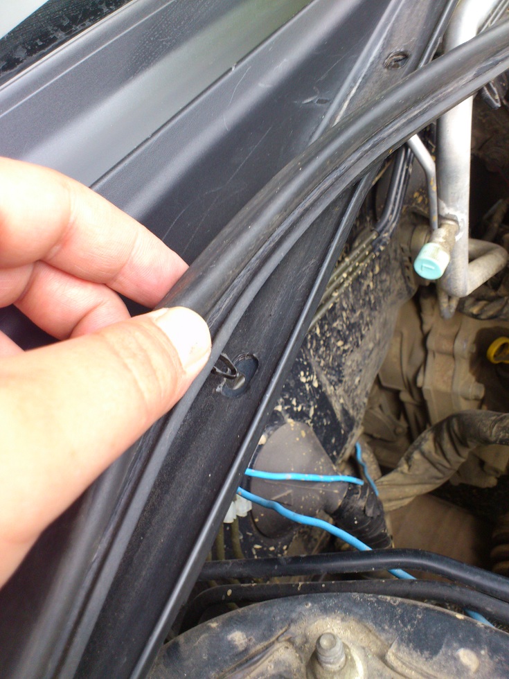

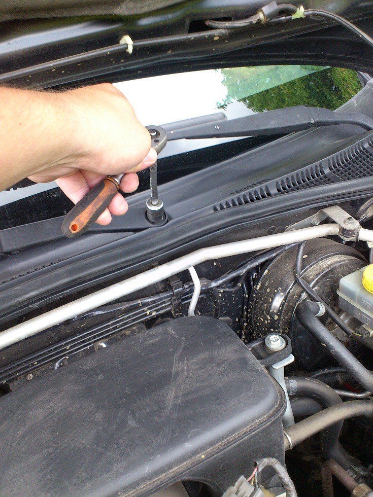

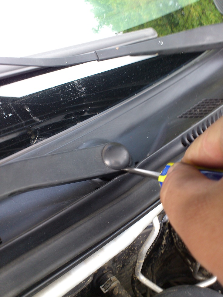

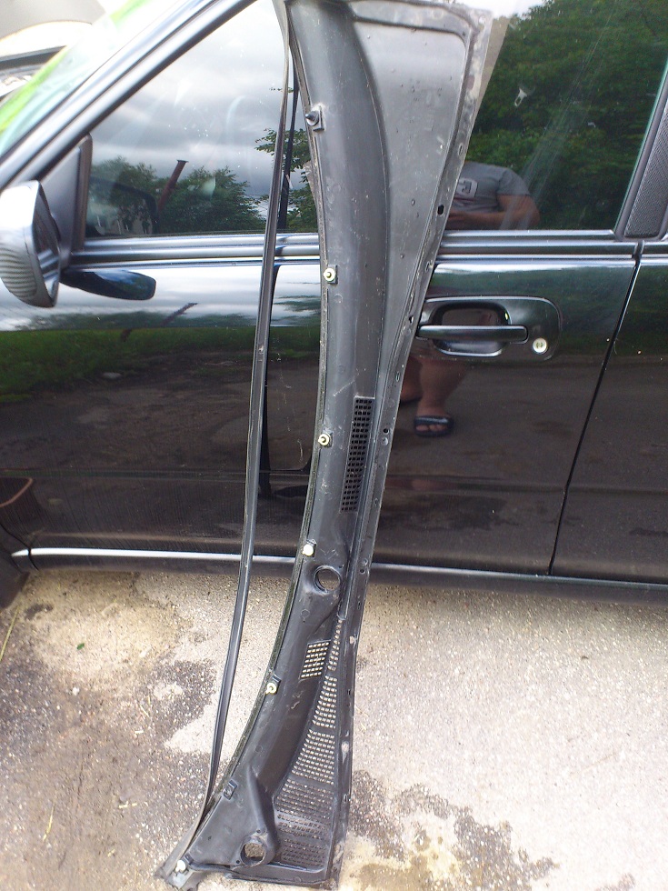

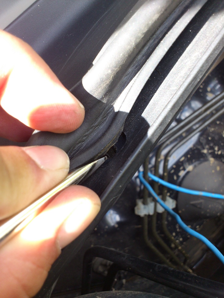

сначала снял дворники при помощи ключа 14"
потом аккуратно снял уплотнительную резинку, так чтоб не сломать пистоны и вытащил защитный кожух.

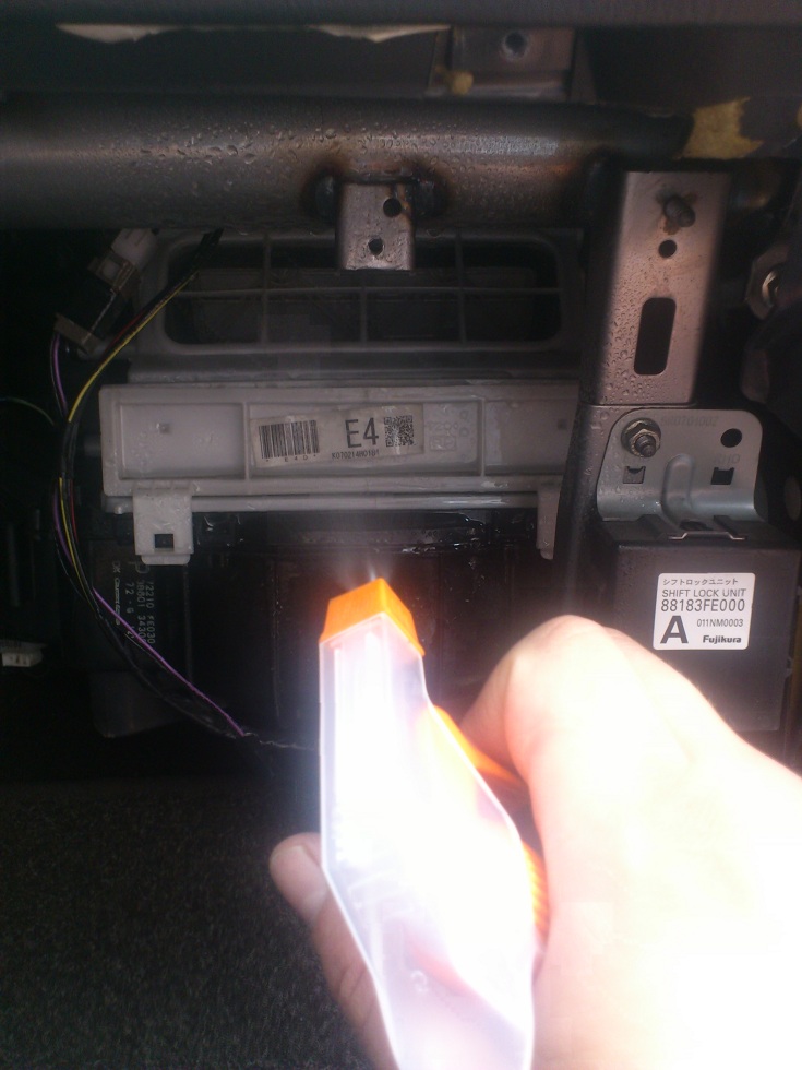

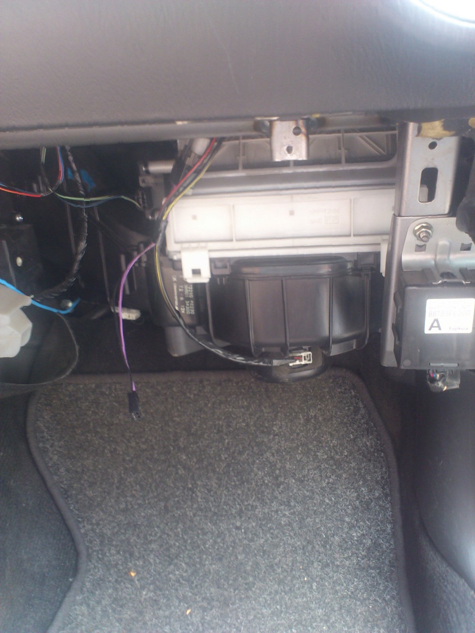

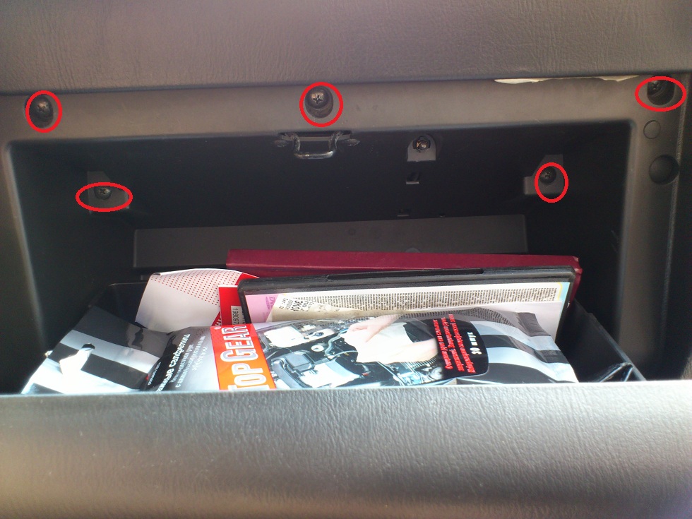

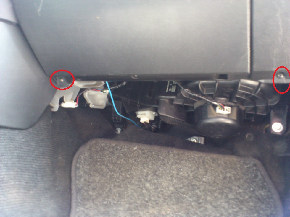

потом снял бордачек, открутил боковой пистон, затем выкрутил 5 саморезов внутри бордачка и 2 самореза снизу.

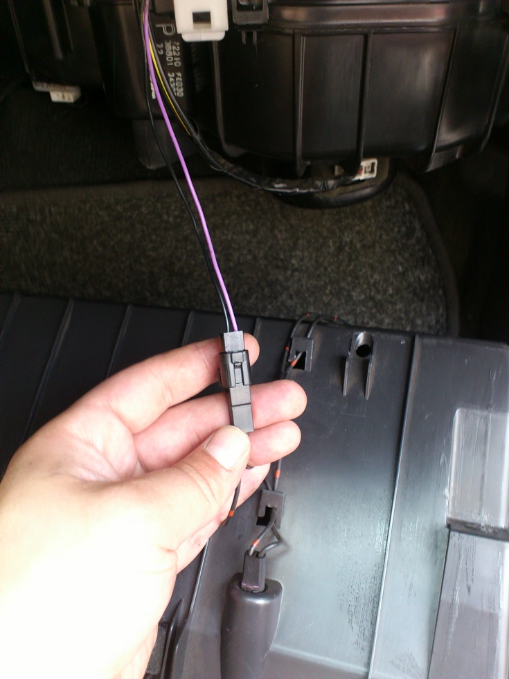

от соединил штекер подсветки бардачка.

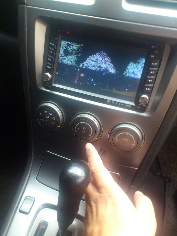

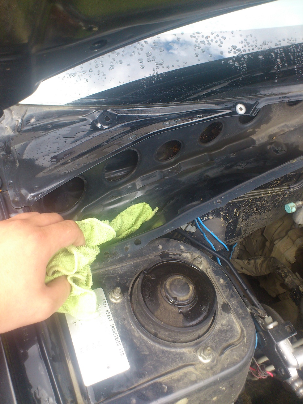

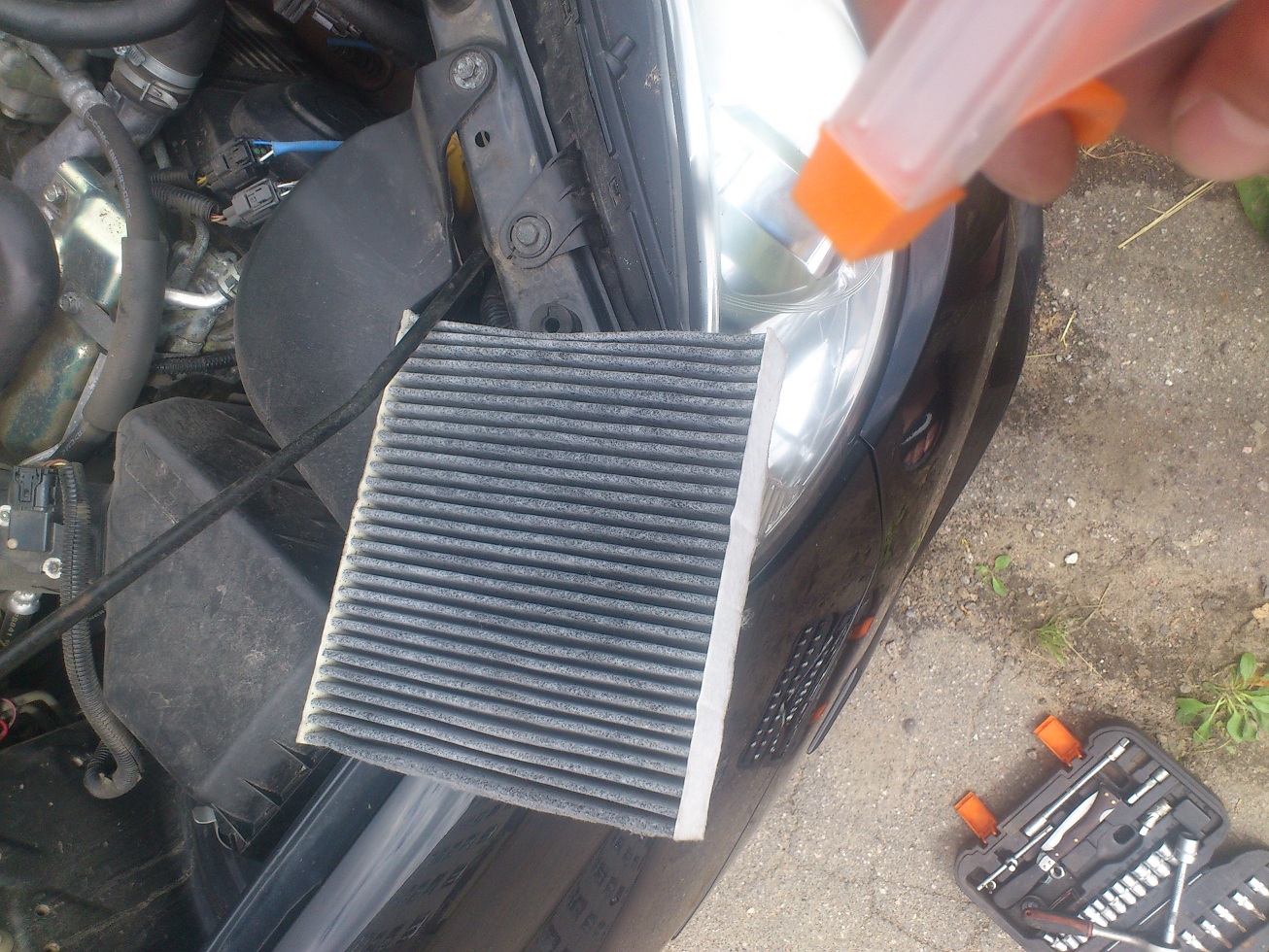

включил кондей на полную мощность и стал распылять раствор в отсек забора воздуха под капотом после вытер весь отсек от листьев, веток и прочей грязи, при этом важно учесть что промыть нужно весь отсек т.к. заборный отсек находится слева а отверстия на кожухе справа и воздух проходит через весь отсек.
Распылил примерно 200 грамм раствора, после вынул салонный фильтр в идеале его было поменять но я просто почистил его от пыли и грязи и также обработал раствором, после я включил забор воздуха из салона и распылял раствор в области забора воздуха с салона(находится над фильтром).

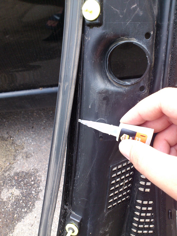

Единственное при установке кожуха на свое место отклеилась уплотнительная резинка, я приклеел ее на супер клей.
