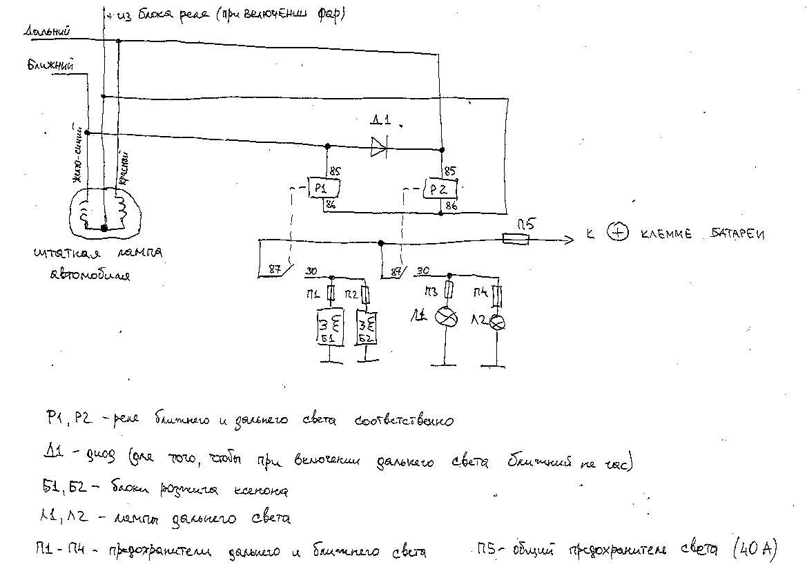

Сообщение Dementy » 04 июн 2013, 11:25
Вот, как смог)))
P.S. Цвета могут не совпасть.
P.P.S. Да, художник из меня не ах)))

Сообщение Karel » 04 июн 2013, 12:42
Dementy писал(а):Вот, как смог)))
Спасибо, схемка что надо!
+1 за проделанную работу)
По диоду вопрос. Вы какой ставили(номиналы, марка)? И еще вапросик, у меня к штатной лампе подходит постоянный "+" , постоянный "-" и "+" при включении ближнего, схема будет работать?

Re: Как переделать проводку с HB5 под цоколь D2S ?
Сообщение Dementy » 04 июн 2013, 12:53
Диод любой на ток не менее 300мА. Такой например.
Сообщение Dementy » 05 июн 2013, 13:13
Схема.
Сообщение Dementy » 05 июн 2013, 18:21
Вообще-то он должен отключаться при включении ближнего, но скорее всего не отключается... Это странно. Но в любом случае выдергивание резистора нас спасает)))
