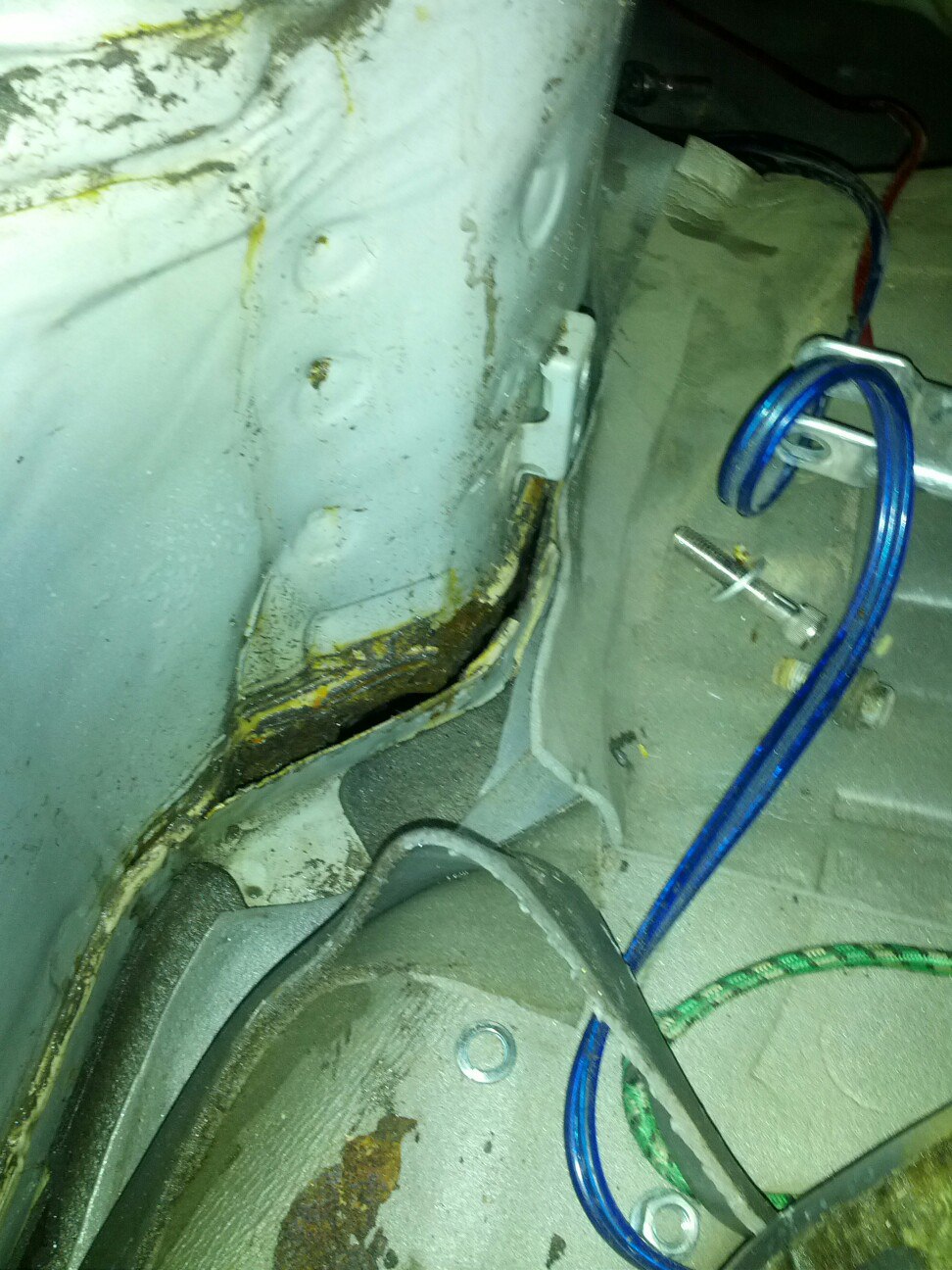

Ну вот и меня настала ужасная учесть-сгнили стаканы...причем совсем(((
Все началось с того что на задних коврик начала появляться вода..а потом в какой-то старой теме по поводу гниющих стаканов от Пилигрима увидел сообщения о "колесах домиком"...вышел глянул на свою-блин,тоже домиком... :o [font=Verdana]и вот в день Х пошел разбирать опу...это ужас товарищи[/font] :-[ :-[ :-[
По сему вопрос-есть ли у кого люди которые готовы взяться за переварку опы целиком(по стойки и середину пола задних сидений) или же только крылья до лонжеронов....и встречный вопрос-есть ли у кого опа в хорошем состоянии(про дром не говорить-там мониторю)

Дим дай ещё фото ИЗНУТРИ колесной арки, ориентир от середины протектора колеса.
Пусть ВСЕ форестероводы SF & SG заглянут туда и проверят ШОВ
хорошо ли он загерметизирован, нет ли уже трещины?
Если все по печальному = срочно обрабатывать те места и делать дополнительно локальный антикор по заводскому.
В идеале вынуть аммо в сборе и с зеркалом отсмотреть первую треть (верхнюю часть) колесной арки.

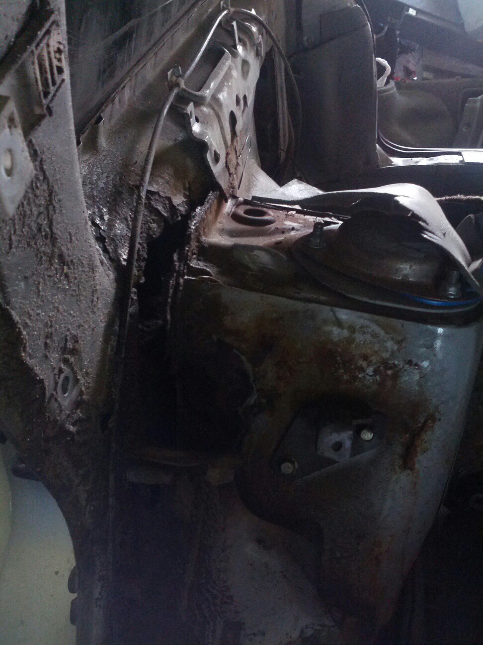

плюс к этому - задняя распорка, и это уже не тюнинг, а необходимость...

К счастью распорка есть-она наверно и не даёт до конца сложится им,хотя одна сторона раскопки чуть выгнулась...подумываю после ремонта поставить распорку от верхней к низу чашек...

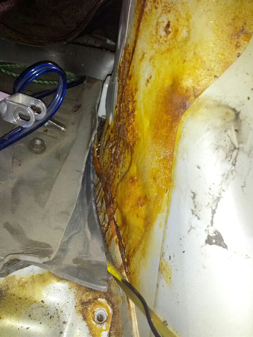

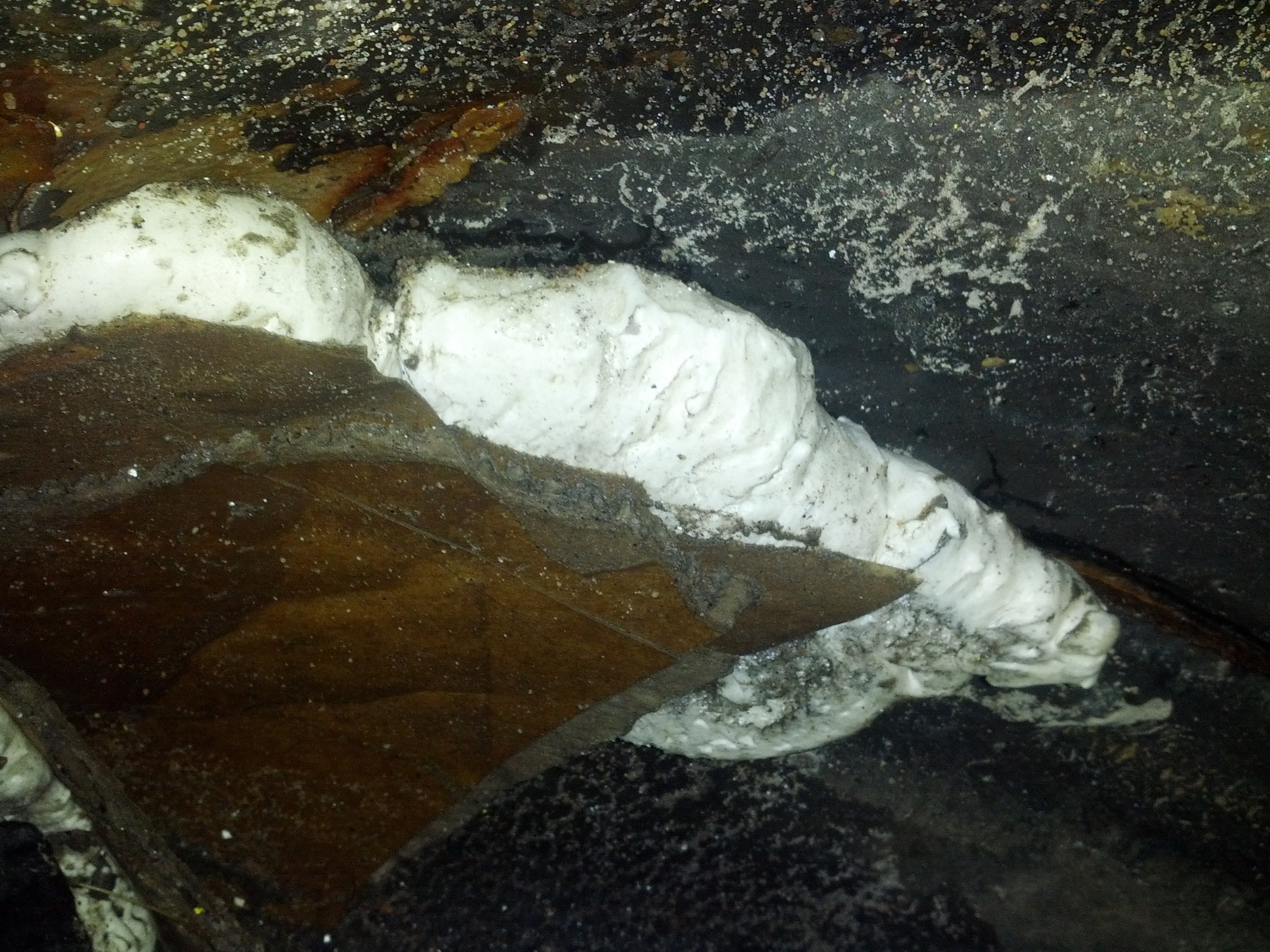

блииинннн...написал много букав и все удалилось
вобщем пена на фото-только для того что бы вода не попадала внутрь через щели...потому как натекало будте нати)
Первое фото-пена запшикана изнутри,а это то что уже вылезло через щель...
Второе фото-та же арка только с другой стороны и с целым швом на который и нужно обращать внимание
Третье фото-вторая арка и здесь все плачевней...пена так же залита изнутри...
Четвертое фото-та же арка, но чуть с другого ракурса...
Фото пятое-это то что планирую поставить после замены всего...чтобы жесткость была намного больше)

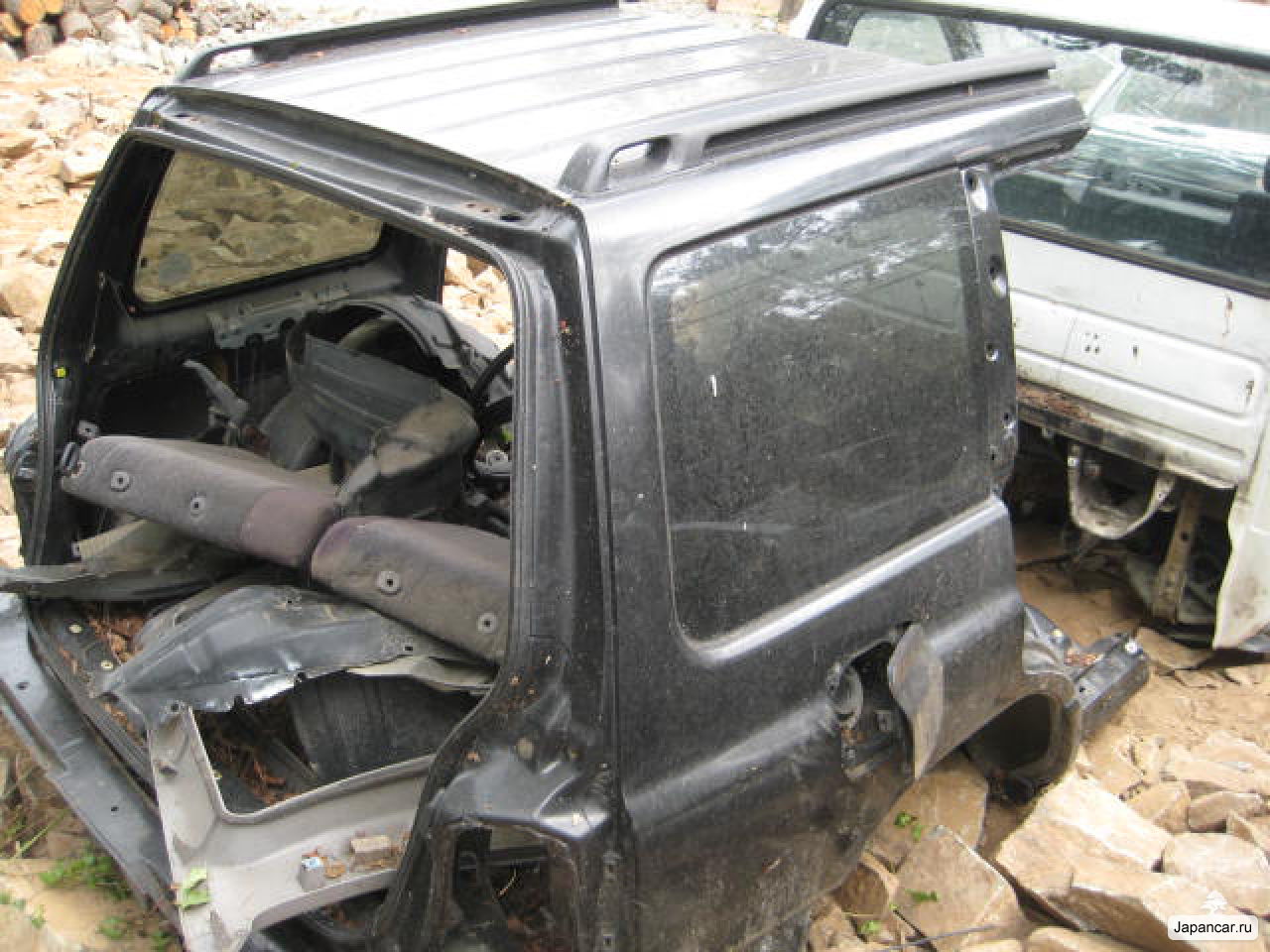

Посмотри донорское железо тут:
http://parts.japancar.ru/?code=parts&mode=old&cl=search_partsoldng&cl_partCode=ytPHLjAyMQ_85&cl_marka=SUBARU&cl_model=FORESTER&cl_kuzovN=SF5&cl_F_R=R
Спишись с продавцами, уточни есть ли всё нужное тебе и определись как и что купишь.
Например тут на фото полностью вся задняя часть - http://parts.japancar.ru/jc/view/parts/P330845456.html

[align=left][font=arial][size=1em]Shiko, спасибо-запчасти уже нашел...опа целиком 5000 плюс доставка 13000 ??? ??? ???
Осталось только найти кто все распилит и сварит ;D [/size][/font][/align]
