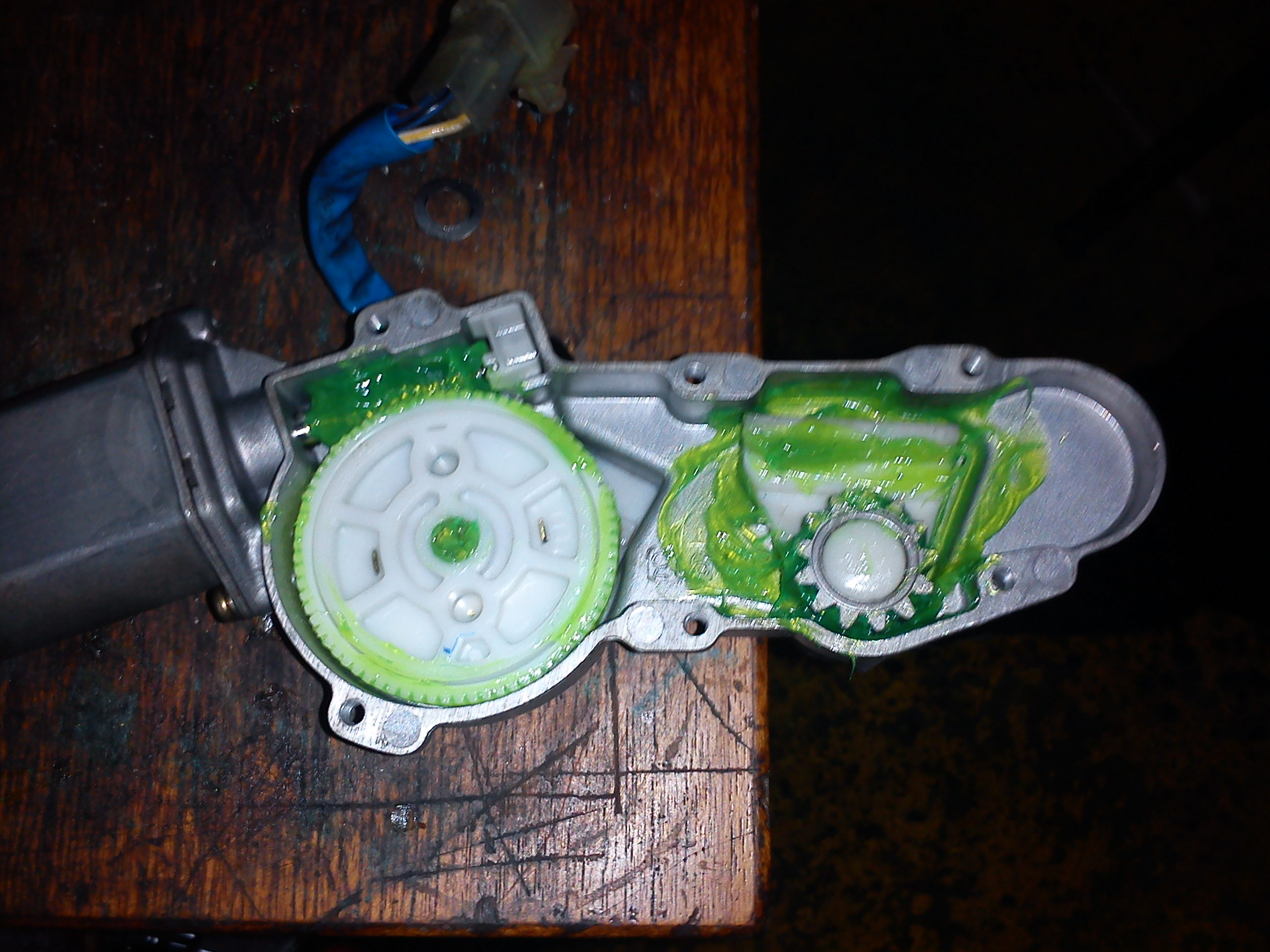

18. нашим глазам предстает механизм поступательно-возвращательных движений, о как сказал (ув.Колобок меня поправит)
19. с большой шестеренки снимаем стопорное колечко, аналогичное п.15 и вынимаем его в сторонку, маленькую с вала снимать не нужно, за неё мы будем его проворачивать с помощью плоскогубцев
20. т.к. все там в смазке процедуру выполнять на табуретке покрытой газеткой (оная берется из почтового ящика соседа, он же постоянно забывает его проверять)
21. накручиваем на шток ту самую гайку ф6 и начинаем процедуру аналогичную работе вышеназванного механизма, т.е. туда-сюда, а именно молоточком постукивая по гайке (надеюсь вы её накрутили вверх ногами и всего на пару витков чтобы не замять резьбу и увеличить площадь соприкосновения с молотком), помогая себе проворачиванием шестеренки туда-сюда и по горизонтали и по вертикали
22. для облегчения процедуры можно побрызгать с обеих сторон ВД40 или аналогом
23. таким образом мы разрабатываем и вытаскиваем шток (парадокс, но он вытаскивается внутрь, к механизму.....) не забудьте открутить гайку ф6 ключиком на *10
24. очищаем шток(он же вал) с помощью подручных материалов (кухонный нож или тому подобное) в идеале шкуркой "00"
25. смазки внутри предостаточно, поэтому используем её для смазки очищенного вала
26. сам электрический моторчик разбирать НЕ НУЖНО!!! если же вы все равно не поленились и открутили два винтика крестовой отверткой и сняли защитный цилиндр, не тяните на себя ротор, если же вы все равно потянули его на себя, вас ожидает неприятный сюрприз, в виде выпадания щеток. С помощью двух зубочисток и такой-то матери (если дома есть жена, то лучше попросить её подержать одну зубочистку) за 5-50 минут (у кого как) вы все соберете на место.
27. щетки вставлены, цилиндр прикручен, начинаем сборку, методично повторяем пункты в обратном порядке. Не забудьте в п.16 прикрутить проводок массы
28. есть мнение, что необходимо при сборке в п.15 проложить фетровое колечко пропитанное маслом, для предотвращения попадания влаги, полностью поддерживаю.
29. когда весь привод собран и вынесен к машине, не поленитесь проверить его на весу, не прикручивая к корпусу, просто и тупо, крутится-не крутится.
30. садимся в машинку едем в город и удивляемся, как же это я ездил целую неделю без "дворника"....:-)
Взято с Субару-Фак. Сегодня за 40 минут я победил данный недостаток моего авто,фото нету(руки по локоть в Литоле).Поэтому отчет отсутствует. Кстати все оказалось очень просто.
