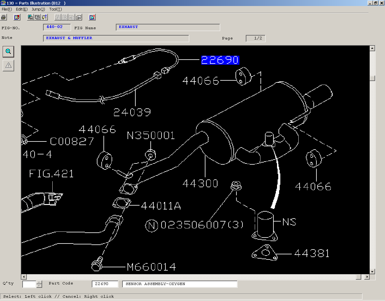

прикольное было штатное решение FHI для 3литра В12
вых 3л В12.png (58.95 КБ) 18508 просмотров
