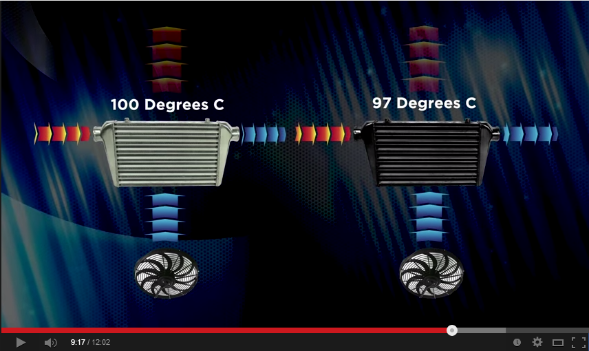

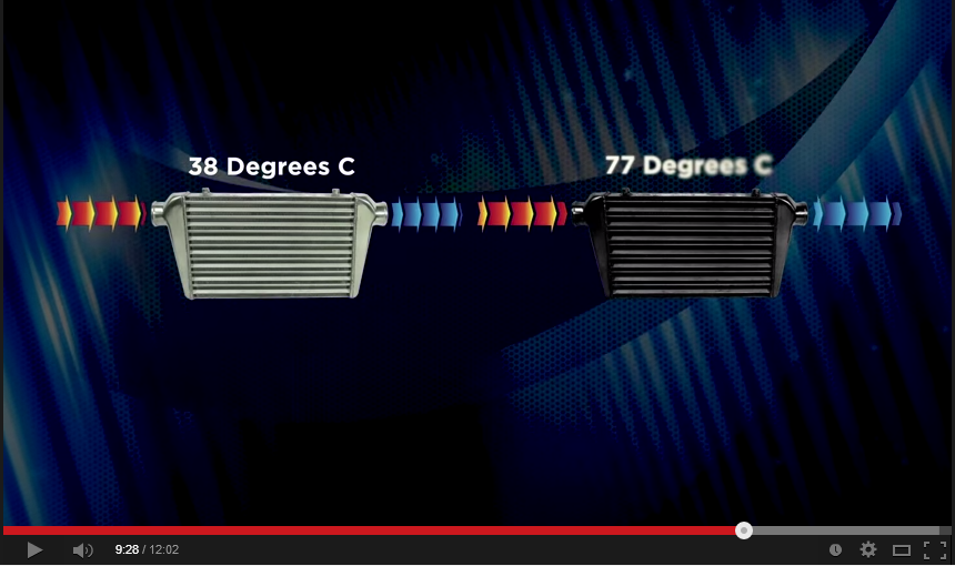

Посоны! Срочно в номер!
Красим кульки и радиаторы в чОрный мат!
http://youtu.be/f1QL9veQaNg
Для тех, кому смотреть "в лом" или "не понимаю я по англискии". Чуть резюмирую: черный цвет поглощает = излучает в более широком спектре. Парни опытным путем подтвердили, что на не обдуваемом чОрном кулере температура воздуха снижалась на 40 градусов больше чем на светлом:)

Re: чОрный кулер\радиатор
40 градусов
люди тюнинг лепят, деньги тратят, головы ломают.
а тут из баллончика прошелся и можно снимать штатные вентиляторы
thedeath писал(а):Парни опытным путем подтвердили, что на не обдуваемом чОрном кулере температура воздуха снижалась на 40 градусов больше чем на светлом:)
Отличный троллинг, thedeath
Граждане, вы чего, совсем думать не хотите
Ну у thedeath'а и в тексте написано _НЕ_ обдуваемом. И картинки вставлены.
На не обдуваемом разница 40 в пользу черного.
Но нужно-то смотреть на обдуваемого! А на обдуваемом разница 3 градуса и не в пользу черного!!
Основное охлаждение кулера идет за счет конвективного теплообмена. И в случае с крашеным черным кулером оно ухудшается!
thedeath - заклей ноздрю скотчем!
Donorparts писал(а):Полная ботва )
и вот тут я крепко задумался о своих словах...
Mit, бонус за внимательность!
Все верно подметил. Все бы круто, но при обдуве есть просадка эффективности в <3%. И почему-то мне кажется, что в случае с чернением алюминия эти 3 процента будут отсутствоватьRe: чОрный кулер\радиатор
Володя, зри в корень: без изменения покрытия, и при прочих равных, черный будет рассеивать энергию эффективнее.Владимир_С писал(а):если покрыть радиатор материалом превосходящим его по теплопроводности,
