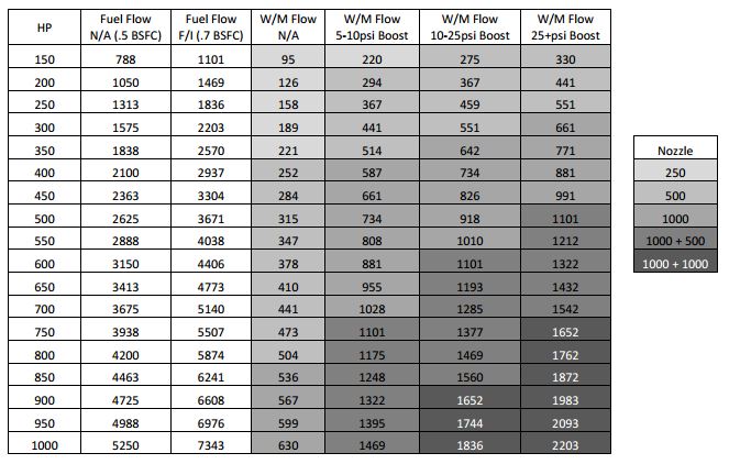

На сколько я понял размер форсы под мет подбирается исходя из возможностей насоса, буста и расчетной таргет мощности (картинка из aem мануала). У них в комплекте и идет форса 500(cc?) , которой хватает на до 350 сил при давке до 10psi (0.68bar), и всего то))) до 300 сил при давке до 25psi(1.72bar). Вообще цифры какие-то странные...

thedeath писал(а):На сколько я понял размер форсы под мет подбирается исходя из возможностей насоса, буста и расчетной таргет мощности (картинка из aem мануала). У них в комплекте и идет форса 500(cc?) , которой хватает на до 350 сил при давке до 10psi (0.68bar), и всего то))) до 300 сил при давке до 25psi(1.72bar). Вообще цифры какие-то странные...
Там три форсунки в комплекте - 250/500/1000 cc/min А цифры такие, что это же не только на субару комплект. Какие-нибудь V12 6 литров тебе эти 350 сил и без буста могут выдать
А чтобы с 1.6 литра триста сил отжать - тут нужно очень хорошо дунуть...thedeath писал(а):Вот еще, у aem входной сигнал можно снимать с MAP/MAF и Injector Duty. Вот сижу тоже думаю, как оно правильнее - от залитого топлива плясать или от воздуха? Вроде горячий-же у нас воздух, т.е. как-бы логичнее по воздуху ориентироваться.
Имхо - в идеале по duty форсунок ориентироваться (ведь все рекомендации в процентах от топлива даются), только надо себе четко представлять, при каком duty будет нужный поток топлива, что пора смесь лить...
Можно и по воздуху - тоже нормально.
Можно и по давлению - ведь все равно там в комплекте нет плюшек для контроля потока (соленоид, датчик расхода), соответственно впрыск водо-метанола не контролируемый - просто насос включается и все - плюс-минус километр
