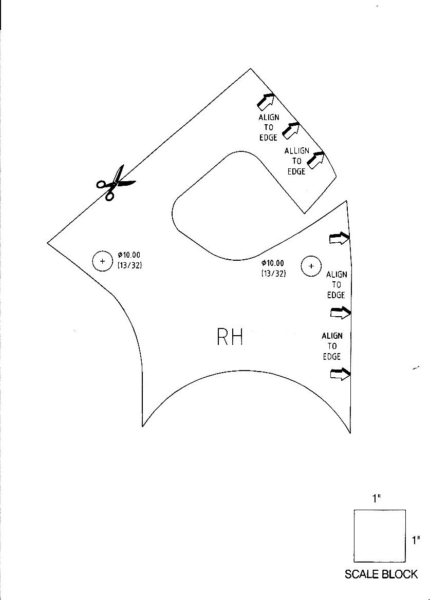

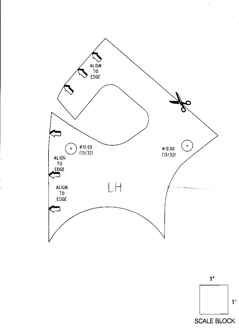

[/size][/align][size=1.35em]Речь пойдет про установку спойлера SG5
Во вложении прикрепил лекала для монтажа спойлера. Распечатать сначала на обычной бумаге, чтоб масштаб проверить. В углу листа есть квадратики дюйм на дюйм размером для проверки масштаба.
Себе устанавливал по этим же лекалам. Почти сошлось. Перед установкой снять нужно весь пластик по кругу.

[/size][/align][size=1.35em]А вот с двумя другими отверстиями допустили ошибку - сверлили диаметром 6мм вместо указанных на лекале 10мм. Изначально недоумение было, зачем такие большие отверстия, если диаметр болта на спойлере 6 мм. В итоге рассверлили до 10 мм. Диаметр дается с таким запасом видимо для дальнейшей подгонки и центровки спойлера на ляде.
И еще одно НО - лекала для спойлера без стоп-сигнала, поэтому нет на схеме обозначения, где сверлить под провод отверстие. Я поступил следующим образом. Просверлил 4 отверстия под болты(боковые и фронтальные). Провод засунул внутрь спойлера и резинку уплотнительную промазал маслом, чтоб при соприкосновении с поверхностью ляды остался след, в центе этого следа просверлил отверстие под размер штекера стоп-сигнала. Еще должно быть отверстие на месте крепежного пистона(PartNumber=91084X+99045A). Его не сверлил, просто снял пистон со спойлера.
