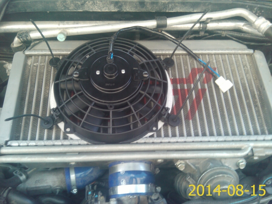

тут как-то Митя(Mit) подкинул идейку с принудительным охлаждением интеркулера при помощи компьютерных карлсонов.
После просмотра и анализа собственных логов озадачился температурой на впуске, практически температура воздуха на мафе в городе за редкими случаями держится в районе 60°С, кулер ГДБ+орошайка, решил проверить что-же имеем после него, перенес датчик салонный от БК Мультитроникс из салона в место между кульком и дросселем. Тут я понял - большой кулек лучше охлаждает на ходу, но тошня в пробке или стоя на светофоре(на старте) тольку от него -0, если не наоборот, он превращается в большую грелку.
Выигрышь от орошайки стоя или тошня смешной 2°-3°, на ходу 5°-10°. Т.е. в городских условиях эффективность ее вызывает глубокие сомнения.
Пошел дальше, перенес забор воздуха из-под капота в крыло, и вот тут-то и поймал самый значительный эффект, аж до 25°С в минус, теперь температура на впуске почти не превышает забортную при движении(а ингода и ниже) и градусов на 5-10 выше когда машина не двигается, многое зависит от того сколько стоять, и как солнце греет правое крыло.
Дак вот, что-бы убрать эффект грелки интеркулером во время простоя хочу провести экспиримент с корпусными компьютерными вентиляторами под кульком подключенными от стоп-сигнала, тест на орошайку сегодня провел дома, подключил старенький карлсон и минут 5 поливал его водой из распылителя, тест прошол нормально. Завтра проведу термо-тест, подвешу его в районе предпологаемой установки, со стороны турбины и пусть выключенный день покатается, выдержит - значит вкюченному ему еще легче будет.

Сообщение i66 » 15 авг 2014, 22:20
вообщем идея реализована, от карлсонов которые живут в компьютерах отказался по-пульпировав их пульпатором и им-же измерив силу их воздушного потока
говорить об эффекте пока рано...

Mit

i66 писал(а):вообщем идея реализована
Игорь, а как ты оценишь эффект без датчика на выходе кулера? Нужно  на выходе кулера датчик ставить... В идеале конечно на входе и выходе :) Моя посылка, в которой в том числе упайп и карлсон, до сих пор из Владика едет. Автотрейдинг жжет, уж с 7-го июля :(

Сообщение i66 » 17 авг 2014, 23:08
Mit писал(а):Игорь, а как ты оценишь эффект без датчика на выходе кулера?
Мить, все меняется...) , датчик стоит между кульком и дросселем, приглядись на фотке, черный проводок под патрубок уходит

Re: чОрный кулер\радиатор
Сообщение i66 » 19 авг 2014, 13:14
помогает здорово, но пока нет системных наблюдении, ездить стало совсем сложно, почти не езжу, жду ремонт на следующей неделе...
запитал от стоп-сигнала, нужно еще найти где-то реле с задержкой на выключение, думаю секунд 30-60., его сделать нетрудно, но я не электрик, совсем...

Сообщение Владимир_С » 20 авг 2014, 06:37
а на скорости пропеллер не мешает? он, вроде,  закрывает около десятой части интера.
